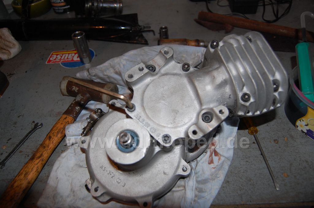

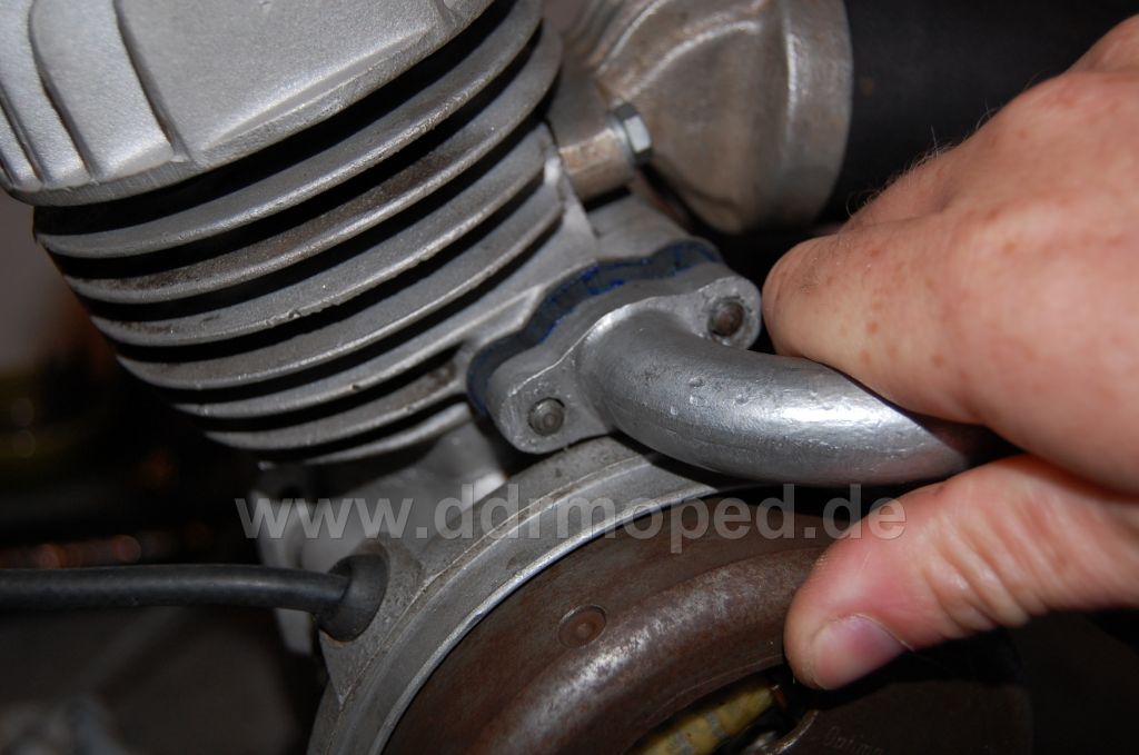

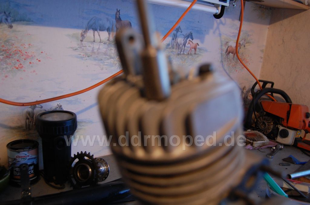

das Ding am besten grob vorreinigen.....
Als 1. Ansaugkrümmer und Auspuff ab.... mit nem 10 Maul Ringschlüssel gibts keine Probleme.

Beiträge: 4101

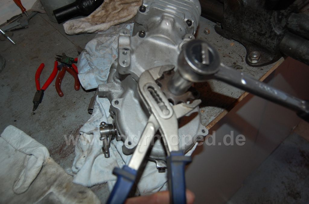

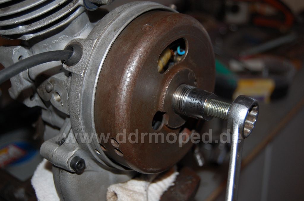

die Schwungscheibe mit dem Abzieher M22 x 1,5 abziehen ....
voher die Mutter lösen (VORSICHT LINKSGEWINDE)

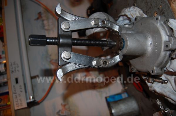

dann ist das Ritzel dran....
Geschrieben am: 13.10.2010, 20:23
Beiträge: 4101
dann mit einem 2 Klauenabzieher das Ritzel runter ziehen....
Hierbei sie bemerkt, bei der Montage sind alle Passfedern und Sprengringe durch neue zu ersetzen....

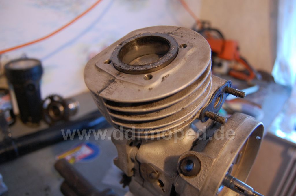

Beiträge: 4101

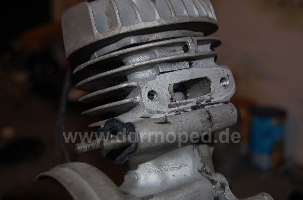

dann den Zylinderkopf runter.... 10er Steckschlüssel und über kreuz lösen...
Auch hier sie gesagt, der Motor hat eine Kopfdichtung aus Aspest welche man ersetzen sollte / muss.
Geschrieben am: 13.10.2010, 20:28
Beiträge: 4101
runter das Ding....

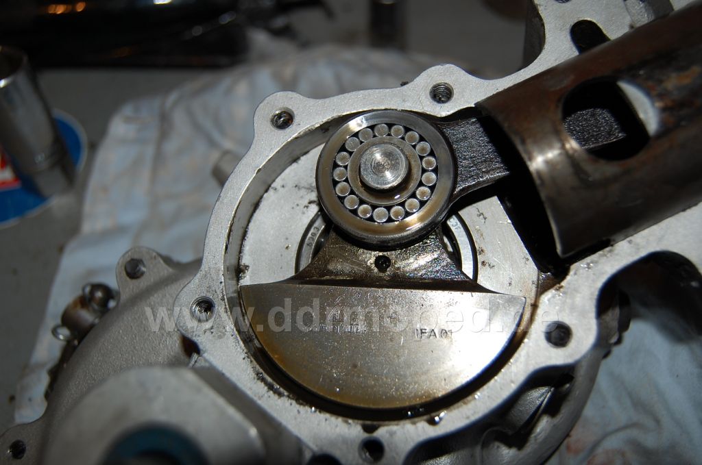

Beiträge: 4101

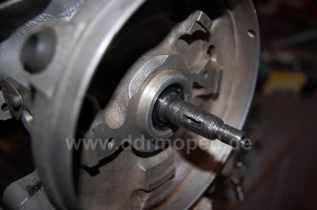

nun den Sprengring ab , dann die Anlaufscheibe und Ölleitscheibe.
Am besten die Baugruppen seperat in kleine Tüten packen.
Übrigens die Zylinderrollen gibts al Neuteile (da wo es auch die anderen Verschleißteile für den MAW gibt ..... )

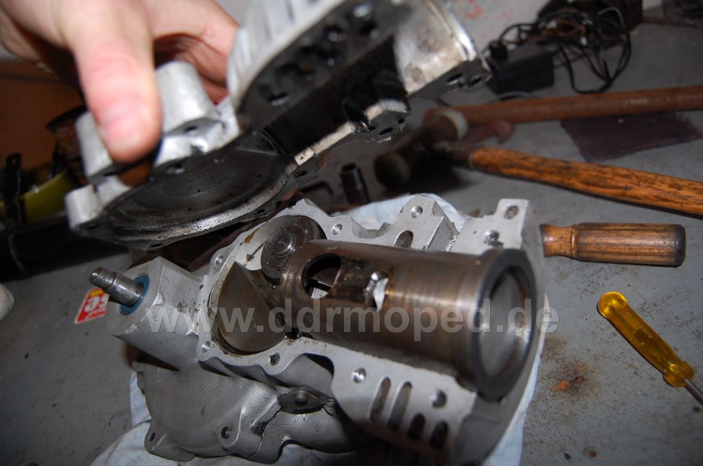

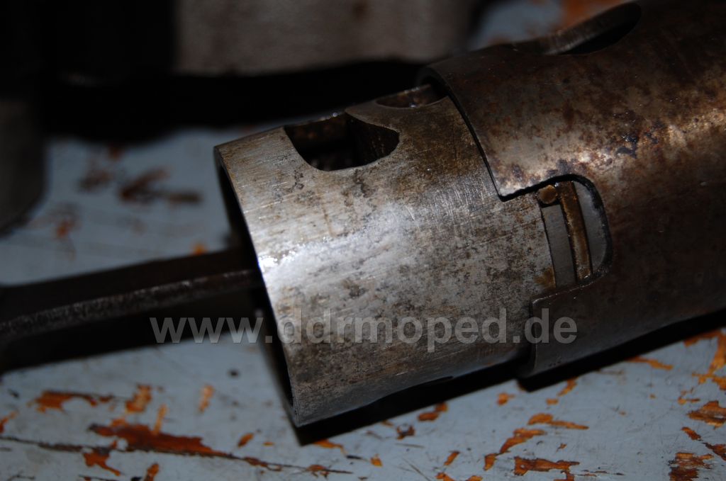

Beiträge: 4101
nun kann man Laufbuchse mit Pleul entfernen.....

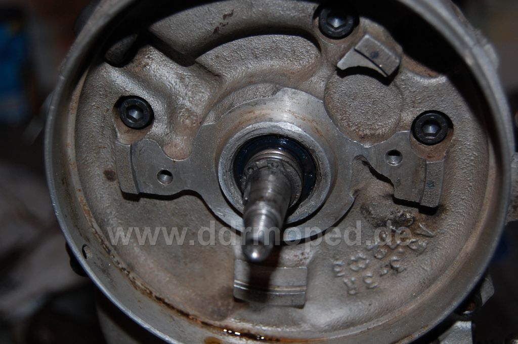

nun ist wieder die andere Seite dran .....

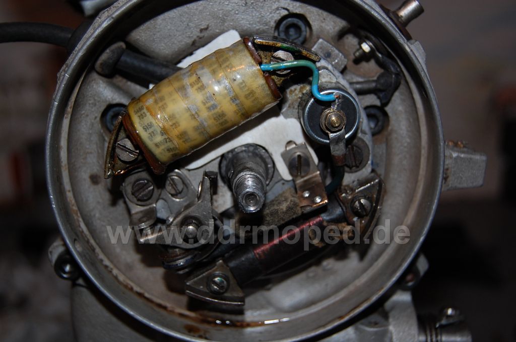

die Lima ausbauen, dazu die 2 Schlitzschrauben lösen und das Kabel von der Lichtspule abschrauben (Maulschlüssel 5,5 )
Geschrieben am: 13.10.2010, 20:55
Beiträge: 4101
den Sprengring lösen und die Feder abnehmen. VORSICHT ..... die sitzt stramm drauf....
