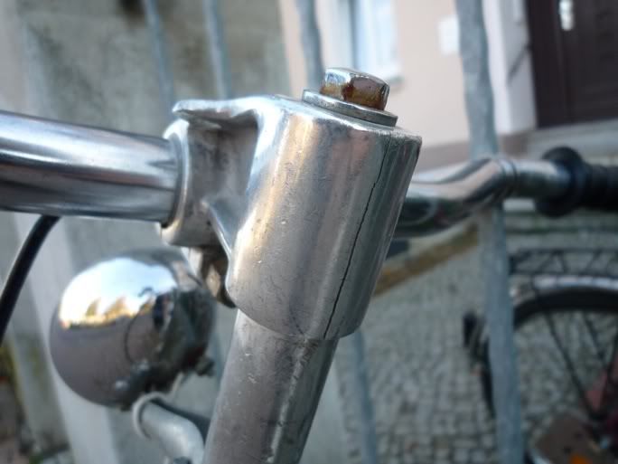

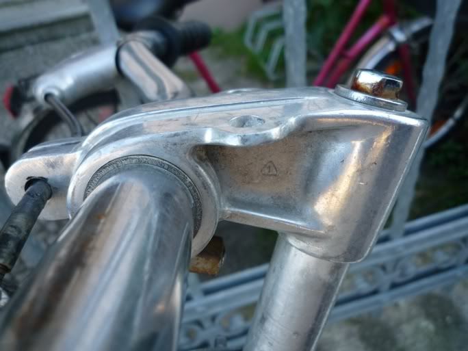

Hallo, ich hab ein altes Mifa, an dem mein Herz hängt, auch wenn ich es nicht unbedingt so pfleglich behandle wie ich es vielleicht könnte und sollte. Na jedenfalls hab ich einen Riss im Vorbau und Angst, dass sich irgendwann der Lenker nur noch in meiner Hand und nicht mehr am Rad befindet. Deswegen bin ich auf der Suche nach nem neuen Vorbau, möglichst jenau so einem - wie stehen meine Chancen, kann mir jemand helfen?

Dies ist der dritte Vorbau dieser Art, den ich sehe. Einer vion den dreien ist an meinem Mifarad und ebenfalls gerissen. Scheint aber trotzdem zu halten. Ich denke mal bei dir auch?
Der dritte Vorbau war an einem Diamant Wandersportrad, dass ja an sich schon super selten ist. Also, die Chancen sind sehr schlecht.
Kannst du mir nen riesengroßen Gefallen tun und Fotos von deinem kompletten Rad einstellen?
Ich bin auf jeden Fall erleichtert, dass der Vorbau an meinem Rad scheinbar wirklich original ist. Durch die seitlichen Löcher kommen übrigens die Bowdenzüge, vorn dran gehört eine spezielle Lampe, die es auch quasi nicht mehr gibt. Da kann man sich, wenn man will mit einer kleinen IKA/FEK Sportradlampe aus den 50ern behelfen.

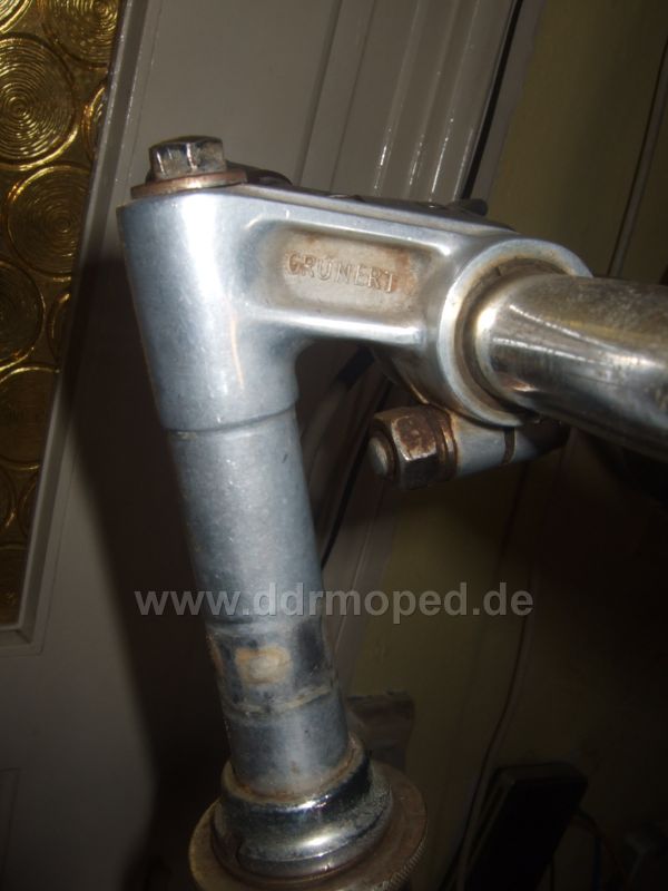

Als Alternative zum Vorbau empfehle ich einen mit Grünert Gemarkten. Die sind immer noch selten genug um den Jagdinstinkt auszulösen, aber nicht so selten, dass man gar keine Chance hätte. Zudem waren sie auch an Mifa Sporträdern aus den 50ern verbaut, sind alsio authentisch.

Erstmal danke für die Antwort. Hm, scheint also tatsächlich nicht so einfach zu werden. Wenn ich wüsste, dass das so hält wie's grad ist..aber optimal kann's ja nicht sein? Fahr jetzt aber bestimmt schon 3-4 Monate so rum.

Kennst du keine Firma bei euch die Aluminium schweissen kann ? Bei uns macht das z.B. die Lehrwerkstatt .

Wie gut hält denn so eine Schweissnaht bei Aluminium?

Wenns ordentlich gemacht ist --- Ewig .

Na dann werd ich mich mal demnächst auf die Suche nach nem Alu-Schweißer machen ...

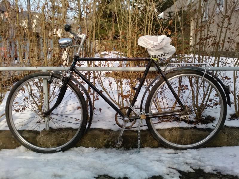

Ja, hab das Rad neu lackiert, aber so wie ich es damals bekommen hab, war es auch nicht mehr original.
hab eigentlich auf schönes wetter gewartet um n besseres foto zu machen, aber es kommt keins, also eins ausm Fundus..

Der Rahmen und der Vorbau passen nicht zusammen, da würde ich so einen Lenker in NSU-Form mit Stempelbremse dranbauen. Der Aluvorbau war bei Sporträdern verbaut.

Dafür passen Rahmen und Vorbau prima zu mir. Würde ich nen anderen Lenker dranbasteln, würde es sich ja anders fahren und das soll ja nich sein.
