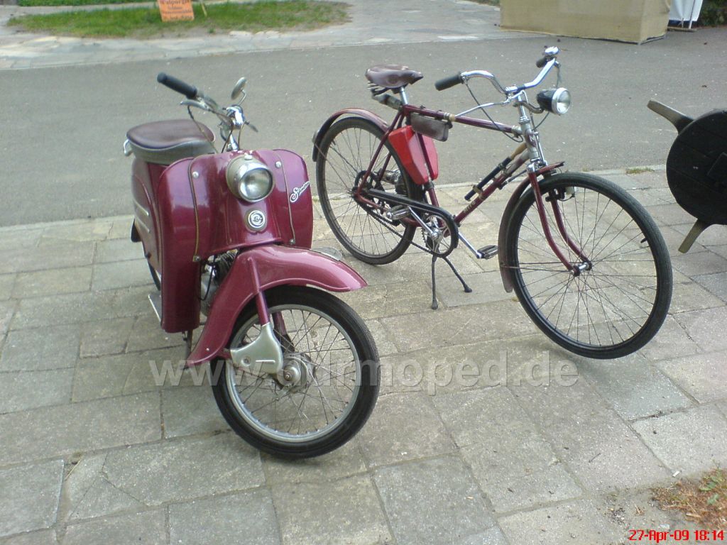

Hier ein kräftiges Hammerschlagrot.
Aber schade wenn es irgendwan keine Möglichkeiten mehr gibt sowas herzurichten.
Aber das ist glaub ich mit vielen Farben so, die sich heut nicht mehr 100%ig an das Orginal anlehnen lassen.
Maik

Der KR50 ist doch restauriert worden! Wo hast du den gesehen? Gibts mehr Fotos davon? Und was für Baujahr ist das?
Gruß Jörg
