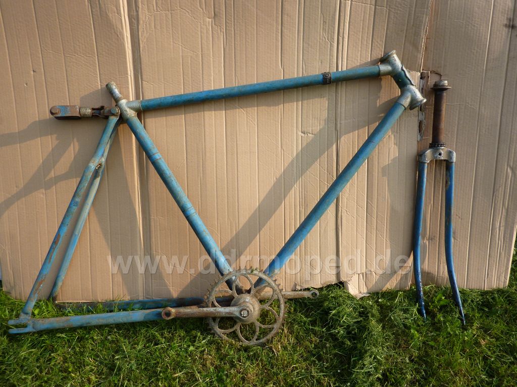

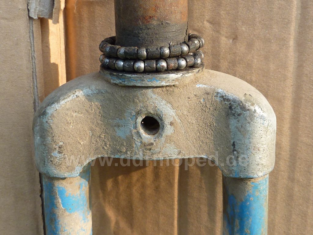

Ich habe in den letzten Tagen einen PRIMUS-Rahmen samt Gabel in einen manierlichen Zustand gebracht und mußte nun feststellen, daß die Maße und Passungen der Gabel und des Steuerkopfes nicht dem DDR-Standard, sondern noch den 1"-Maßen entsprechen.

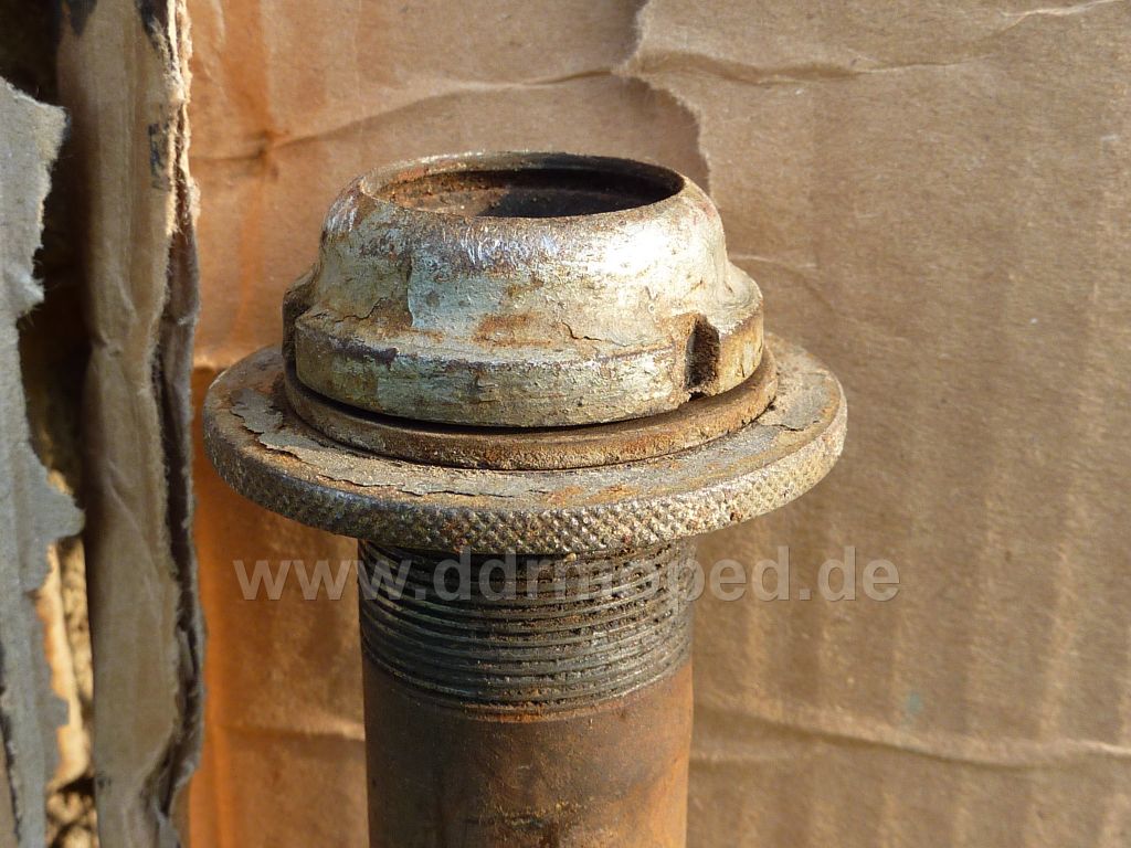

In Hainsberg wurden ja eigene Sattelstützen, Gabelhauben und wohl auch Sattelklemmbolzen gefertigt (allesamt nur vernickelt) - und vrmtl. auch eigene Steuersätze: An dem unbenutzen PRIMUS-Rahmen, der vor einigen Monaten bei Ebay verkauft wurde, ist ein Steuersatz montiert (siehe Bild), bei dem zumindest Lagerschalen und Konterring nicht nach den üblichen Standardteilen aussehen und zudem scheinbar vernickelt waren.

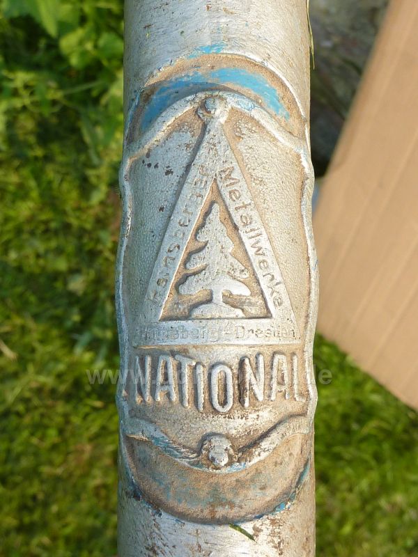

Mein PRIMUS hat die Nummer 531.945; mein NATIONAL mit der Nummer 552.386 (vrmtl. 1952) hat jedoch die "normalen" DDR-Maße.
