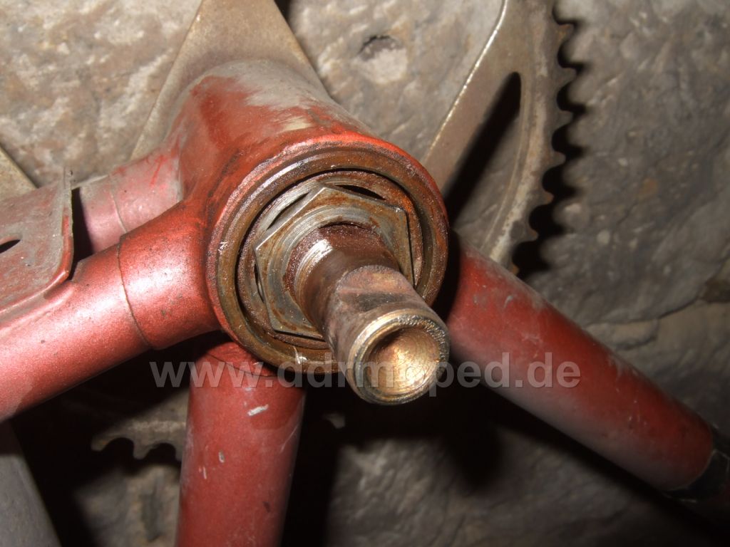

Wie krieg ich die Mutter ab? Sitzt fest.
kakerlake
Geschrieben am: 09.10.2010, 20:15
Beiträge: 924
Mitgliedsnummer.: 3508
Mitglied seit: 07.06.2010
Mit dem Brenner warm machen und Sie hat glaub ich linksgewinde...

Erstmal schön im WD40 baden lassen.
Jeeves
Geschrieben am: 09.10.2010, 20:45

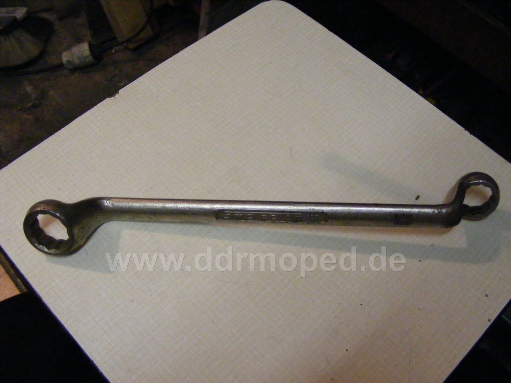

Langer Hebel am Ringschlüssel.

Zu meiner Mutter: So einen langen Steckschlüssel der über die Achse paßt hab ich nicht. Gibts nen anderen Trick?

Hast Du einen 35er? Dann lass uns mal kurzzeitig tauschen - ich habe einen Ringschlüssel für die Tretlagermutter.

Wie sieht so ein Steckschlüssel aus, wie ein Kerzenschlüssel also im Prinzip ein Rohr?
Jeeves
Geschrieben am: 09.10.2010, 22:05
Größe 24, Länge etwa 32 cm. Damit hab ich bis jetzt noch jede Mutter am Tretlager abbekommen.
..ach ne doch nicht. Nur 20/22. Also besorgen gehen. In meinem Haus unten drin ist ein Eisenwarengeschäft, wie praktisch. Da hab ich bestimmt schon 100 Euro gelassen, weil ich alle Schlüssel einzeln kaufe.

Also mein Geheimtipp lautet : Wenn WD40 versagt hift nur noch ein bad in der Graphitlösung! Das zeug wirkt ware Wunder! Weiß allerdings nicht ob die DDR Flasche die ich hab besser ist als wenn man sich die neu kauft! wink.gif Eigentlich Über Nacht ins Bad legen und dann am nächsten Tag DDR-Schlagschrauber spielen(passender Ringschlüßel und ein großer Gummihammer ) laugh.gif

Danke, das Problem ist, ich hab einfach keinen passenden Schlüssel. Kein Rostlöser ist so gut, dass man die Schraube danach mit der Hand lösen kann.
