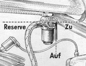

Also der Benzinhahn in der Betreibsanleitung sieht so aus:
So einen habe ich aber noch nie gesehen.
Was habt ihr denn für Hähne dran? Foto wäre nicht schlecht.

mhm ja und so einer ist bei mir dran aber da ist eben das unterteil und der hahn abgebrochen ;(
