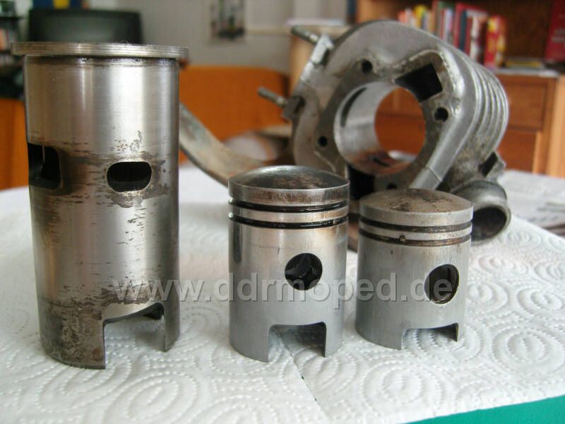

ich habe aus lauter Langeweile mal die Laufbuchse aus einem Schwalbezylinder gedrückt - nach einer halben Stunde auf einer Herdplatte fiel sie fast von alleine ´raus.
Hier zu sehen: Zylinder, Laufbuchse, Kolben und zum Vergleich ein Kreidler Kolben (aus einem 4,2 PS Zylinder).
Gruss von Frank

Lass mich raten, du wolltest eigentlich nur den Kreidlerkolben da reinkriegen, der war aber etwas zu groß also warm machen. laugh.gif

Hallo Tim,
nein, ich will herausfinden, was die Suhler bein der Entwicklung der Vogelbaureihe von ihrer Florett Super übernommen haben - die Steuerzeiten sinds jedenfalls nicht. Und ich will wissen, wie ein Vogel mit Florett Steuerzeiten läuft (speziell unser Renn-Sperbicht) wink.gif

Miss doch mal bitte um wie viel der Kreidler Kolben kürzer ist, das würde mich mal interessieren !

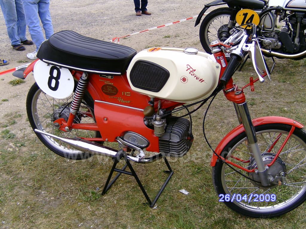

Hallo,ich muss Frank(Hallo-Stege)recht geben im 50 ccm Bereich war oder ist Kreidler eine Welt für sich.Ich hatte schon mehrere Kreidler Zylinder Serie und Rennsport in den Händen und muss sagen Hut ab zu der Verarbeitung.Alles klein und fein.Anbei ein Bild eines für Classic Rennen vorbereiteten Kreidler Moppeds ,dieses sieht recht unscheinbar aus ging aber auf Deutsch wie die "Sau".mfg andi cool.gif
