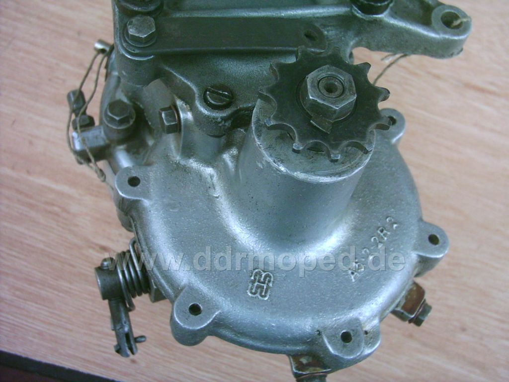

Was sagt die Motorkennung aus ? Siehe Bild!
Geschrieben am: 08.09.2010, 22:38
Du hast einen aus der ertsen Serie, siehe Motorhalterung vorn. deiner dürfte damit von 1954 sein. ist ein A 5 2.

@ Soemtron: Die Haltestrebe und den Kettenspanner bekommst du als Nachbau im huehnerschreck.de Shop
Bei mir war die Strebe allerdings zu lang --> kürzen und neu verschweißen
zu der Motorkennung: A5 1.1 gab es auch. Bei Ebay war mal so ein Motor mit der Nummer 186 drin.

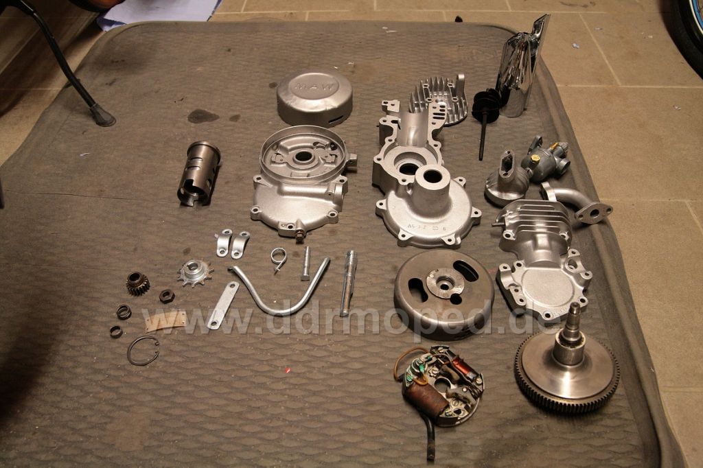

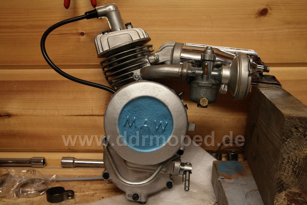

Wenn dann alles ferig ist wird aus "sowas"
VG der Jörg
Berti
Geschrieben am: 09.09.2010, 06:50
Beiträge: 785
Mitgliedsnummer.: 2607
Mitglied seit: 24.08.2009
Zerlegt und neu gemacht...die KW fehlt noch...
VG der Jörg

"Sowas"
VG der Jörg

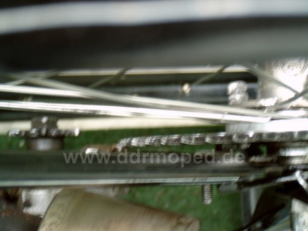

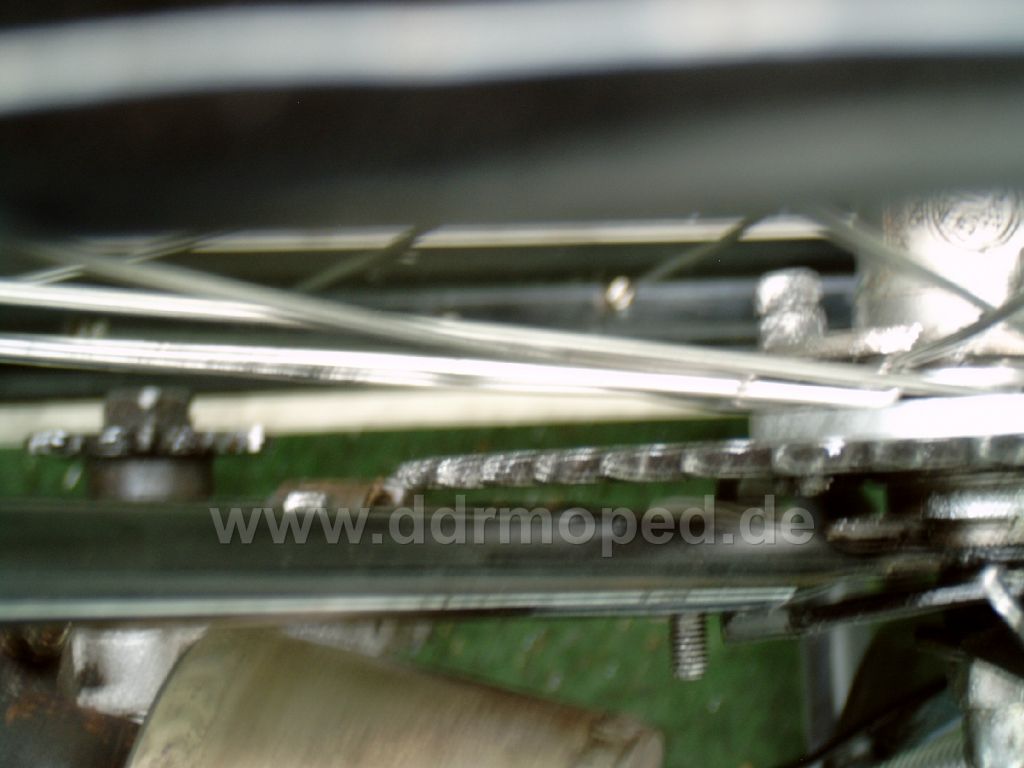

Du hast da was vom Anbau geschrieben...habe heute meinen Motor angebaut an mein Diamantrad...das war vielleicht ein Akt!
Zum Schluss stimmte dann die Spur von Ritzel und Kettenrad nicht...Siehe Bild.
Also habe ich die Aluzwischenscheibe an den Speichen weggelassen und siehe da die Spur stimmt und die Kette kommt auch nicht mit den Speichen in Berührung. Wahrscheinlich kann man die Aluzwischenscheibe bei verstärkten Speichen nicht mit verbauen.
