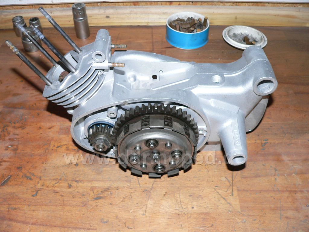

bin heute angefangen mein SR1 Motor wieder zusammen zu bauen....
Habe da eine Frage zum Kupplungskorb.....
Ist es normal das er etwas Spiel auf der Welle hat???
Habe Verschiedene Wellen und auch Körbe ausprobiert....
Ist mir bei meinen anderen Motoren so nicht aufgefallen....
Cloyd
Geschrieben am: 17.09.2010, 21:27
Beiträge: 3467
Mitgliedsnummer.: 2144
Etwas Spiel ist normal, sofern Du meinst, dass der Korb auf der Welle kippelt.
Zu sehr sollte der Korb allerdings nicht klappern.
Der Grund ist einfach Verschleiß über die Jahre.Außerdem muss auch bei Neuteilen ein gewisses Spiel sein, damit das Öl die Teile erreicht.
mfg Toni
1964 Spatz, rot, patiniert
BlueKR50
Geschrieben am: 18.09.2010, 07:45
Beiträge: 2705
Mitgliedsnummer.: 3601
Mitglied seit: 06.07.2010
Hallo Toni....
genau das meine ich.... wie kann ich denn feststellen ob es noch im grünen Bereich ist...??
Was für Auswirkungen hat es wenn das Spiel zu groß wird?? Muß doch das Lager überbeanspruchen???
Cloyd
Geschrieben am: 18.09.2010, 10:30
Beiträge: 3467
Wie man es feststellen kann weiß ich leider nicht.
Ich hab bisher immer Körbe mit dem wenigsten Spiel genommen.
Meistens jedoch verringert sich das Kippeln wenn der Mitnehmer fest verschraubt wurde.
Vielleicht kann ja Norbert mal einen Erfahrungswert nennen.Er hat ja ständig mit diesen Triebwerken zu tun.Ich fahre ja fast nur und hab eher selten einen Motor zu regenerieren.
mfg Toni

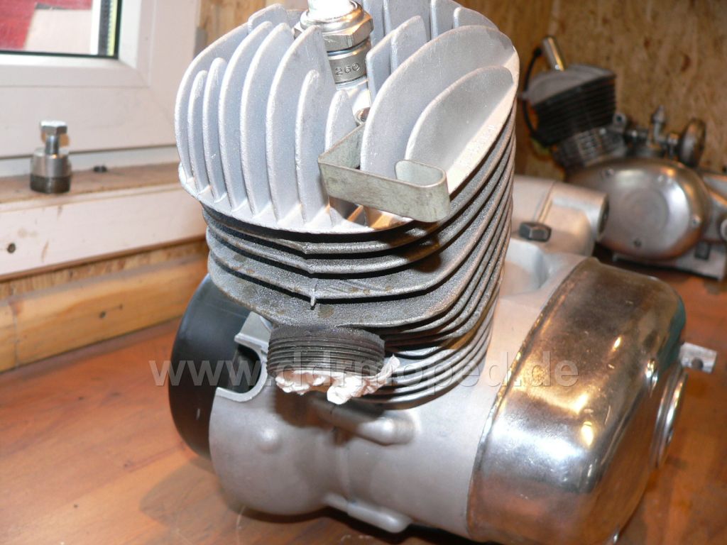

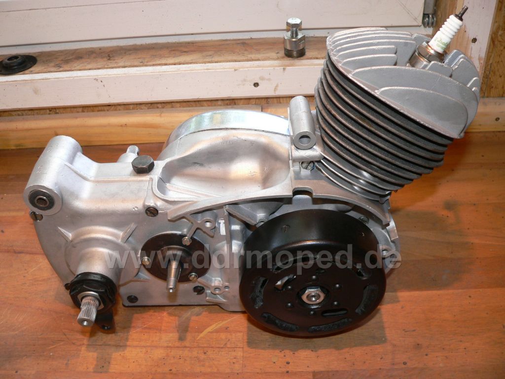

So er ist jetzt fast Fertig....
BlueKR50
Geschrieben am: 18.09.2010, 20:10
Beiträge: 2705
Habe heute den SR1 und ein SR2 Motor mit neuen Lagern ausgerüstet...
Es kommt öfters vor, das wenn ich beide hälften zusammen setze und in die rechte Hälfte die Lager einsetz (mit 0,2mm Abstandhalter)
Das wenn ich die Hälften wieder trenne das Lager auf der Welle sitzen bleibt... unsure.gif
Das ist ziemlich doof... da ich ja die Montierscheiben nicht mehr rausbekomme...

Hallo....
Der Zylinder kommt auch noch schwarz.... darum ist er auch gesandstrahlt und nich mit Perlen bearbeitet... da haftet die Farbe besser... warte aber noch auf die richtige Farbe....
Der Kupplungsdeckel wird auch noch Überarbeitet... war ein Versuchsdeckel.....
Hebe gerade selber gesehen das auch noch die Falsche Öleinfüllschraube draussitzt...
