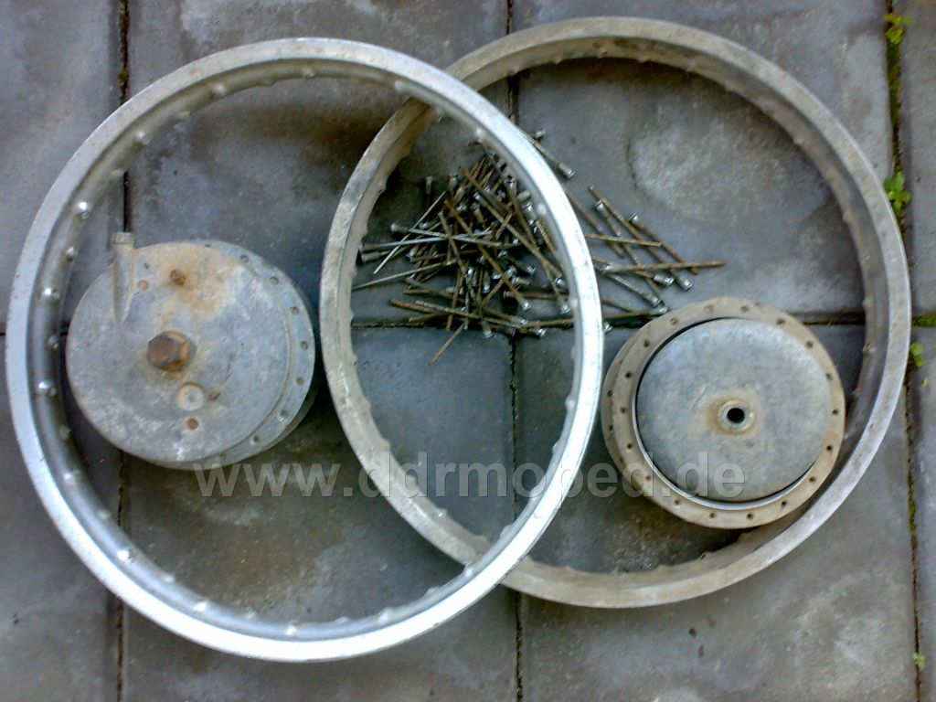

Die Felgen sehen nicht mehr schön aus, 1 Nabe werde ich austauschen, alle Speichen gg verchromte neue tauschen und die Felge aufpolieren

weiter gehts, heute vom Kollegen den Bolzenschneider geholt und ... an die Felgen gemacht. Nur noch Säubern aund polieren. Vom Material bin ich etwas enttäuscht, billiges Stahlblech ohmy.gif

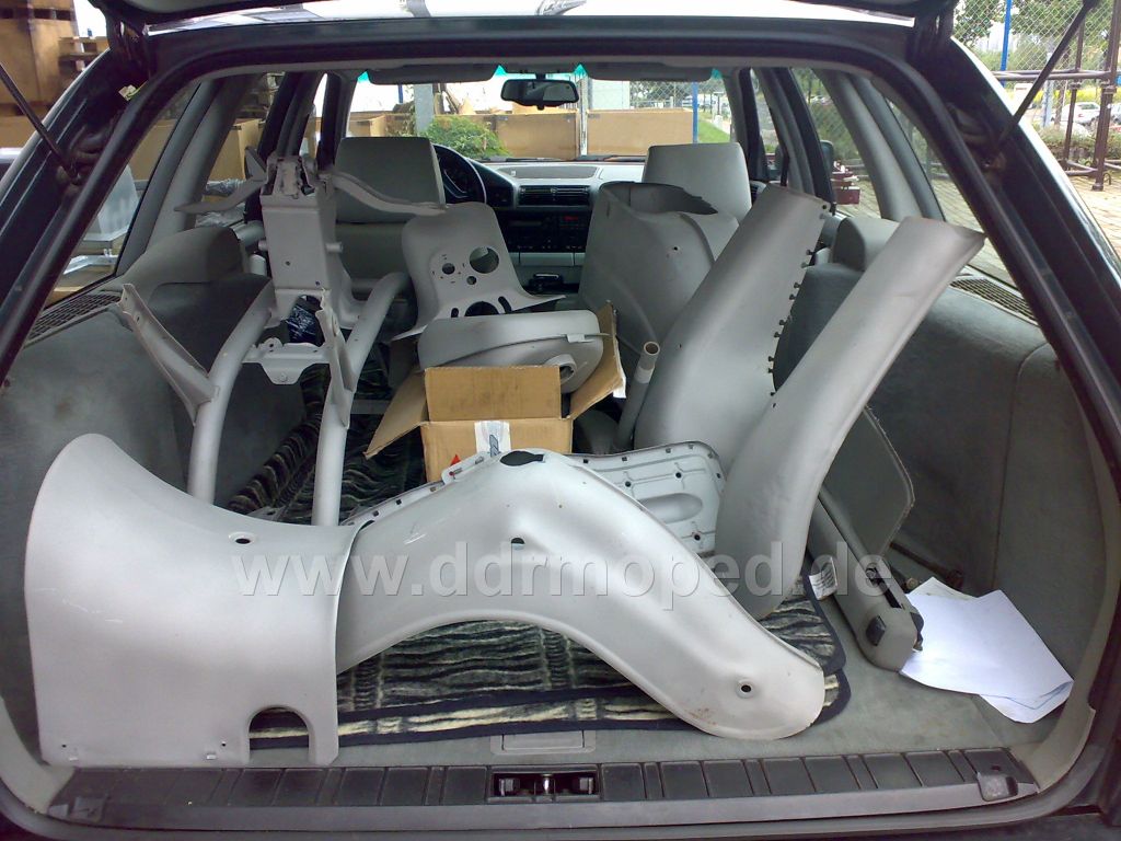

So, habe heute erstmal die Schwalbe vom Sandstrahlen abgeholt. Da kam eine ganze Menge runter wenn ich mir die Vorher-Bilder so anschaue wink.gif

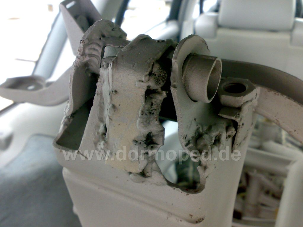

aber wer macht denn sowas ohmy.gif ??? Da ich sowieso ein paar Kleinigkeiten anschweißen muss, werde ich das hier auch mal verbessern hmm.gif

Die Ständeraufnahme sieht brutal aus. Aber ich denke das stellt kein Hindernis für dich da. Saubere Arbeit bisher smile.gif

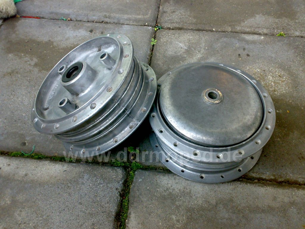

das war eine sch...öne Arbeit. Genauso wie bei den Felgen, bin bei Beidem noch nicht ganz glücklich. Die Felgen werd ich wohl zum Polieren geben.
Die Naben bekomme ich nach dem x-ten Durchgang reinigen etc noch hin rolleyes.gif

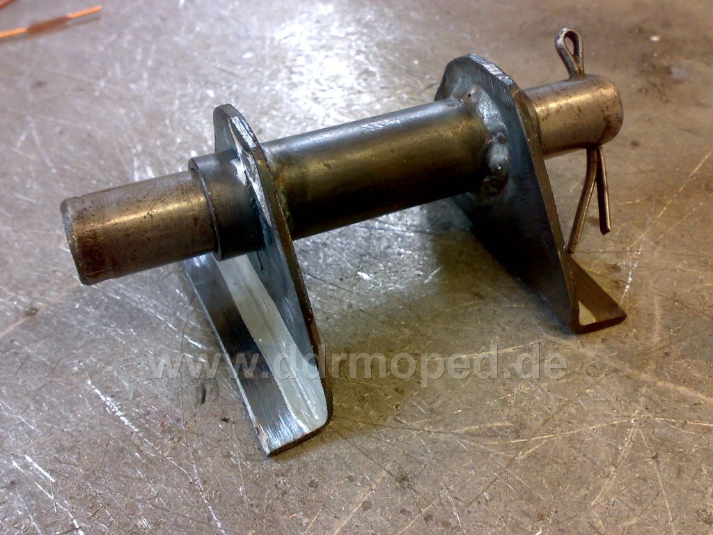

Da ich momentan arg mit 12h-Rennen und DM eingespannt bin/war heute nun ein kleiner Vorwärtsgang: Es ging zum Lackierer, aber vorher noch den Hauptständerhalter erneuert. Ihr kennt ja noch das Bild 3 Beiträge höher ohmy.gif cool.gif
Nr. 1

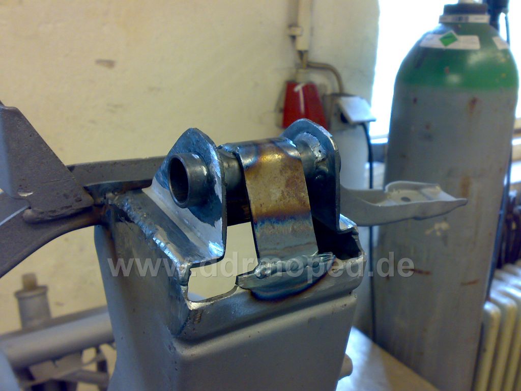

Neumi83
Geschrieben am: 17.09.2010, 20:13
Beiträge: 1262
Mitgliedsnummer.: 3755
Mitglied seit: 19.08.2010
