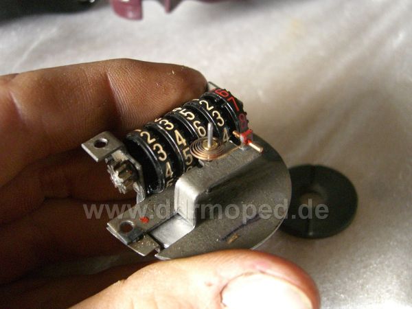

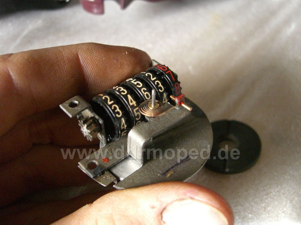

Hallo!

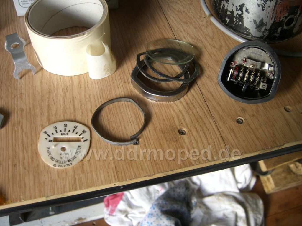

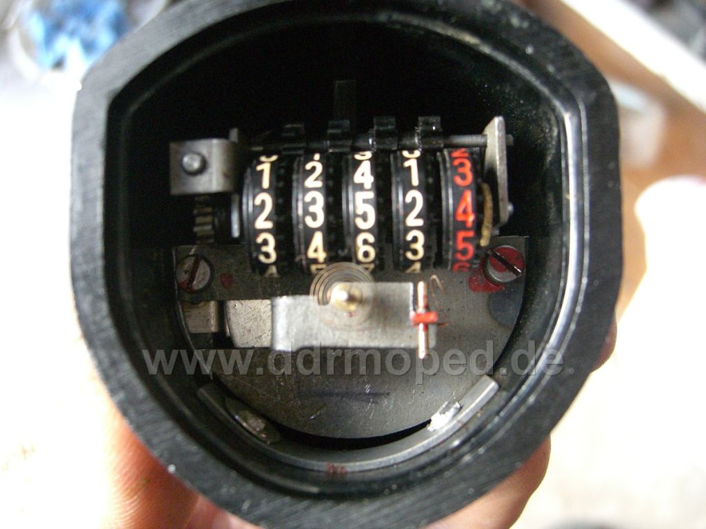

Da ja bei meinem Wappentacho die Geschwindigkeitsanzeige nicht mehr funktioniert und ich erst mal Ersatz gefunden habe, habe ich beschlossen meinen Tacho mal auseinander zu nehmen.
Erst mal paar Bilder
SR2 Baujahr 1958 Klick / SR2E Baujahr 1960 Klick / S51 Baujahr 1984 Klick / AWO 425 T Baujahr 1952 Klick / MZ TS 250 Baujahr 1974 Klick

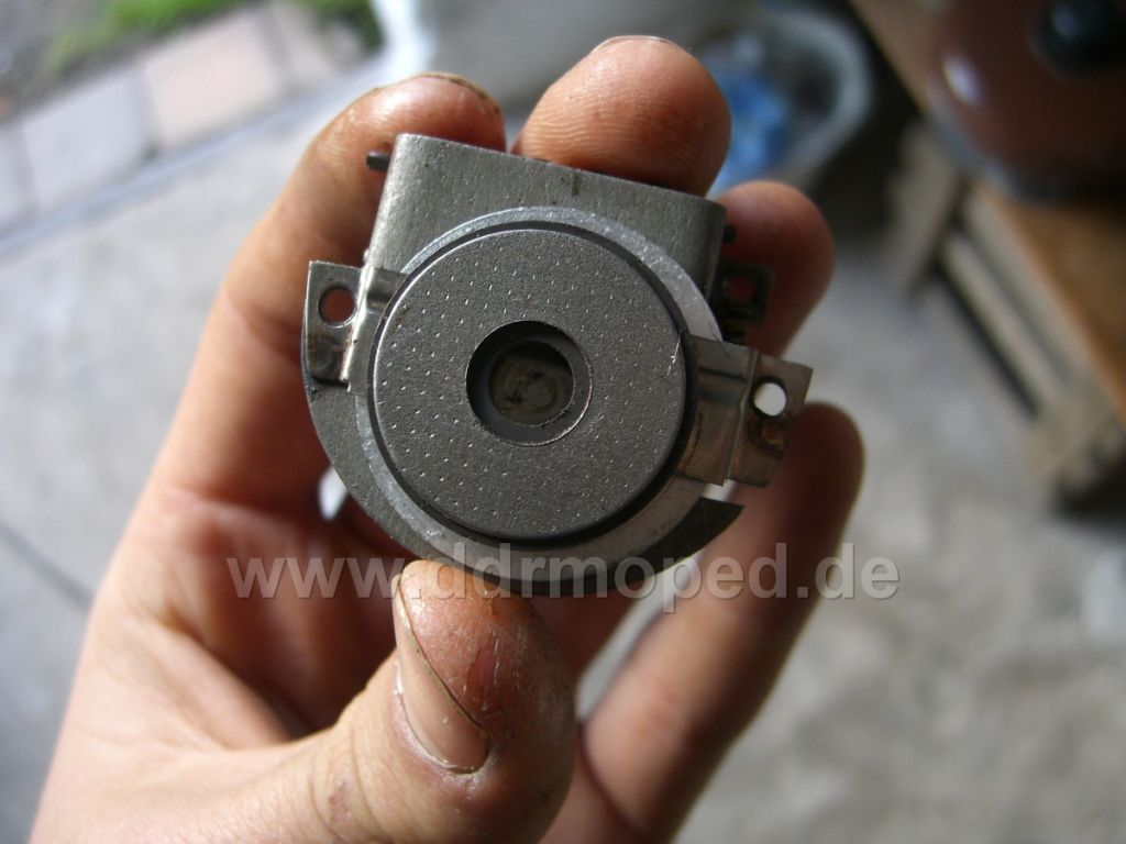

Unterseite mit dem Magnet

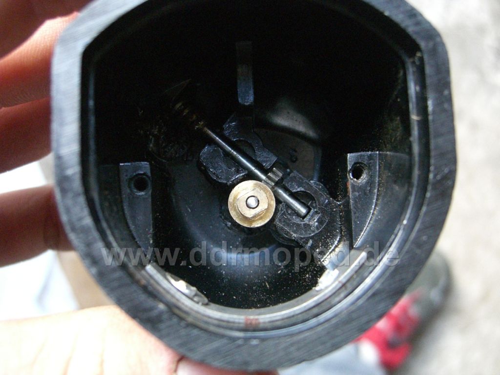

So ud jetzt die Frage: an welchen Teil, bzw. an was kann es liegen, dass der Tacho nicht mehr die Geschwindigkeit anzeigt?????

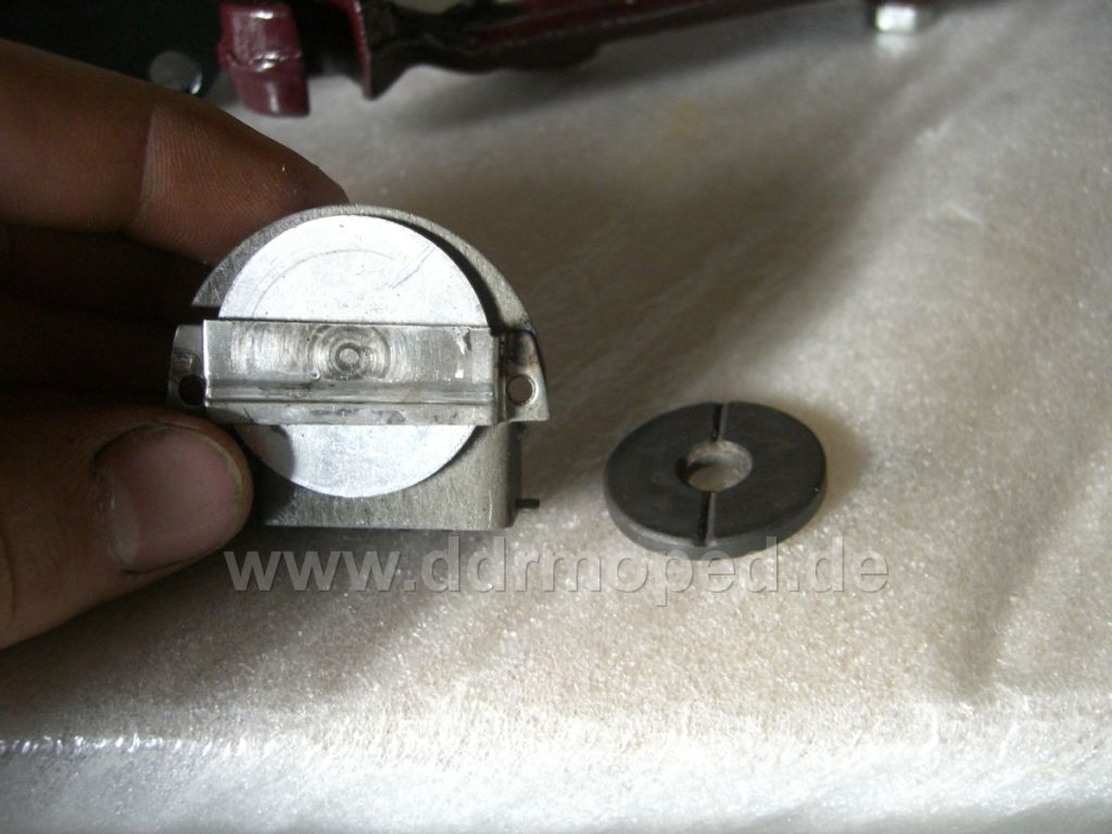

fehlt da ein Teil?
wie soll das aussehen?

wo muss der Kleber hin?

Hallo!
Den Magneten hab ich jetzt an der Stelle unten angeleimt, aber wenn ich an der Welle drehe, wird immer noch keine Geschwindigkeit angezeigt, das Mitnehmerblech bewegt sich auch nicht, wenn der magnet sich drht, dann müsste sich doch auch das Mitnehmerblech mit bewegen?
Was kann man da noch machen?

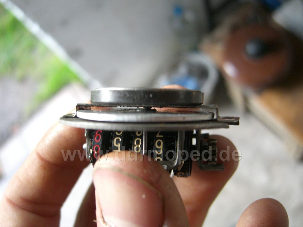

Die Aluscheib lässt sich aber drehen, wenn ich oben wo die Feder ist dran drehe hmm.gif

Das Problem bei solchen Tachoreperaturen ist oft die Genauigkeit der Arbeit.
Bitte bedenkt, dass es beim Abstand zwischen Magnet und Aluglocke, -scheibe um Millimeter geht. Ein wenig zu viel Abstand und schon zeigt der Tacho nichts an.
Wenn alles leicht läuft ist bestimmt der Abstand zu groß...
