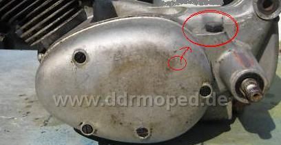

Hier mal noch ein Bild:
Die Öleinfüllschraube ist seitlich links versetzt.
Rechts und links am Krümmergewinde sind noch Zapfen dran. (kein Bild gerade da).
Motornummer: 1135555
Gruß Steffan

Geschrieben am: 22.08.2010, 00:13
Beiträge: 3467
Mitgliedsnummer.: 2144
Diese versetzte Öleinfüllschraube kenn ich nur vom Spatz.
Die Nasen am Auslass sprechen auch für Spatz.
Festlegen möchte ich mich da aber nicht!
mfg Toni

Definitiv Pedal Spatzmotor.....
Über die Nummern kann ich keine Auskunft geben. Aber habe noch keinen unter 1.000.000 gesehen. Da wurden die letzen SR2 E Motoren gebaut.... und dann ging ja auch schon die Spatzen produktion los.
Weiteres Merkmal :
Den Kupplungsdeckel gabs beim Pedalspatzen auch nur ohne "Einstelldeckel". Analog wie bei den letzten SR2 E...

Also, allein von der Öleinfüllung her und vom fehlenden kleinen Deckel zum Kupplungsdeckel erkenne ich eindeutig 'nen Sö 4-1P- Motor für den Spatz mit Pedalen .

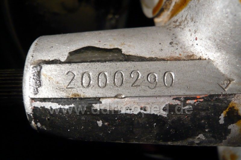

Nugenau
Geschrieben am: 26.08.2010, 11:37
Beiträge: 2972
Mitgliedsnummer.: 2705
Mitglied seit: 25.09.2009
Die SR 4-1P Motoren wurden, dachte ich, nur etwa einen Monat lang gebaut?
Wie viele werden denn in der kurzen Zeit vom Band gelaufen sein?
Es spricht einiges dafür, dass die Nummerierung mit 2 000 000 begann!
Was könnte denn die kleine Zahl in dem Viereck bedeuten?
Gruß, Theo Nugenau...
