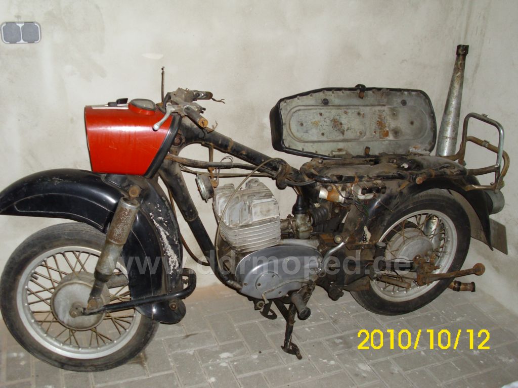

Nun ist es soweit, das nächste Projekt ist begonnen. biggrin.gif biggrin.gif
Ich habe mir am Wochenende eine fast komplette Trophy deluxe zugelegt.
Nun kann ich mir aus einem Haufen und einem fast kompletten zweifünfer Eisenschwein die besten Teile herauspicken. Diesmal werde ich statt zu pulvern und zu lackieren eine Patina-Restauration in Angriff nehmen. Es wird alles komplett zerlegt, aufgearbeitet, konserviert und danach wieder zusammengesetzt. Die ersten Teile sind schon demontiert.

Mastakilah hat geschrieben daß die deLuxe immer eine beige Sitzbank und offene Chromfedern hat.
Auf dem Bild von Eisenschwein ist aber eine deLuxe zu sehen, die Chromhülsen und eine schwarze Bank hat.
Und genau das hat die Trophy deLuxe von meinem Kumpel auch. Meine Trophy deLuxe hat auch eine schwarze Sitzbank aber Chromfedern. _uhm.gif Unsere ES sind beide rot schwarz und Bj.71, meine aber etwa 6500Motorräder später.
MfG Robert (oder Schui wie ihr wollt)
