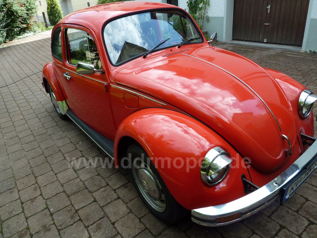

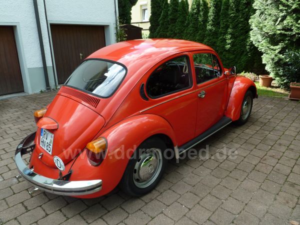

Besagte Schokoladenseite:
VW 1200 L - Klick

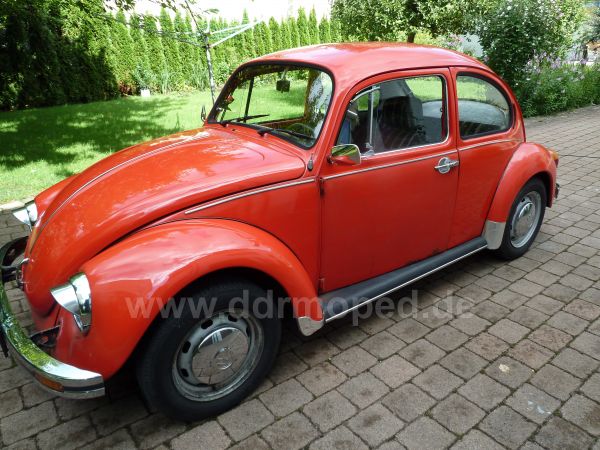

die leider etwas schlechtere - aber nicht hoffnungslose Fahrerseite:

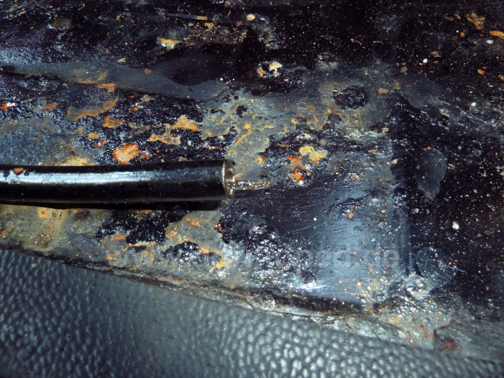

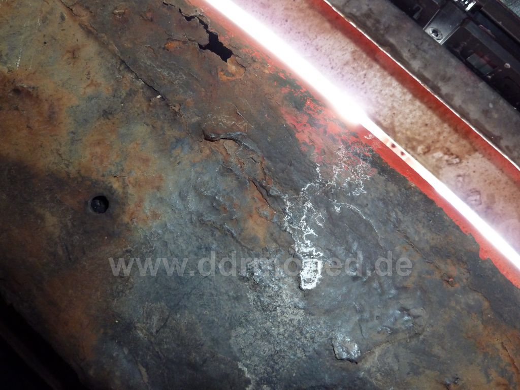

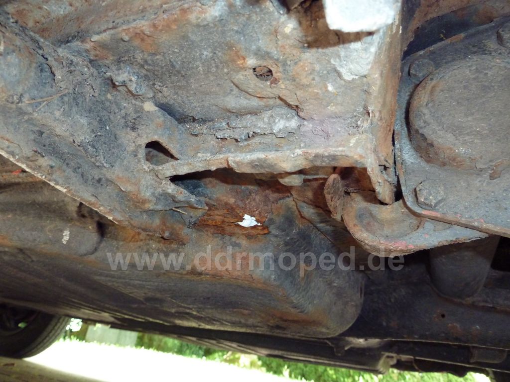

Hier die besagte typische Stelle - es gibt keinen Käfer der hier nicht durchgeht.
VW 1200 L - Klick
SR2 - Klick KR51/1K -Klick

Vergessen darf man hier nicht 26 Jahre alt - Mexikokäfer !
und die Radwanne - wird alles im Oktober geschweißt und bei der Gelegenheit auch der Unterboden behandelt (nach dem Versorgen wink.gif )
VW 1200 L - Klick

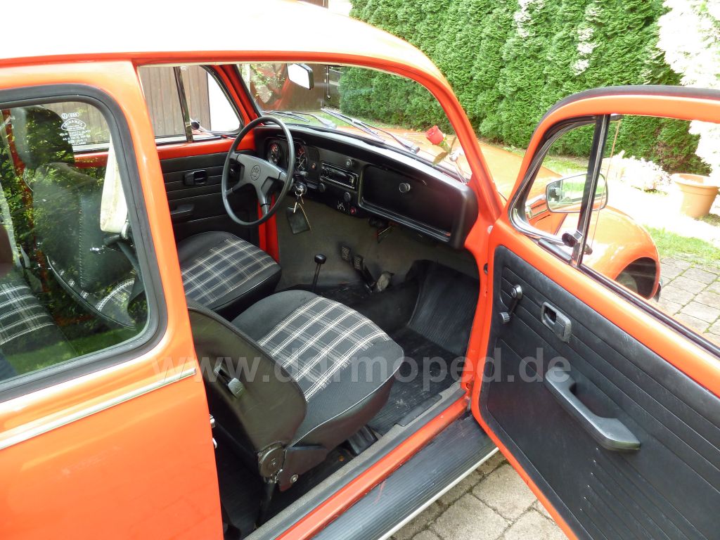

Geschrieben am: 29.08.2010, 15:02

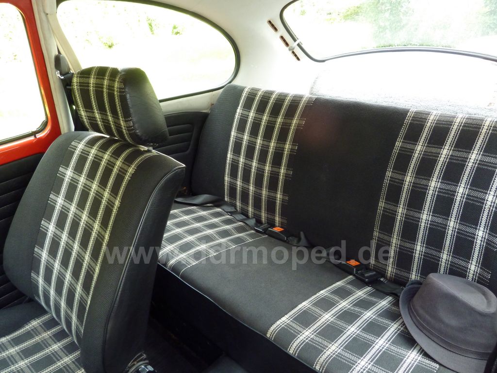

Dafür hat er einen klasse erhaltenen Innenraum:
VW 1200 L - Klick

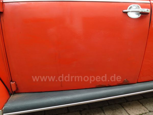

Geschrieben am: 29.08.2010, 15:10
Achso die FAhrertüre - Rost ist es nicht nur fehlendes Blech - muss man ja nicht Spachteln .... blink.gif dry.gif
und ich muss sagen Nadin fährt ihn sehr gut und hat Spaß dabei - das zählt.
VW 1200 L - Klick

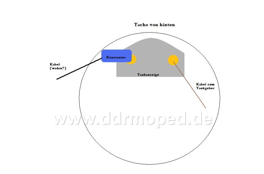

So nun brauch ich nochmal Eure Hilfe, unsere Tankanzeige spielt irgendwas nur nicht Tankanzeige.
Erst zeigte Sie ständig voll an, dann flaute es ab - so soll es ja auch sein.
Tja dann kam mit steigender Motordrehzal plötzlich auch der Ausschlag nach oben (seltsam). Als ich dann Licht einschalten wollte bzw. auch habe zeigte er erst völlig korrekt den Stand an - plötzlich Totalausfall und nichts mehr.
Es ist ein zusätzlicher Drehzahlmesser -absolut unnötig im Käfer - verbaut.
Habt Ihr ne Idee was es sein könnte - das Kabel zum Geber ist gewechselt dort bekommt er keine Masse.
2. Frage Der Konstanter ist ja mehr oder weniger ein Puffer der die Schwingungen an Steigungen etc. ausgleichen soll - wenn ich den jetzt einfach rausnehme und das Kabel direkt anschließe sollte die Anzeige ja eigentlich gehen oder?
Gruß Enno - der völlig verwirrt ist.

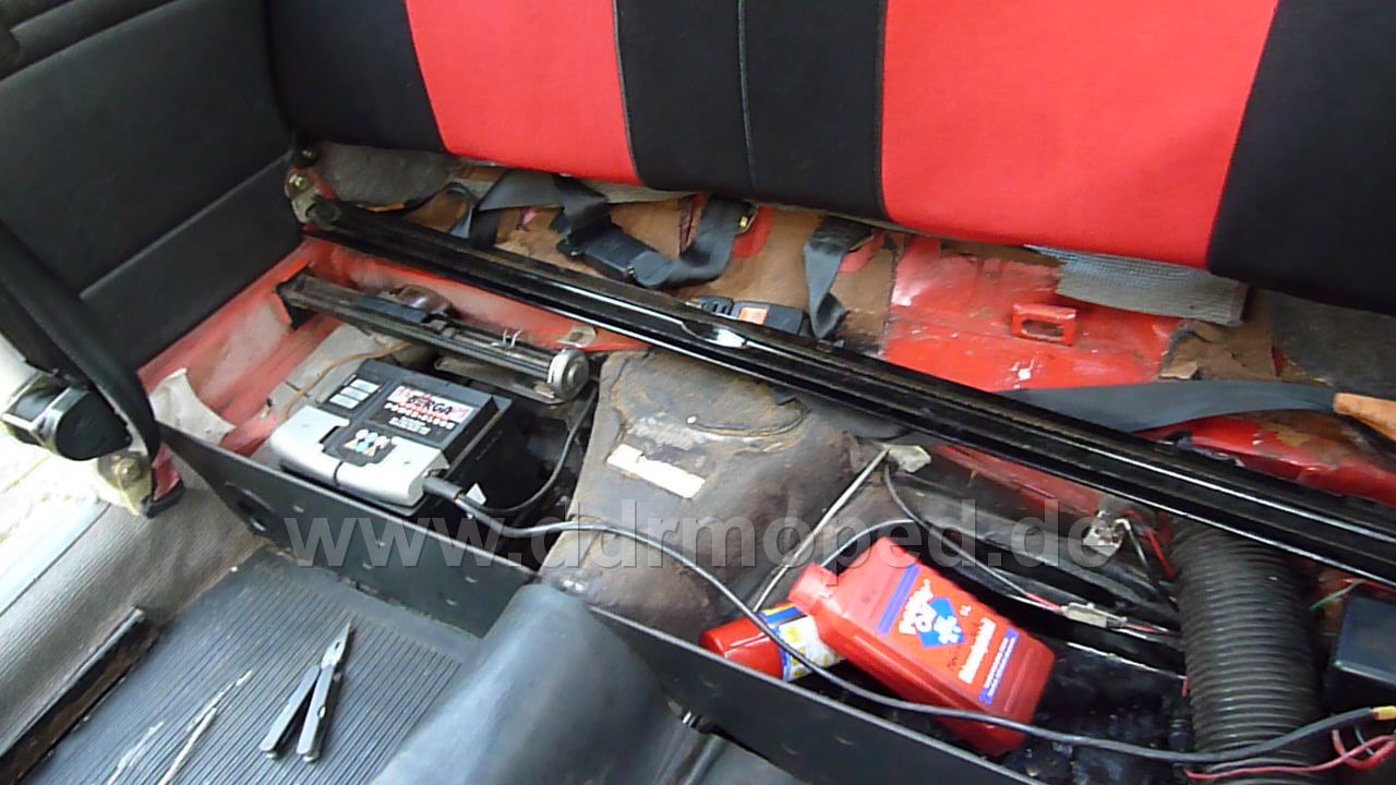

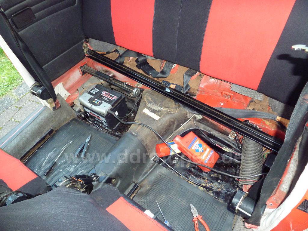

Also heute gings weiter - es wurde die hintere Beifahrerseite Heizfähig gemacht.
Wie es geht? Ganz einfach:
Zuerst muss die Sitzbank raus:
VW 1200 L - Klick

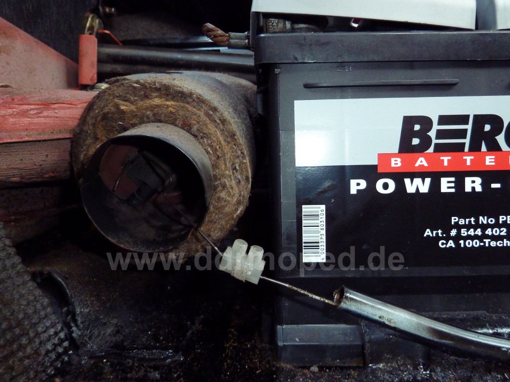

Geschrieben am: 08.10.2010, 18:03
Dann hat man dieses schöne Bakelitteil, in welchem der Draht fehlte - eine alte Käferkrankheit ist das reißen des Drahst - hier repariert:
VW 1200 L - Klick
Geschrieben am: 08.10.2010, 18:06
Und hier aus der Nähe - Klappe geschlossen all Luft noch vor - Klappe auf Luft im Fondbereich (vorn minimal)
VW 1200 L - Klick
Geschrieben am: 08.10.2010, 18:08
und offen:
VW 1200 L - Klick

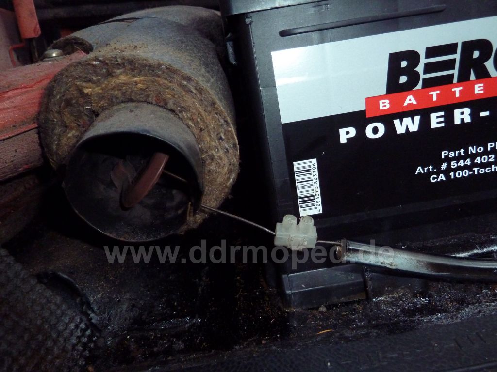

Geschrieben am: 08.10.2010, 18:11
So hier nun (neben dem Fehlenden Bakelit) das Problem auf der Fahrerseite - ausgefahren nur noch 1 cm über.
Die Lüsterklemme ist leider zu groß für das Rohr - also Kürzen des Rohres.
VW 1200 L - Klick
