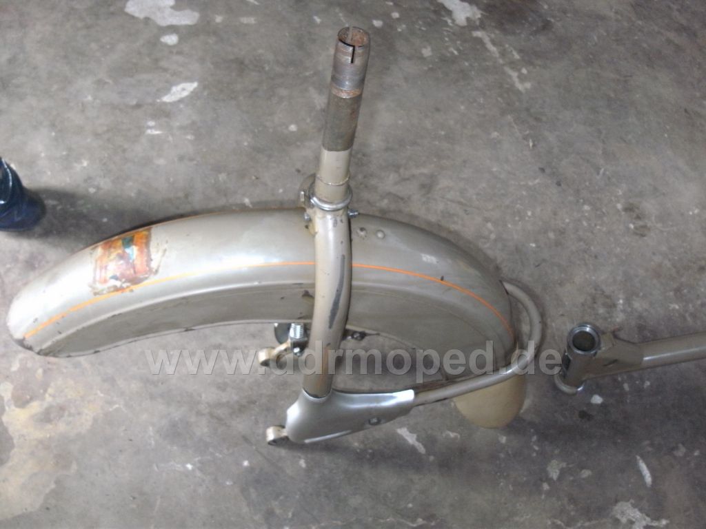

Als ich Sie aus dem Schuppen meines Vaters geholt habe, habe ich noch einige SR 2 E Teile gefunden....
Habe Sie erstmal gereinigt und komplett von Lack befreit....

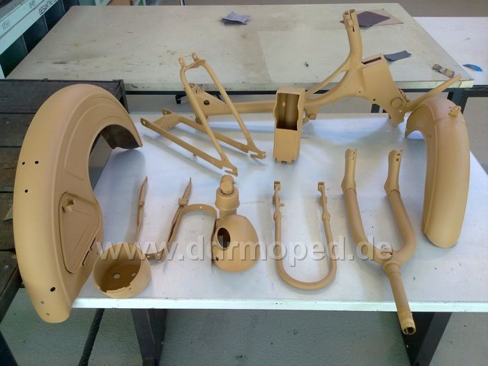

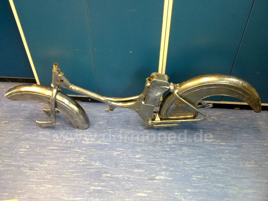

Dann habe ich noch zwei Stellen am Rahmen geschweist und erstmal mit Rostschutz behandelt...
Jetzt müssen die Teile noch trocknen und dann wird zwischengeschleift....
Jetzt kommt aber das Problem..... Bis auf die Teile auf den Bildern und den Motor habe ich nichts...
Wenn noch jemand SR2E Teile hat bitte unbedingt bei mir melden......

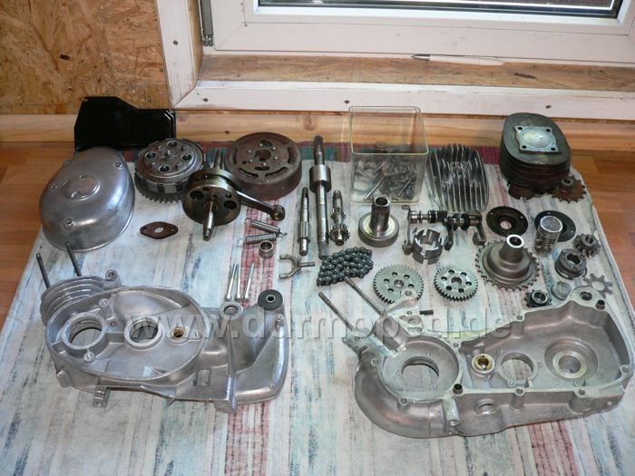

So habe heute mal einen Motor aus dem Lager geholt und Zerlegt....
Motornummer: 807 424
Dann die Teile ins Ultraschallbad und sehen was noch brauchbar ist...
Musste leider folgende Teile Austauschen...
Antriebswelle
Getriebezahnräder
Zylinder und Kolben durch einen gerade erst Frisch geschliffenen
Kurbelwelle.... die alte war komplett krum

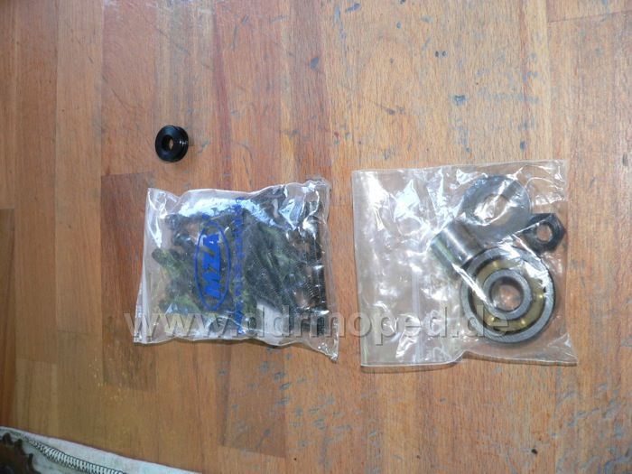

Folgende Teile waren noch von meiner KR 50 übrig geblieben...
Neuer Schraubensatz und Lager für die Antriebswelle sowie eine Dichtung für den Kublungshebel..
Jetzt fehlt mir Leider noch die Komplette Zündung und der Vergaser....
Hat jemand von euch noch die Teile Liegen....

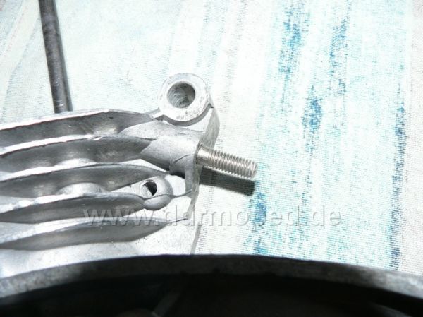

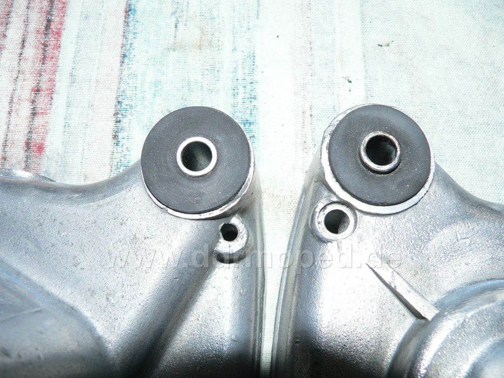

Habe mir heute nochmal die beiden Motorhälften angeschaut und musste dann noch kurzer Hand neue Motordämpfer und einen Vergaserstehbolzen drehen....
BlueKR50
Geschrieben am: 08.08.2010, 10:14
Beiträge: 2705
Mitgliedsnummer.: 3601
Mitglied seit: 06.07.2010
Habe ich aus V2A gedreht....

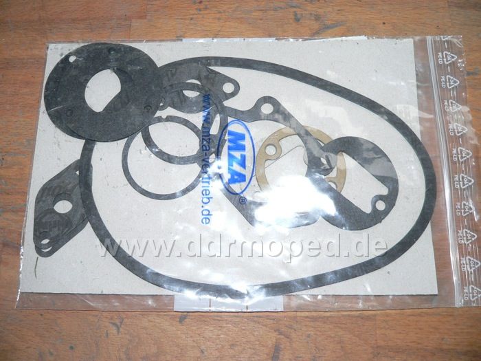

Und der Dichtungssatz ist auch gestern gekommen...

QUOTE (BlueKR50 @ 06.08.2010, 16:27)
Das Scheinwerfergehäuse links unten auf den Foto gehört an den Spatz/KR50 nicht an den Essi, Die Feder für die hintere Schwinge wird nicht komplett lackiert sondern nur die Kappe. Man kann das Federellement in seine Einzelteile zerlegen und dann aufarbeiten. Der obere Teil der voderen Schwinge wird ebenfalls nur bis zur Hälfte mit lackiert, siehe Foto.
BlueKR50
Geschrieben am: 09.08.2010, 16:02
Beiträge: 2705
Das mit der Lampe ist natürlich richtig, hatte ich noch liegen und wollte Sie nur für die Nachwelt erhalten, darum hat Sie gleich Farbe mitbekommen....
Bei der Feder ist auch nur die Kappe Lakiert, der Rest ist abklebeband...
Das gleiche gilt für die Schwinge.... würde ja nicht das Gewinde Lakieren....!!!
2 mal versehen und einmal gut beobachtet.....
Geschrieben am: 09.08.2010, 19:20
Beiträge: 15646
QUOTE (BlueKR50 @ 09.08.2010, 17:02)
Um die Kappe ordentlich zu lackieren kommst du um eine Demontage also nicht herum.
Was willst du für Felgen in deinen Essi machen? Stahl oder Alu?
Gruß Jörg
BlueKR50
Geschrieben am: 09.08.2010, 19:31
Beiträge: 2705
Das ist ja mein Problem.... ich habe keine..... suche noch verzweifelt.....
Cloyd
Geschrieben am: 09.08.2010, 19:44
Beiträge: 3467
Mitgliedsnummer.: 2144
Also ich empfehle freundlichst das Federelement zu zerlegen.
Das ist schon alleine um es gangbar zu machen sinnvoll.Die Mechanik sollte gesäubert und neu geschmiert werden, sonst knarrzt und quietscht das später.
Außerdem könnt ja was kaputt sein usw.
mfg Toni
1964 Spatz, rot, patiniert
