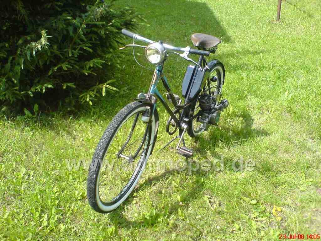

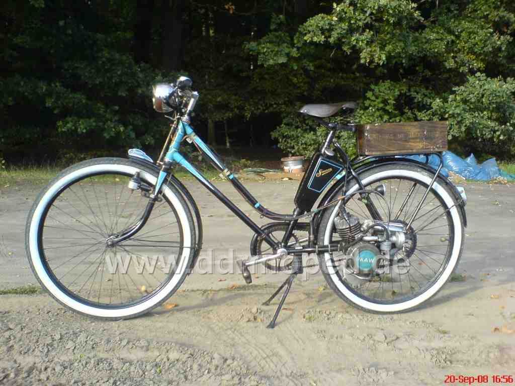

Zu den Reifen, max. 26x2.125, aber da sind links und rechts nur millimeter. Wenn da nen Seitsnschlag in der Felge ist vergiss es  . Fährt sich aber genial. Ein Bild hab ich hier.
