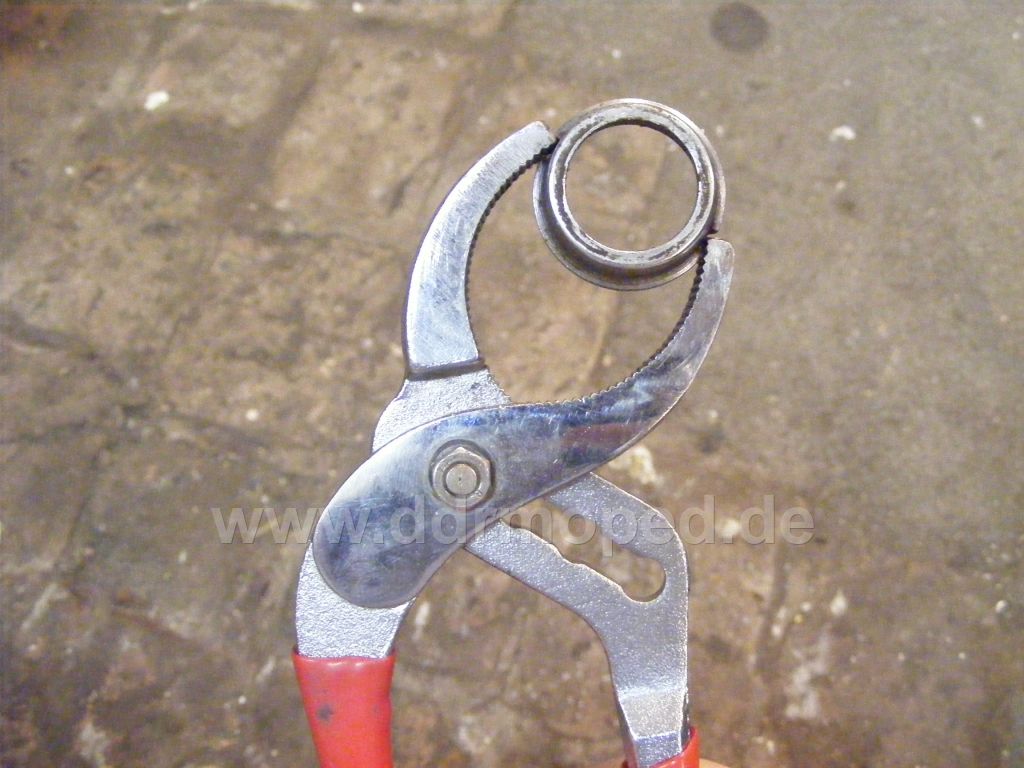

Ich nehme eine sogenannte Siphonzange. Normalerweise sind die Backen mit einer Kunsstoffhülle umgeben, das kratzt nicht so.
Zange im Gebrauch sieht dann so aus:

Dito. Wenn man sie nur relativ vorsichtig ansetzt und auch nur so lange zum Lösen der Verbindung benutzt, bis man sie von Hand lösen kann, braucht man eigentlich kein weiteres Spezialwerkzeug. Bei dauerhaftem Einsatz ist sie der von Jeeves gezeigten natürlich etwas unterlegen.

Vielleicht kann man so eine Siphonzange umbauen, also zwei passgenaue eckige Stückchen anschweißen. In dem Maßstab hab ich das zwar noch nicht gemacht, aber mein mit Flachstahl verlängerter 32er Schlüssel für mitunter bombenfest sitzende Achsmuttern am Trabi hält seit Jahren.

Also ich habe an einer Wasserpumpenzange 2 kleine Stücken Flacheisen angeschweißt.....
man(n) kann damit ordentlich greifen und es ruscht nichts ab.
Bilder folgen....
