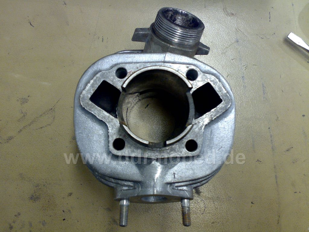

Nachdem ich Gestern die Motorenteile alle schonmal grob gereinigt hatte, habe ich heute den Zylinder/Z-Kopf und Vergaser fix im Ultraschallbad gereinigt und mir nochmal den oberen Rand genauer angeschaut. Etwa 7mm unterm oberen Bund ist tatsächlich schon eine fühlbare Vertiefung. sad.gif
Dann wirds wohl nix mit anderem Kolben, will ja auch nix zusammenfuschen. Soll ja später auch gut laufen.

Der Zylinder hat am Boden nur ne 1 eingeschlagen!?

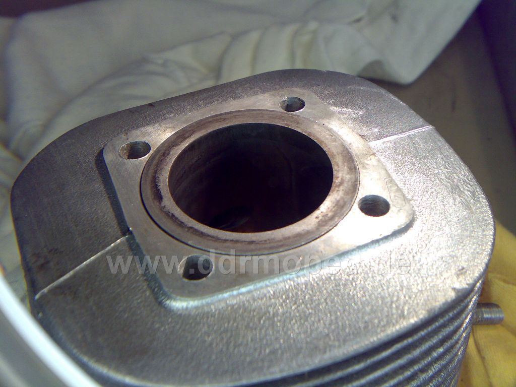

Gereinigter Zylinder. Dauerte nur 10 Min im U-Bad.

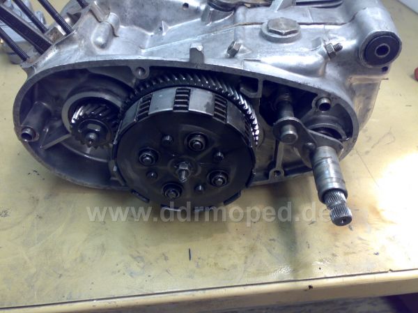

andere Seite
nach Neuruppin will ich ihn zerlegen...
ach ja, als ich die Schwungmasse abgezogen habe kam mir eine selbstgemachte Scheibenfeder aus Blech entgegen.
Der Motor war zuvor in einem Spatz verbaut. mad.gif Ein total falscher Luftfilter war dazu drin, deshalb warscheinlich auch ne 70er HD.
