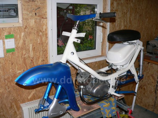

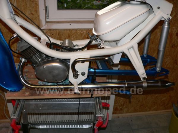

So heute war es denn so weit....
Durch etwas Glück bin ich noch an einen Posten von Original Neuware gekommen und habe den Motor heute wieder zusammengebaut...
Zylinder Geschliffen + neuen Kolben (38,75 mm)
Neue Kurbelwelle
Alle Lager Neu
Dichtungsringe Neu
Neue Antriebswelle
Komplettes Neues Getriebe
Vergaser Komplett überholt
Zündspule, Unterbrecher und Kondensator Neu
Kichstarterrad und Feder Neu
Ist auf Schlag angesprungen und hört sich bis auf den alten Auspuff einfach klasse an...

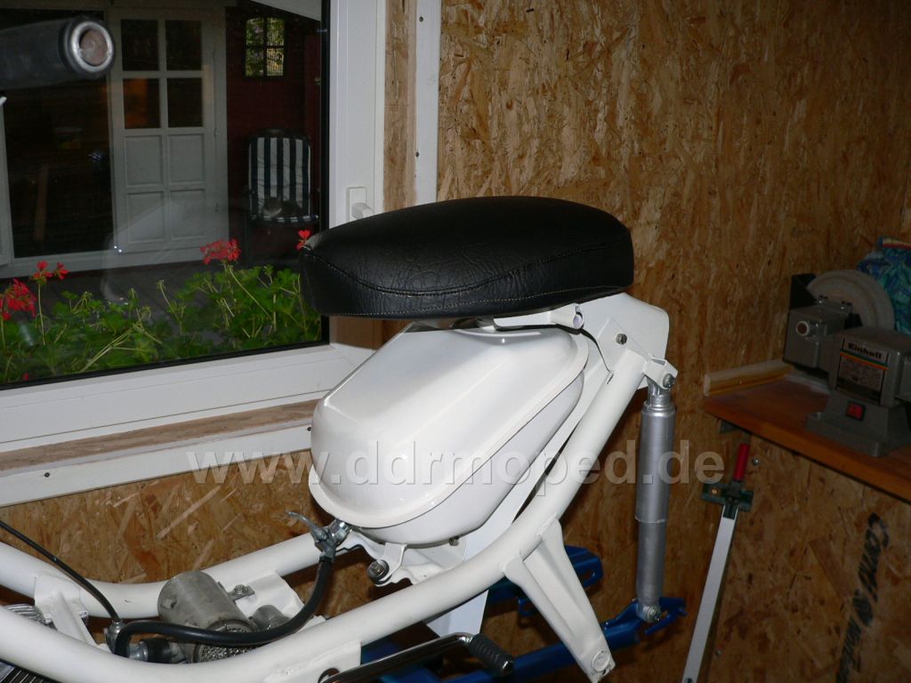

Habe gerade mal den neuen Sitz angepasst... ist nicht ganz so wie ich es mir Vorgestellt habe.... aber für die ersten Fahren wird es wohl gehen...
Werde mir wohl doch einen von Peter anfertigen lassen wenn das Projet dem ende zu geht.

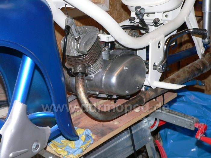

Den Original Krümmer habe ich auch halbwegs wieder hin bekommen...
Habe mit etwas Glück noch ein Original 66cm Außpuff ergattern können, soll noch in einem Sehr guten Zustand sein und die Nächsten Tage kommen.
Das Lenkrad sitzt auch wieder und der Elektrikschalter sieht wieder wie Neu aus..

So heute ist mein Internet Schnäppchen gekommen...
Original Auspuff in sehr gutem Zustand.... Leider ist die Spitze etwas bearbeitet worden..

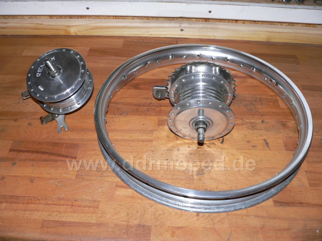

Bin heute angefangen die Felgen und Narben zu Polieren....
Wäre fast verrückt geworden bis ich dann auf die Idee gekommen bin die Drehbank zu Nutzen...
Ist zum Polieren eine wirklich große Hilfe....
Jetzt bin ich nur am Überlegen die Felge noch mit Klarlack zu überziehen.... aber da scheiden sich ja auch die Meinugen....

Kein Klarlack!Das wird wieder total stumpf.
Hartwachs soll sehr gut geeignet sein, hab ich hier irgendwo mal gelesen.

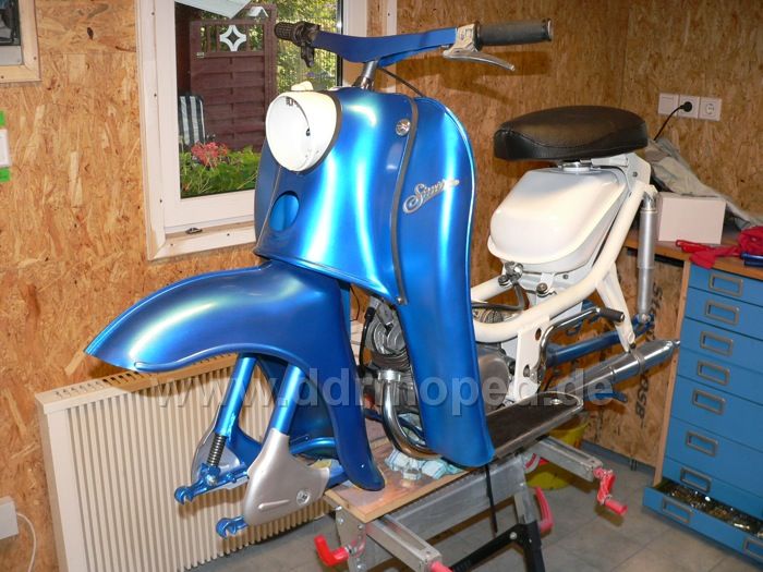

nein ich habe natürlich noch die Originalblechteile.... sind bis auf dem Lack eigentlich auch noch recht gut.... Da ich aber alle Arbeiten komplett selber mache... dauert es natürlich etwas länger..
Als nächstes steht der Beinschutz an... die Beulen habe ich schon raus.... jetzt muß nur noch der Lack ab und dann Neu Lakiert werden...
Ich denke werde die Felgen auch so lassen....

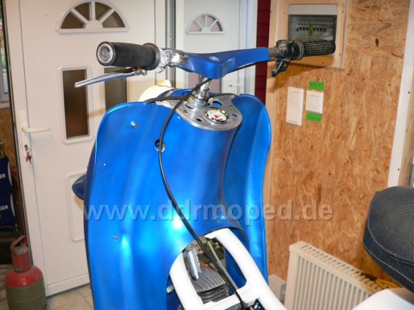

BlueKR50
Geschrieben am: 26.07.2010, 20:07
Beiträge: 2705
Mitgliedsnummer.: 3601
Mitglied seit: 06.07.2010

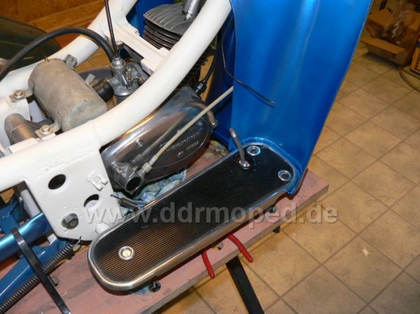

Schon mal leicht angepasst... Leider fehlen mir noch einige Schrauben...
BlueKR50
Geschrieben am: 26.07.2010, 20:08
Beiträge: 2705
Sind die Originalen von mir aufgearbeiteten Trittbretter..... Die Fehlende Aluscheibe habe ich auch noch bekommen...
