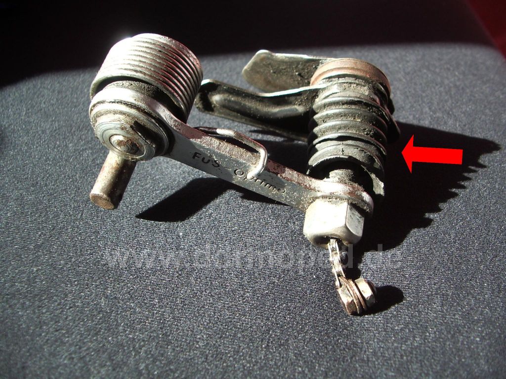

Hallo, ich suche eine Gummihülle/Dichtmanschette für die "FuS Optima" 3-Gang-Kettenschaltung aus den 50er Jahren. Zustand: egal, Hauptsache nicht porös oder eingerissen. Wäre toll, wenn jemand was Brauchbares abzugeben hat smile.gif
Auf dem Foto ist meine komplett zerfetzte originale Manschette zu sehen.

da schlies ich mich gleich mal an
vielleicht hat jemand eine Idee aus dem Technischen Bereich was eventuell passen könnte .Gruß uwe

Ich habe mir für meine Dreigangschaltung eine Gummimanschette von einer Fahrrad-Federgabel besorgt. Ist etwas größer im Durchmesser und muß evtl noch gekürzt werden, aber durchaus eine brauchbare und preiswerte Alternative.
Etwas in der Art: http://www.fahrrad.de/fahrradteile/federga...2000/14253.html
Faltenbalg wird das wohl genannt.
