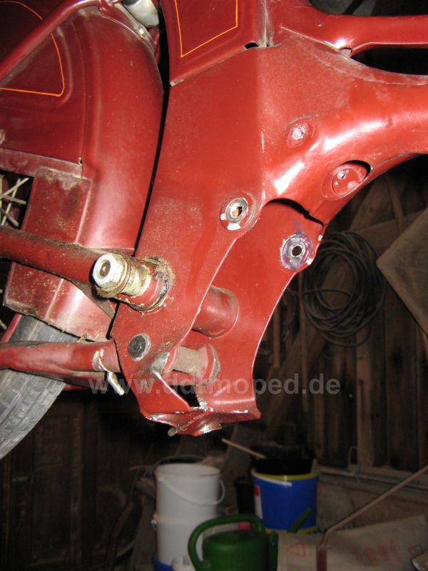

Hallo habe bei meinen SR2 ein Problem die Ständeraufnahme ist verbogen. Somit steht er nicht mehr richtig.
Könnte man die Ausbeulung wird zurück drücken, oder muss was neues ein geschweisst werden?
Ich habe die idee eventuell mit einen großen Schraubstock zu drücken, oder mache ich mehr dabei kaputt.
Grüße Patrick

Von der Seite.

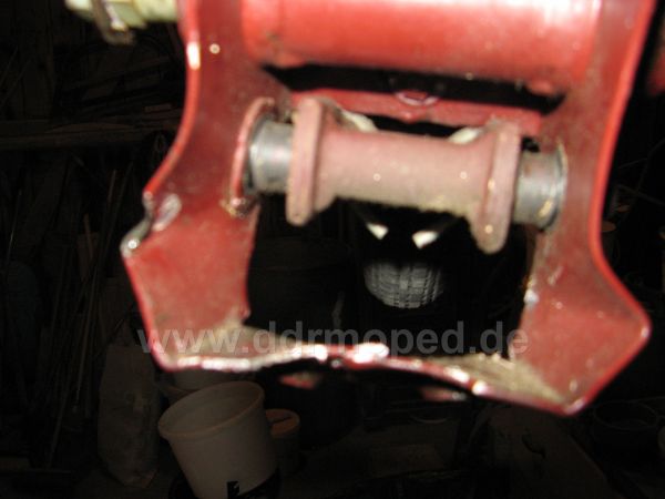

Andere Seite

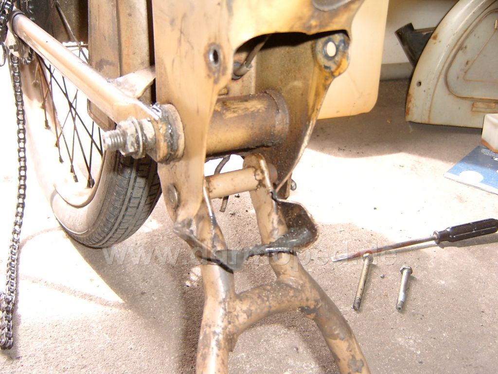

hallo Patrick aus dem Osterzgebirge wink.gif (Annaberg?, Freiberg?)
es ist ein altes Problem. Schau mal hier
https://www.ddrmoped.de/forum/index.php?showtopic=461
da hab ich die Behebung beschrieben.
Feuer ist des Menschen Freund wink.gif und einen Hammer und Zangen brauchst Du. das wird wieder. thumbsup.gif dauerhaft!!

Bei mir sah das auch mal so aus.
Dank des Schmiedes konnte es aber wieder Repariert werden.
Er hat es erst mal warm gemacht und dann rechts und linkes kleine Stahlplatten mit angeschweißt.
Ist super geworden, wenn man es nicht weiß das dort was gemacht wurde sieh man es auch nicht.
Das beste ist du setzt dich mal mit ihm in Verbindung er kann dir da bestimmt mehr sagen.

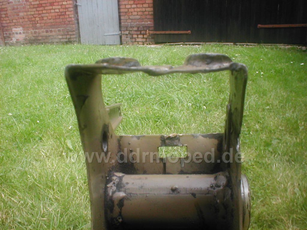

Auf ein Holzklotz das ganze wieder rechtwinklich mit den Gummihammer schlagen reicht völlig aus.
Schweißen, erhitzen schadet nur den Lack, bzs. muss nicht sein.
Meine Ständeraufnahme sah auch so aus und nun ist sie nach der gleichen Behandlung bis jetzt so geblieben....

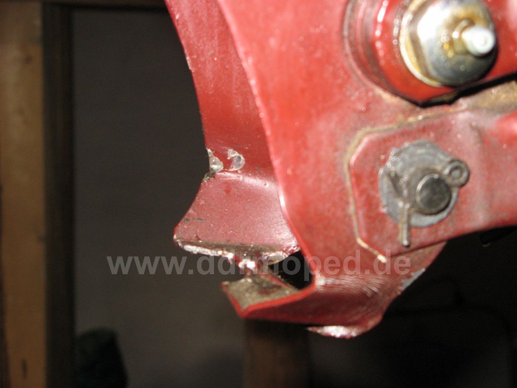

So sah das mir bei mir auch aus. Etwas verbogen
