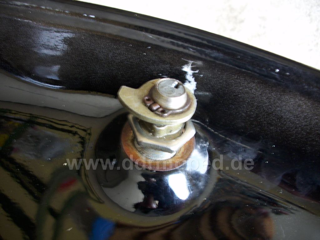

Hallo, ich würde gern das Seitendeckelschloss von meiner S51 wechseln, doch wie bekomm ich das ab?^^
Also ich habe die Mutter jetzt schon abgedreht und nun hängt es lose drinn. Muss ich jetzt was mit dem Schlüssel machen oder wie?
MfG max

Der Sprengring der den Verschluß hält muß ab. Sonst bekommst die Mutter nicht drüber.
user posted imageMfG Dirk
Aber ich wüsste auch ni wie ich den abbekommen soll...
Ich versuch ja nun schon die ganze Zeit das Schloss abzubekommen...

So also ich bekomm das Verschließteil nicht ab...

Funktion und Handhabung einer Seegerringzange sind dir geläufig?
Geschrieben am: 05.07.2010, 16:21
Beiträge: 5620
Kleine Hilfestellung: Die Seegeringzange funktioniert so, dass die vorderen Enden beim Zusammendrücken der beiden Griffstücke nicht wie bei einer normalen Zange zusammen, sondern auseinander gehen. Wenn du nun diese beiden Spitzen in die kleinen Löcher des Seegeringes steckst, die Zange zusammendrückst, spreizt es den Seegering und du kannst ihn und danach das Verschlussstück abnehmen.

Jupp Seegerring oder Sprengring. Zange in die beiden Löcher rein und nach außen drücken. Dann geht der runter. Notfalls kann man den auch vorsichtig mit nem Schraubenzieher auseinanderdrücken und mit einem 2ten abhebeln.

So habs hinbekommen

Mir ist beim Ausbau des Seitendeckelschlosses dieser Seegering, Sprengring oder wie man den auch immer richtig bezeichnet in zwei Hälten zerbrochen weep.gif
Ich habe im Netz keinen brauchbaren Ersatz gefunden. Kann mir da wer weiterhelfen?

Es ist ein Seegering. Ein Sprengring wird mit einem Schraubenzieher an den dafür vorgesehenen Taschen ausgehebelt und wird zum Beispiel an den Bremsankerplatten verwendet um die Bremsbeläge festzuhalten.
Im Baumarkt oder bei Polo gibts meist solche Sets mit Seegeringen in verschiedenen Größen.

Hannes, danke für deine Antwort . Jetzt weis ich ,das es Seegeringe sind.
Im Baumarkt war ich heute schon aber die hatten nur bis 8mm.
Mir ging es eigenlich um die genaue Größe. Gemessen habe ich 11,4mm also gehe ich mal von einem 10er Seegering aus.
Schauen wir mal, wo ich einen auftreiben kann. Schönes Wochenende Euch allen.
