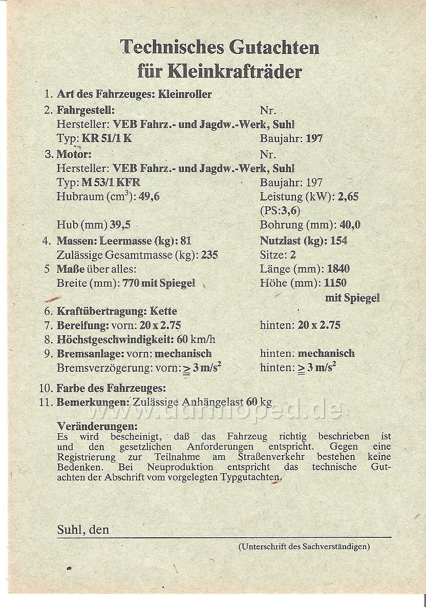

Na wie sieht denn der Lenker deiner Meinung nach aus?? wink.gif Natürlich flach!
Höchstgeschwindigkeit ist die, auf die dein Moped zugelassen ist! (60Km/h)
Und nich was es in Wirklichkeit Fährt!!!
Geschrieben am: 30.06.2010, 21:47
Beiträge: 15646
Genau Lenker ist flach und die Höchstgeschwindigkeit 60 km/h wie bei fast allen Vögeln außer dem Sperber und dem Spatz. wink.gif
Hier noch was schönes teschnisches für dich was du dir kopieren und auf deinem PC speichern oder ausdrucken kannst. smile.gif
