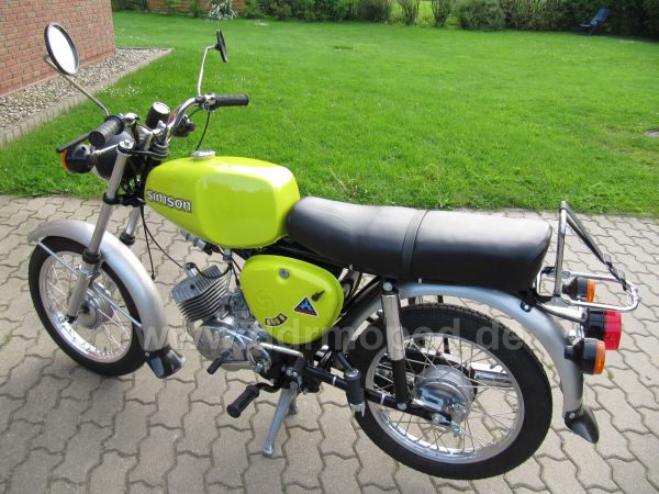

Moin,
nachdem die Teile vom Lacker in Rapsgelb (nochmal vielen Dank an Doccolor) fertig sind, brauchte ich nur noch die Abziehbilder von Engisch raufmachen. Ich lasse sie übrigens nicht mit Klarlack überlackieren. Ich bin dann lieber vorsichtiger und habs dafür originaler.
Heute habe ich dann alles angebaut und gleich mal ne schöne Probefahrt gemacht.
Hier könnt ihr nun das Ergebnis sehen:
Johann

Geiles Moped! was mir aufgefallen ist : Die Streuscheiben der hinteren Blinker sind falsch.

Sind das denn die Streuscheiben von der 51 oder wie muss ich das verstehen? Ich glabe irgendwas von TGL 2470, E15 etc. steht da drauf. Könnt ihr mir mal eine orignale Kappe zeigen?

Und ist das denn noch stabil genug? In dem einen Thread, stand irgendwas von durchbrechen? Ich mein original schön und gut, aber Sicherheit geht immer noch vor.
Habe ich denn nun die Blinkerkappen von der 51? Ich schau nachher nochmal, an meiner anderen B2, allerdings 79, sind andere Kappen dran. Ich stell nachher mal Fotos rein. Muss auf den Kappen denn irgednwas von DDR, Ruhla etc. draufstehen?

Du hast welche von S51 ab 83, diese hatten "Sterne" du brauchst aber "Kreise".

Nicht nur das. Die Blinkerscheiben werden von vorn verschraubt. Das heißt die Schrauben gehen durch die Streuscheiben und nicht , wie bei Dir, durch das Gehäuse.
Aber trotzdem-sehr schön gemacht.

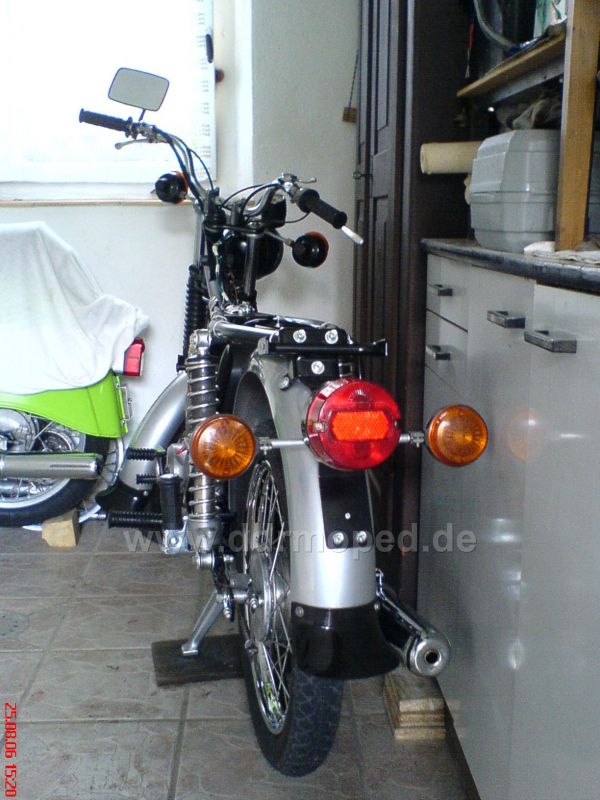

Wegen der 1-Fachkreuzung habe ich mal ein Bild für dich:
https://www.ddrmoped.de/forum/uploads/post-33-1271352053.jpg
Finds echt schön, das es so funkelt! Hast du selbst poliert?
MfG Sven

Bist du dir sicher, dass 77 noch die von vorn verschraubten Kappen verwendet wurden? Mir war so als wenn das nur in der ersten Serie von 75-76 gemacht wurde.
Könnten sich die anderen dazu auch nochmal äußern?
Und von dem Muster sollte es dann so ähnlich aussehen?
@Sven
Danke für das Bild, jetzt ist es noch besser zu erkennen. Hält das denn auch wirklich gut?
Ich wusste ja das ihr mit dem Klarlack kommt, aber ich mag dieses glänzende über den Bildern wirklich überhaupt nicht. Und den Aufwand mit diesem Aufrauen oder was es da gibt, wollte ich dem Lacker echt nicht antun.^^
Zum Polieren: Ja das habe ich gemacht. Einmal mit son 15€ Billigaufsatz für die Bohrmaschine und das gute alte Elsterglanz. Bin aber noch nicht fertig mit dem Polieren

Ja so ähnlich müssen die aussehen, wenn du keine hast, ich hab noch 2, eine original eingeschweißt .]

Hallo S50B2 rolleyes.gif ,
schickes Moped!!! cool.gif rolleyes.gif . Da steckt s.. viel Arbeit drin.
Leider hast du auch ein paar Sachen fertiggebracht die nicht stimmig sind!
Du solltest die Befestigungsschrauben der Chromkappen der Lenkerschalter tauschen- oder wenigstens die Muttern nach unten bringen, dir Kreuzschlitzschrauben an den Blinkerklemmschellen gehen gar nicht!!!
Und zum Schluß, dass für mich absolut unverständlichste, warum hast du Löcher in das hintere Schutzblech gemacht- oder diese dort gelassen!!!
Es gibt Alternativen für das Versicherungsschild!!!!! weep.gif weep.gif weep.gif
Eine Bitte habe ich noch an dich: lade doch deine Bilder direkt in unser Forum hoch!!!
Am ende eines Beitrages vor dem veröffentlichen, kannst du deine Datei anhängen.
