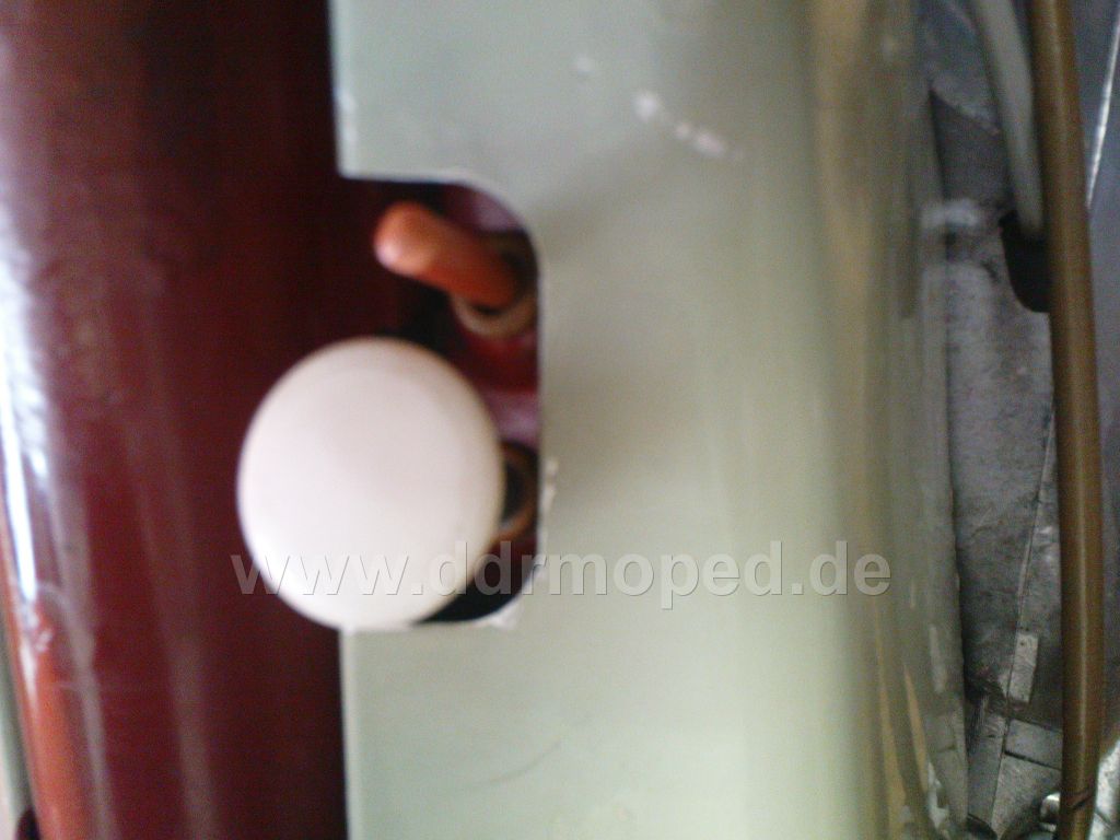

Gerald mit der neumodischen Betätigung kommst du schon erstmal hin. Die alte Ausführung ist schwer zu finden. Hier noch mal ein Bild von der angesprochenen Ecke. Ich würde denken die Gummidurchführungen lassen sich auftreiben. Sicher nur in schwarz aber damit kann man leben.
Gruß Markus

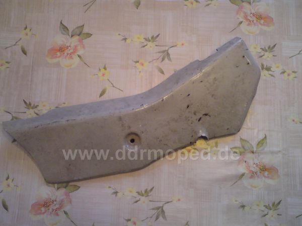

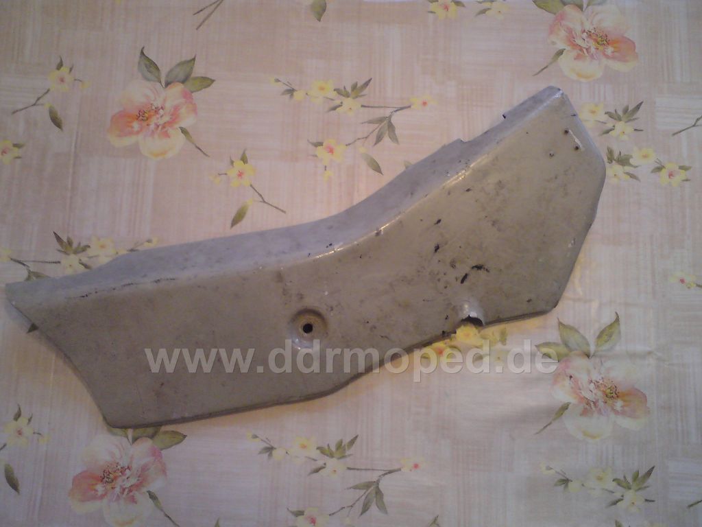

Ich habe ein rechtes Seitenblech für einen 64 Spatz, brauche aber ein rechtes für meinen 64 Star. Kann mir da jemand helfen?
Ich könntes es mir ja auf den Star einkürzen, aber vielleicht ist das ja nicht nötig.

Ein späteres Blech zu benutzen hat zwar den Vorteil, das es einfacher ist. Aber das Blech vom Spatz hat die 3 Nieten. Das käme dem Original noch näher.
Ich hab ja noch etwas Zeit und muss es nicht übers Knie brechen. Am kommenden WE ist ja auch Teilemarkt in Ottendorf, manchmal findet man ja auch Goldstaub.

Mein Blech hat 3 kleine Niete und ist aus Alu. Bei deinem zähle ich nur 2 Nieten.
Habe ich mich da verzählt, oder schief geguckt?

Also ich würde es ganz lassen !
Ich habe z.B. einen 64er Spatz ohne rechtes Seitenblech, kann dir aber leider kein Star Blech anbieten...

Die 3 Nietenseitenbleche gabs wirklich nur 64!
Gerald ich schau mal in meinen Vorräten hab da bestimmt noch paar Spatzbleche mit Beschädigung die sich besser zum Abschneiden eignen. Wollte ich auch erst machen aber hab letztes Jahr das passende Blech gefunden.
Gruß Thomas.
