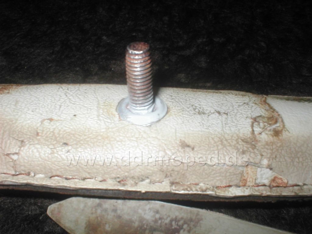

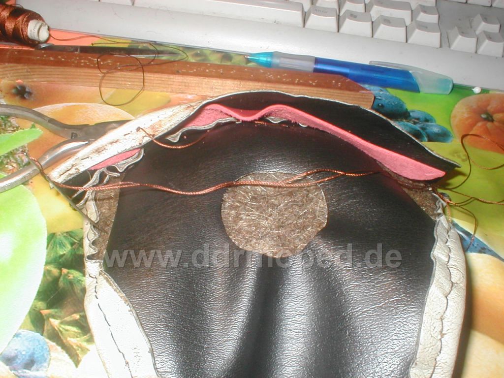

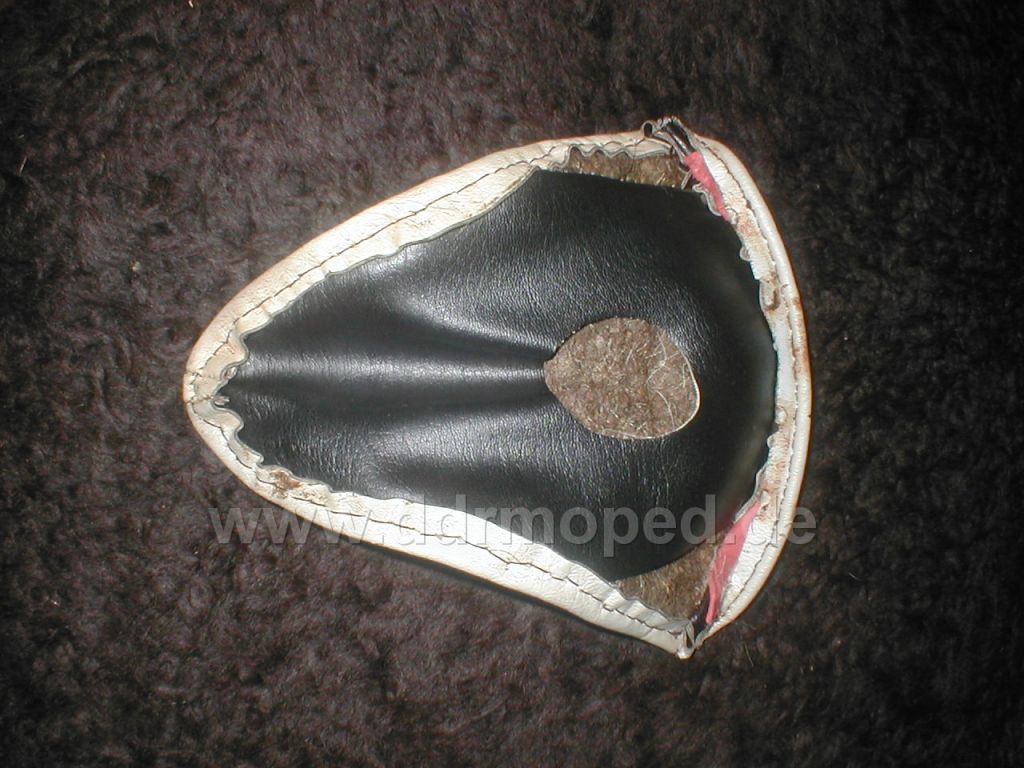

Normal nimmt man diese roten Gummiunterlagen, um den Pilz vor den Federn zu schützen. Hier habe ich aber ein Stück Kunstleder verwendet, weil die Decke auf einen Prägeblech aufgenietet wird. Die Löcher doehnen zur Lüftung des ganzen Sattels, so schimmelt es nicht, wenn es mal regnet.

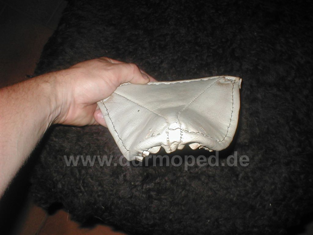

Man fängt überall, nur nicht beim Rücken an zu nähen. Der kommt zum Schluss dran, weil hier der Rücken über das innere Ende von der Satteldecke genäht wird, und man da auch dann den ganzen Bezug gleich mit strafft.
Mach man es anders, wird alles schief und verzogen.

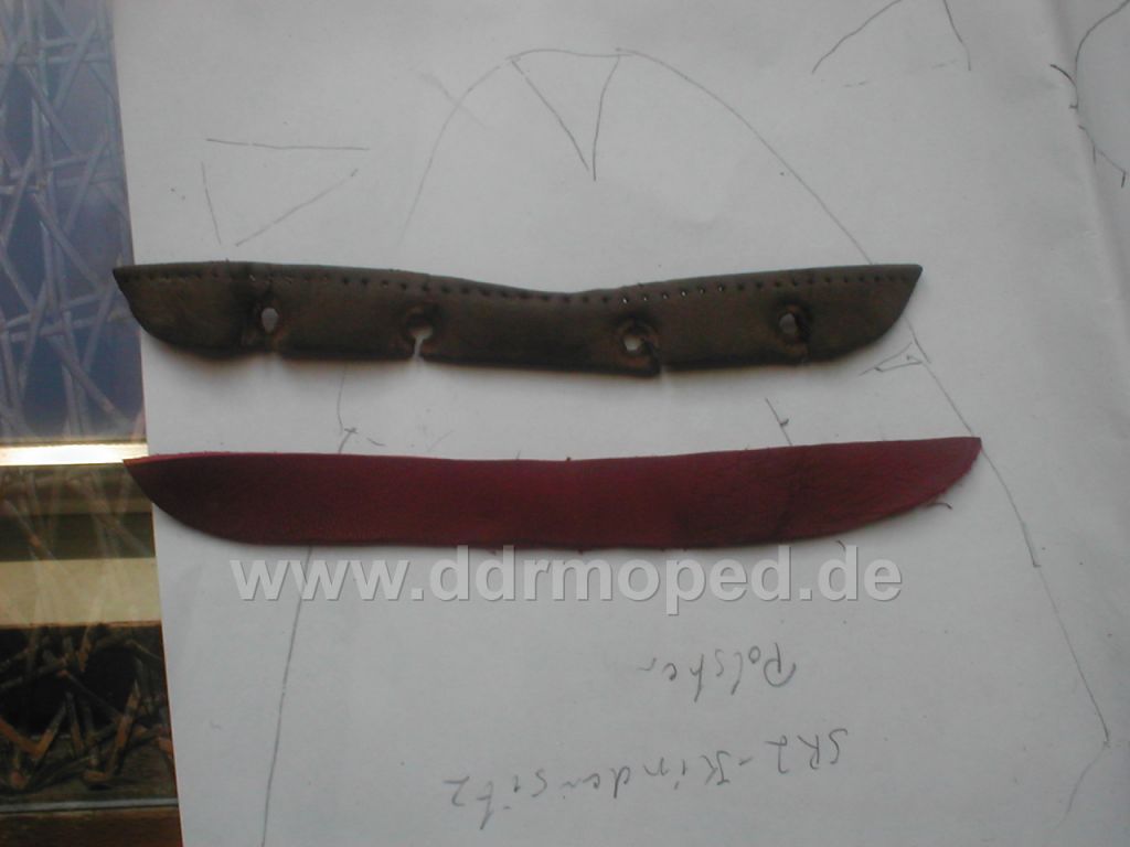

Dann muss eine Verstärkung mit in den Rücken eingenäht werden.
Hier habe ich anstatt, der Pappe, ein Stück etwas härteren Leder verwendet. Das Leder steht in der Funktion der Pappe (zwecks Versteifung) nichts nach.
Sachswolf
Geschrieben am: 08.06.2010, 16:45

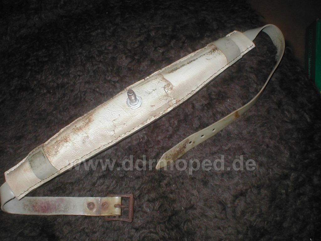

Jenes Leder wird dann nur in die unteren Naht vom Rücken eingenäht.

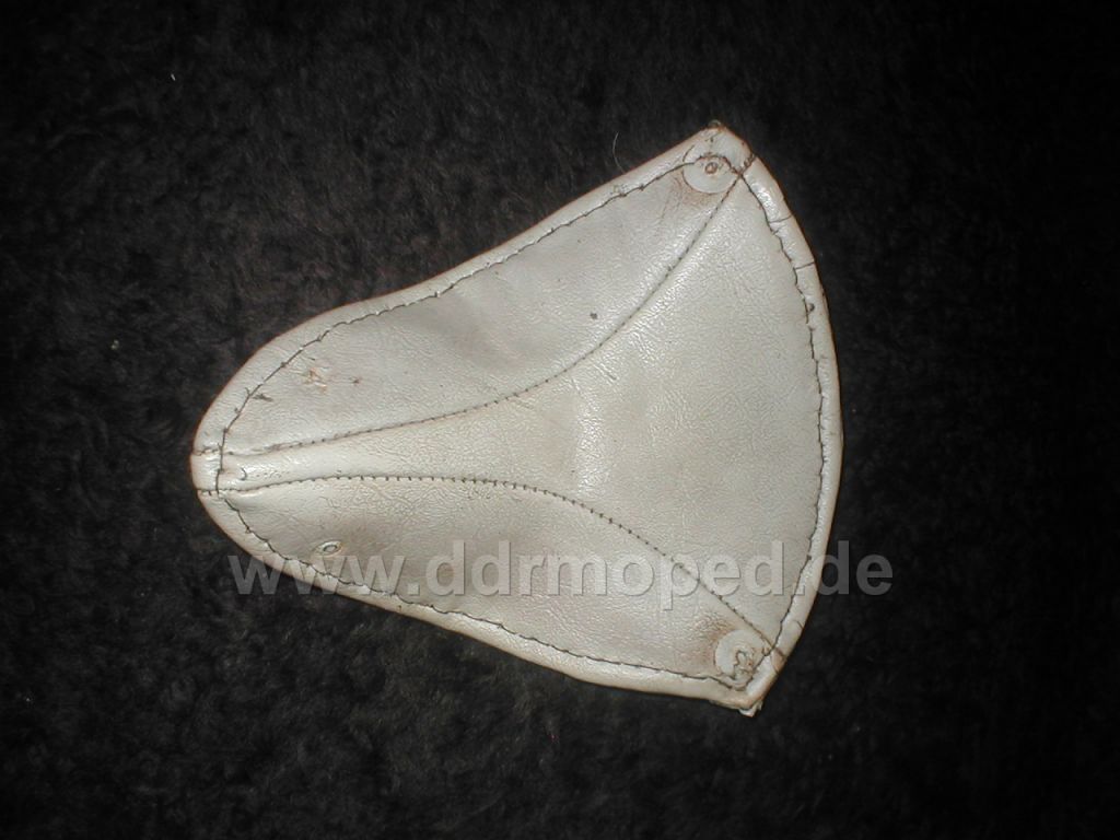

Zum Schluss werden dann nur die berümten Falten vom Rücken festgenäht und die Satteldecke ist wieder Einsatztfähig.
Sachswolf
Geschrieben am: 08.06.2010, 16:52
Die Teilweise etwas schrägen Nähte kommen dadurch, dass das Leder an vielen Stellen an der Naht gerissen war und da entstehen kleine Hohlräume, die dann den Faden verziehen. Es gibt eine Spitzelle Technik, den Faden durch den anderen zu ziehen und so konnte ich eine noch schiefere Naht vermeiden.

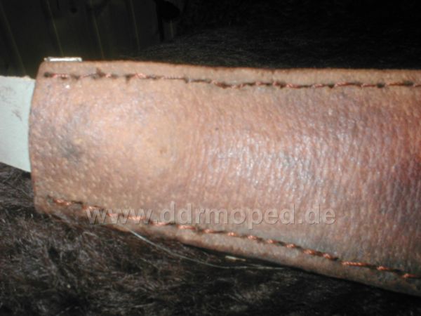

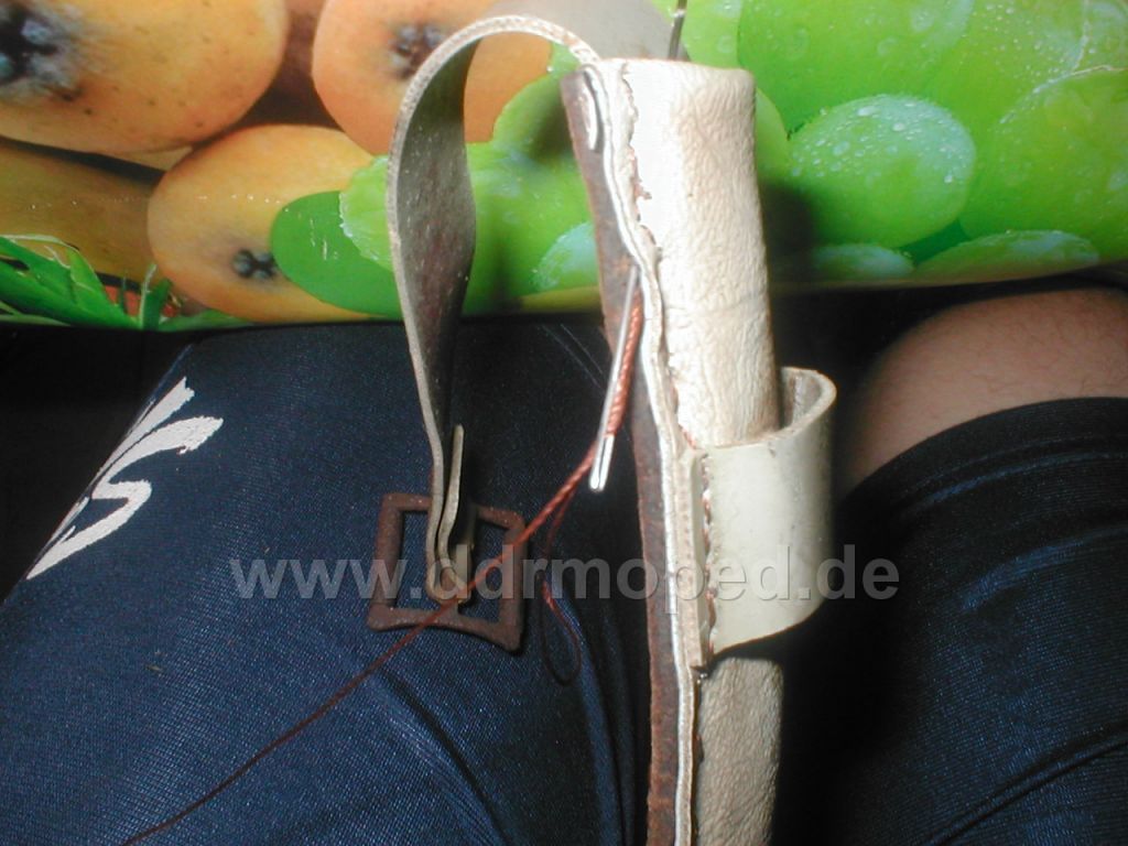

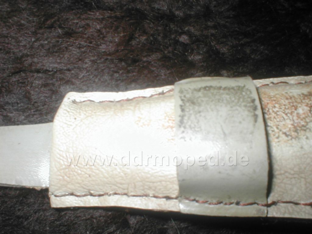

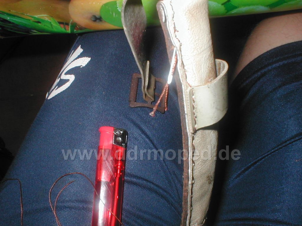

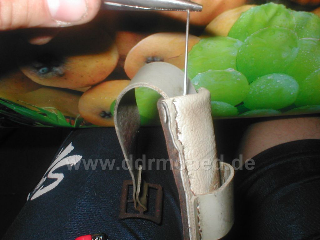

Das Leder mit Gurt wird dann mit Kleber verbunden und man brauch nur noch das Ganze mit 2 Nähten vernähen. Die Schlaufen, wo dann der Bügel für die Pedalen durchgeführt wird, werden gleich mit vernäht.
Hier zeige ich euch auch, wie man die verknoteten Enden vom Faden verschwinden lässt.
Zuerst wird nach der fertigen Naht die Enden verknotet. Dann führt man die Nadel dichr die 2 lagen leder nach innen, entweder zu einer öffnung, oder aus der anderen Seite wieder raus. Dann fädelt man die beiden Enden vom Fäden in die Nadel...
Sachswolf
Geschrieben am: 08.06.2010, 17:05
...dann kürzt man die Fäden...
(hier mit den Feuerzeug, damit die Enden verschmelzen und nicht aufdrieseln können)
Sachswolf
Geschrieben am: 08.06.2010, 17:06

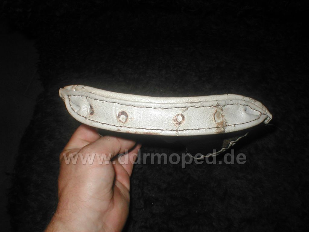

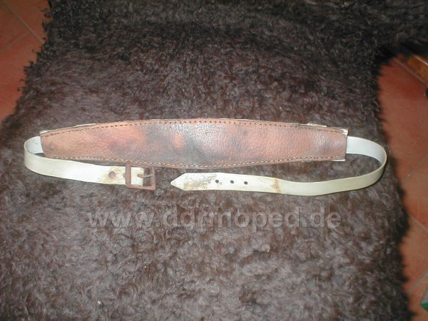

So sieht dann der Gurt aus.
Sachswolf
Geschrieben am: 08.06.2010, 17:09
von unten
Sachswolf
Geschrieben am: 08.06.2010, 17:10
Deteil von unten....
Sachswolf
Geschrieben am: 08.06.2010, 17:11
..und von oben...
Sachswolf
Geschrieben am: 08.06.2010, 17:12
..wie noch eines.
