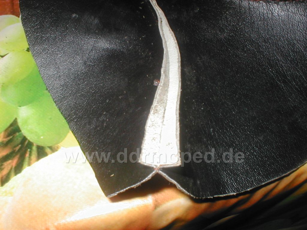

Geschrieben am: 08.06.2010, 15:53

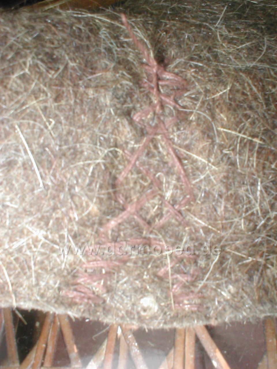

Hier eine Nahansicht von einer vernähten Ecke.
Dieses Kreutzstichgebilde besteht nur aus einen Faden. Das ist sehr wichtig, weil dann die meiste Belasung darauf wirkt.

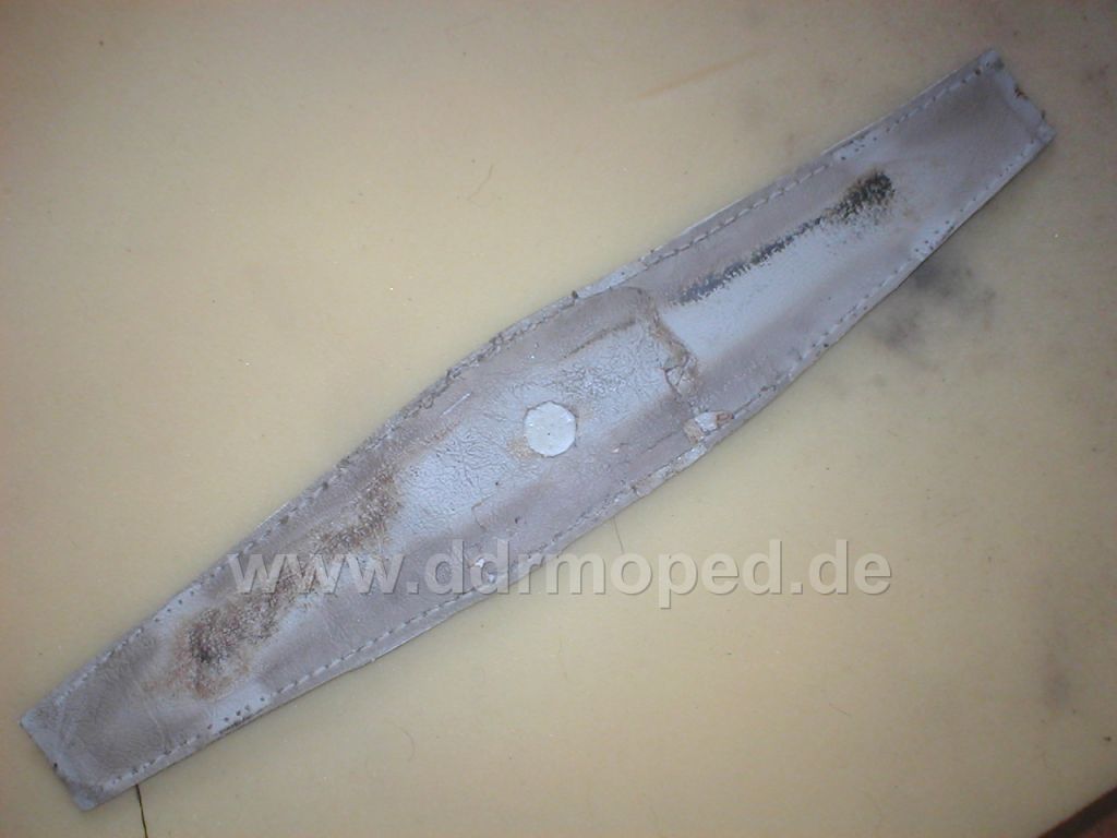

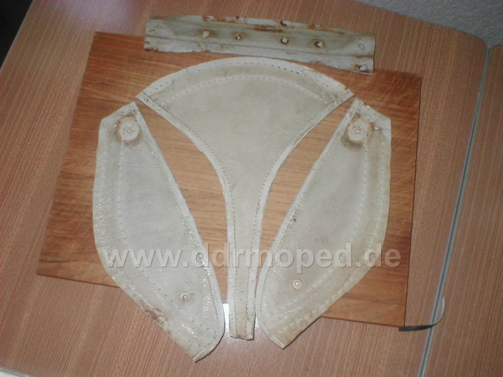

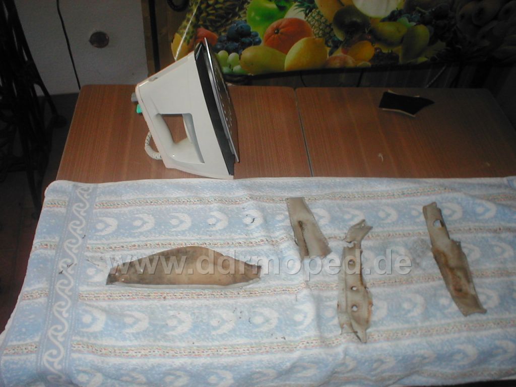

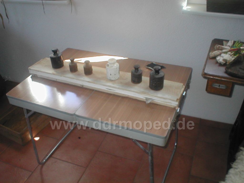

Am nächsten Tag werden die eingeweichten Teile, bas auf das Echtleder, noch feucht mit den Bügeleisen auf niederster Stufe kurz geplättet....
Sachswolf
Geschrieben am: 08.06.2010, 15:58
..und sofort in die Presse für weitere 24 h in Ruhe gelassen.

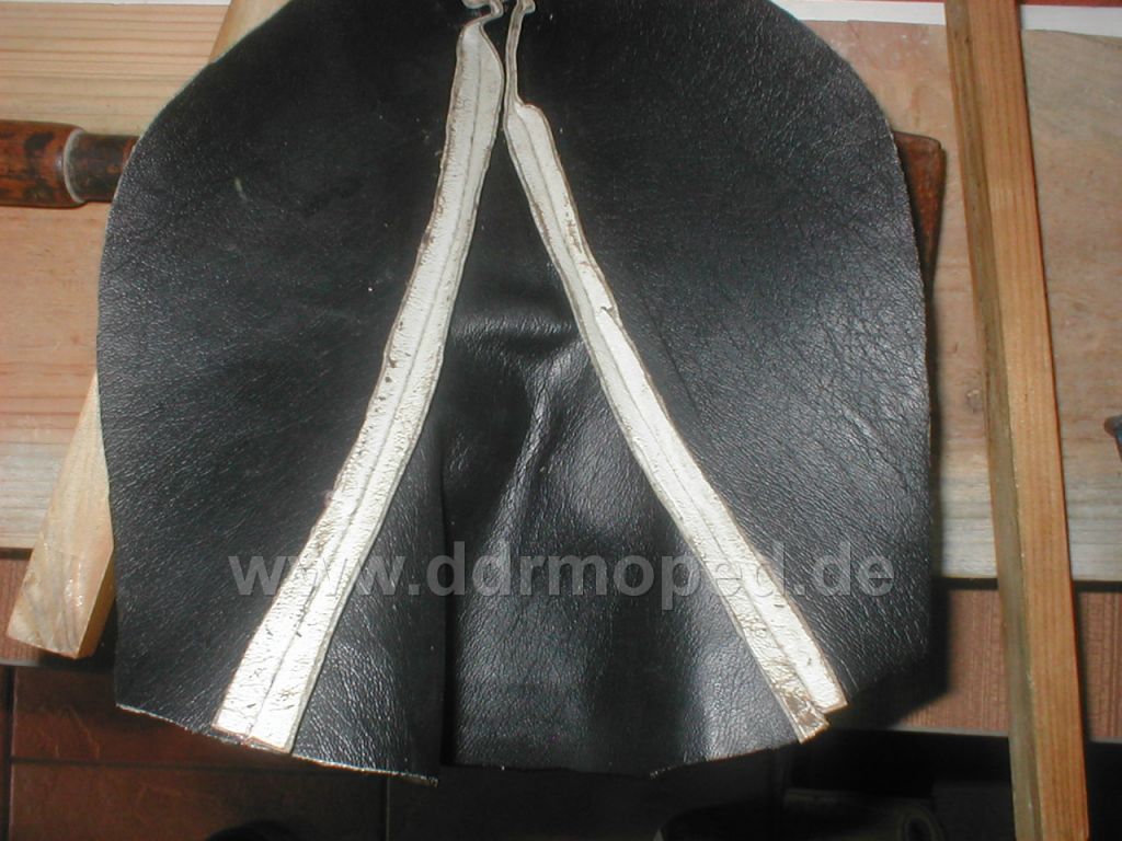

Geschrieben am: 08.06.2010, 16:00
Nach den 24h ergibt sich dann dieses Ergebniss.
Sachswolf
Geschrieben am: 08.06.2010, 16:07

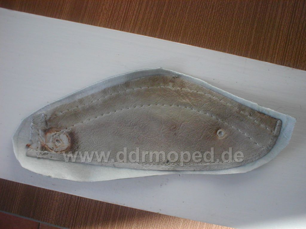

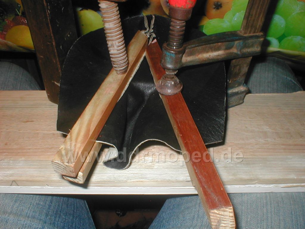

Nun wird es einfach.
Man nimmt neues Kunstleder, scheidet ungefähr einstück heraus, was dem enspricht, womit es verklebt werden soll. Dann sprüht, oder pinselt man einen Spizalkleber auf beide Hälften, lässt es hier 15 min. antrocknen. Nun verbindet man beide Teile, st thumbsup.gif reicht alle Falten, sowie Blasen aus und gibt diese wieder für 24h in die Presse.
Wen man das richtig gemacht hat, sieht das dann so aus.

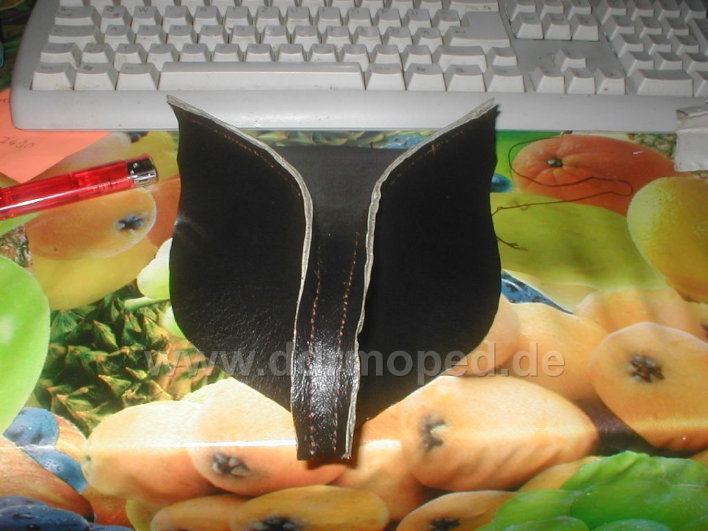

Sachswolf
Geschrieben am: 08.06.2010, 16:10
Wer ein verkleben der überstehenden Enden mit der Presse vermeiden will, sollte vorsichthalber diese vorher abschneiden. wink.gif
Hier noch die Satteldecke nach diesen Vorgang...
Sachswolf
Geschrieben am: 08.06.2010, 16:12

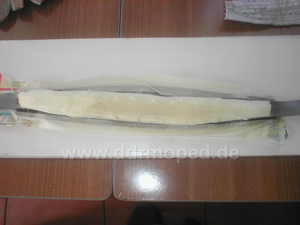

...sowie das Oberleder vom Gurt.

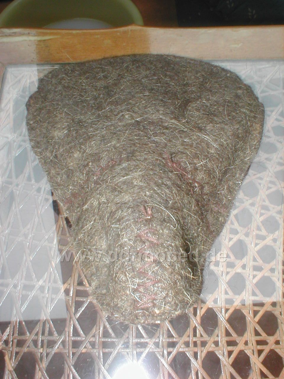

Sachswolf
Geschrieben am: 08.06.2010, 16:16

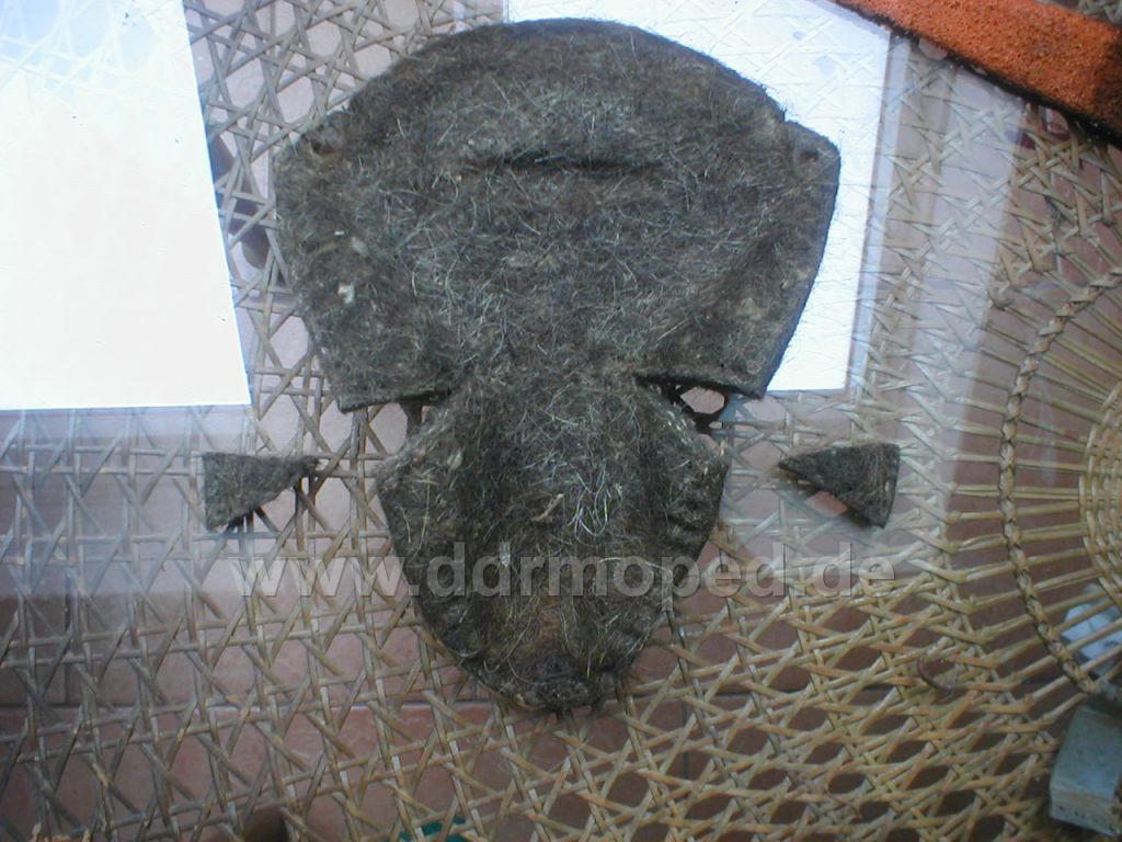

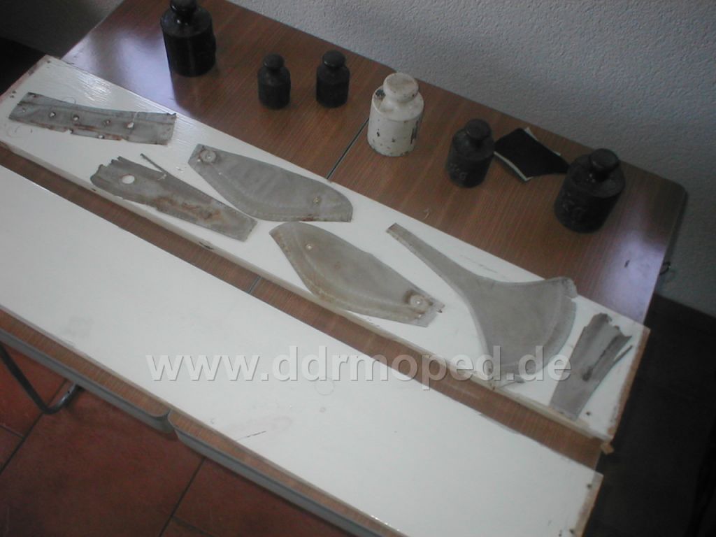

In der Zwischenzeit habe ich dann ein neues Polster zurecht geschnitten und jendes mit den Innengurt, wo die Bänder zum befestigen links udn rechts angenietet sind, verleimt und dann diesen wiederum mit den Unterleder, der dann auf den Tank kontakt hat.
Sachswolf
Geschrieben am: 08.06.2010, 16:19
Diese Teile durften dann wieder 24 in der Presse verweilen.

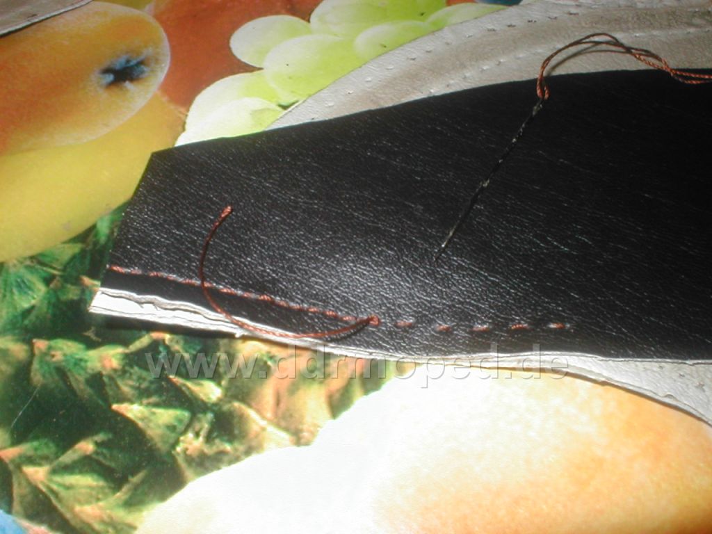

Man fängt bei Lederarbeiten gundsätzlich nicht am Rand an, sonst wird es schwirig die Enden der Fäden zu verstecken und die müssen schon mi.n 7 mm lang sein, damit sie nicht wieder aufdrieseln.
Hier das Ergebniss nach 4 h Handarbeit...
