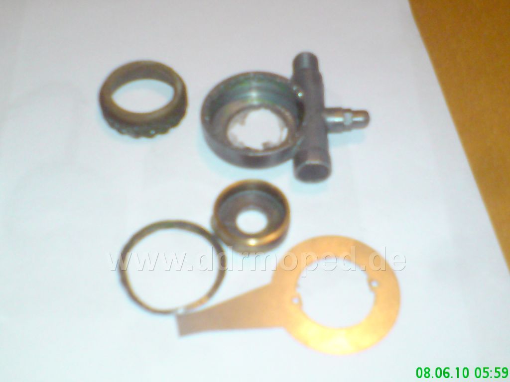

hier ist ein Bild von meinem zerlegten Tachoantrieb, der Vorbesitzer hat mehr freude am zerlegen als am zusammenbau, die Verzahnung ist ok, nur der Klipp in dem der Mitnehmer befestigt wird ist nicht mehr vorhanden, anscheinend wurde diese Befestigung vom Mitnehmer abgeschert, wenn ich jetzt den Mitnehmer auf das Zahnrad lege scheuert dieser am Gehäuse.
War eigentlich das Mittelteil ( Messing) mit dem Gehäuse verklebt oder ähnliches?
Otto

Da ist ein Messingteil drin? huh.gif Das sieht mir so auch, als hätte jemand schonmal in der Vergangenheit das Gehäuse repariert, deswegen wahrscheinlich die Messingbuchse.

Ich würde sagen: das Gehäuse ist kaputt.
Das Teil was an dem Messingring klebt sollte ein Teil des Gehäuses sein.Der Ring wäre extra.Das scheint zusammen mit dem Messingring aus dem Gehäuse gebrochen zu sein.
Mach vielleicht mal ein schärferes Bild wenns geht.
mfg Toni

die Messingbuchse ist mit dem Teil das normalerweise mit dem Tachoantriebsgehäuse fest zusammen, kann man den Antrieb trotzdem noch reparieren,danke
