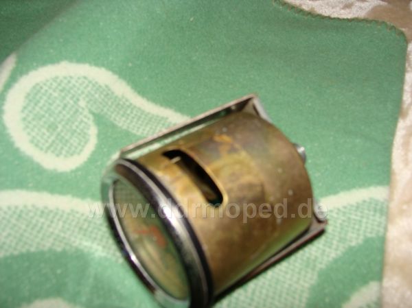

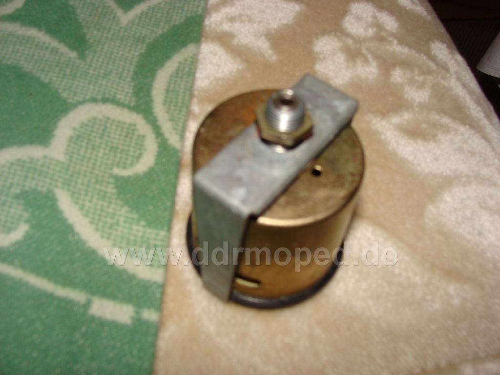

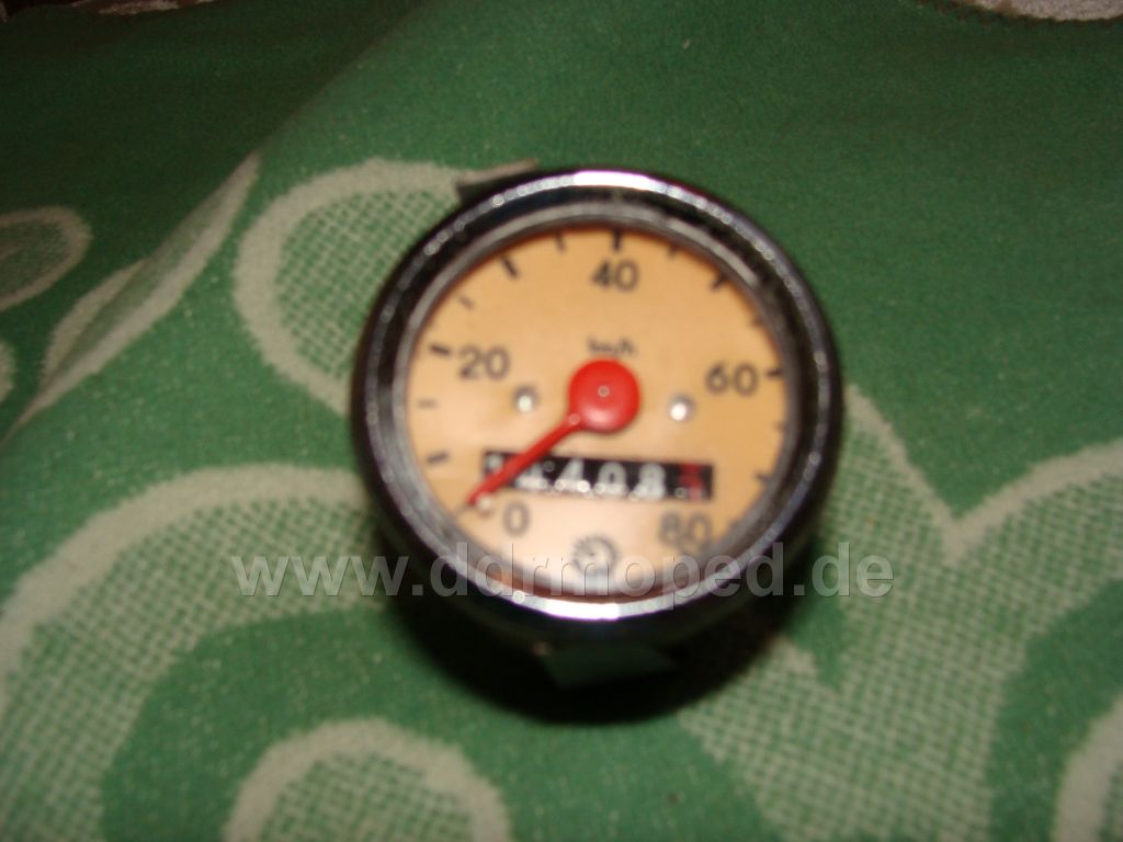

Mal ne Frage zum Tacho...., Ist der original.....?!?!?!???
| Schmiedeberger |
Beiträge: 25
Mitgliedsnummer.: 2837
Mitglied seit: 11.11.2009
das ist in meinen Augen der richtige Tacho. Dieser wurde seit Anfang der Siebziger in der KR51/1 und den SR4-Modellen verbaut. Später wurde dieser in der S50 sowie S51 B1 in identischer Form auch so verbaut (allerdings mit einer Bohrung für die Tachobeleuchtung von unten und ohne den seitlichen "Schlitz" der KR51/SR4-Tachobeleuchtung). Warum die Zweifel?
Mfg Stephan
| Schmiedeberger |
Beiträge: 25
Ja, da hat er sich vermutlich durch die S50/S51-Tachos verwirren lassen. Dort ist, wie bereits erwähnt, eine Bohrung an der Unterseite, wo die Tacholeuchte drinsteckt. Für die KR51-Tachometer ist die Fassung der Beleuchtung im Zündschloß integriert (deswegen auch der "Schlitz" seitlich im Tachogehäuse).
Mfg Stephan
