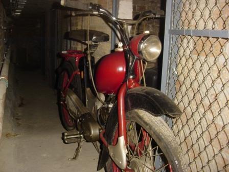

ich gucke mich hier schon eine ganze Weile um, habe mir auch die echt klasse Seiten vom Treffen in Kürbitz angeschaut und mich nun entschlossen, meine SR 2 E ihrem tristen Kellerdasein zu entreißen.
Hier erstmal alle Angaben zu meiner Esser: SR 2 E, Fahrgestellnummer 935075, Baujahr 1962, jetziger Standort Berlin.
Ich habe das Teil im Jahre 1976 gebraucht gekauft, damals war ich noch Lehrling! Mit einem Kumpel zusammen haben wir die SR rot/schwarz gespritzt (sah damals schön peppig aus, heute ärgere ich mich, aber aus zeitgeschichtlichen Gründen bleibt sie jetzt so). Ich bin das Moped nie wirklich viel gefahren, damals kam mir ne Jawa 20 dazwischen (die zwar häßlich, aber einfach schneller war!), später dann ne TS 250, nach der Wende SR 500, und nun fahre ich seit 11 Jahren eine Moto Guzzi California 1100.
Okay, zurück zum Moped! Die SR stand immer trocken im Keller mit ner Plane drüber. Und immer, wenn ich mal umgezogen bin, wanderte sie mit in den nächsten Keller ... nunja ... Als ich die Plane jetzt nach wieder einmal 10 Jahren im derzeitigen Keller abnahm, sah sie nicht soooo schlecht aus! Ich habe erstmal die Räder und Reifen in Ordnung gebracht, nun kann sie wengistens schon mal rollen ... smile.gif ... und als nächstes ist der Tank dran ... dort ist immer noch so halb voll VK88 drin ... und der Tank ist leider total vergammelt. Naja, er hatte sowieso ne böse Beule, nun kommt er erstmal ins Regal, und der neue, bei ebay ersteigerte, wird seinen Platz einnehmen. Natürlich wird er erstmal rot (ja, sie bleibt jetzt rot!) gespritzt und mit Simson-Aufklebern versehen.
Parallel hierzu habe ich schon mal die Anmeldung ans Kraftfahrt-Bundesamt verschickt. Ihr hattet Recht! Ich hatte nach EINER Woche eine ABE! Klasse! Die haben übrigens extra für solche Anmeldung eine email-Adresse: mopedabe_beitrittsgebiet@kba.de
Wenn der Tank fertig und drauf ist, dann werde ich mir mal das Motörchen anschauen. Er ist nicht fest, läßt sich beim Treten kuppeln und schalten und hat einen ganz guten Zündfunken. Naja, vor das erste Starten hat der liebe Gott noch ne Vergaserreinigung und einen ordentlichen Ölwechsel (da dürfte noch GL 60 drin sein!) gesetzt ... Ich bin gespannt!

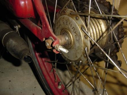

- Leider fehlt an meinem Moped die hintere Schutzblechstrebe (wo die beiden Aufnahmen für das Speichenschloß dran sind) ... sad.gif ... die Gestaltung der Achse sieht sowieso etwas abenteuerlich aus, mit einem "Distanzstück" aus ca. 10 Unterlegscheiben (siehe Foto) ... kann mir jemand sagen, wie das im Original aussehen muß?

an der Hinterachse gibt es eigentlich nur den Konus, die Kontermutter, ein Distanzstück (EIN! Teil) und dann kommt schon das hintere Ausfallende...
Wenn du eine 10 mm Achse hast, habe ich noch alle möglichen Zwischenstücken da, aber 1962 waren ja schon die 12 mm Achsen drin. (Normalerweise...)
Da kann ich nicht weiterhelfen.
Ist das Hinterteil etwa verbogen? Stimmt die Spur? Manchmal war der massive seitliche Ausgleich auch Folge eines schiefen "Arsch´s".

Konus, Zwischenstück, Kontermutter, Ausfallende. So ists richtig.

danke für Deine Antwort zur Hinterachse ... aber vielleicht hat jemand noch ein Foto, wo man sieht, wie das richtig sein muß, mit all den Scheiben und Distanzstücken? ... und was, um Himmels Willen, ist denn ein "Ausfallende"?

was ein Ausfallende ist, weiss ich auch nicht. Ich denke das Ende eines Ausfalls biggrin.gif
Zu Deinem Problem: Original war an Stelle der einzelnen Scheiben eine Distanzhülse mit innen Achsdurchmesser (10 od. 12mm) und aussen so 15mm. Breite ca. 10mm.
Es ist unwichtig, ob Du Scheiben, diese Hülse oder was Andres hast. Wichtig ist die Flucht des hinteren Kettenrades mit dem Motorritzel. Diese beiden müssen in einer Linie sein. je nach (ev. verzogener) Schwinge hinten muss man nun zwischen Schwinge und Rad beilegen.
Am besten machst Du es so: Rad raus und von der Achse Alles runter. Bremsschild rechts mit der Mutter bleibt dran. Rad wieder rein und die Flucht der beiden Kettenräder einrichten. Dann kann man messen, ob und wieviel rechts und/oder links beigelegt werden muss. So kann man auch eine leicht verzoge hintere Schwinge noch zum Laufen kriegen. Die Geister scheiden sich dann bei der Spureinstellung Vor-/Hinterrad. biggrin.gif

Das Ausfallende ist das Teil wo das Rad oder besser die Achse in der Gabel oder in der Schwinge sitzt. Also das letzte Stück von Gabel oder Schwinge.

... all right! ... Fall geklärt! ... dann werde ich mal versuchen, mein Hinterrad ordentlich auszurichten! ... das lief sowieso irgendwie schief, die Kette hat an einer Stelle auch Schleifspuren am Rahmenkasten hinterlassen ... aber das krieg ich wieder hin!
