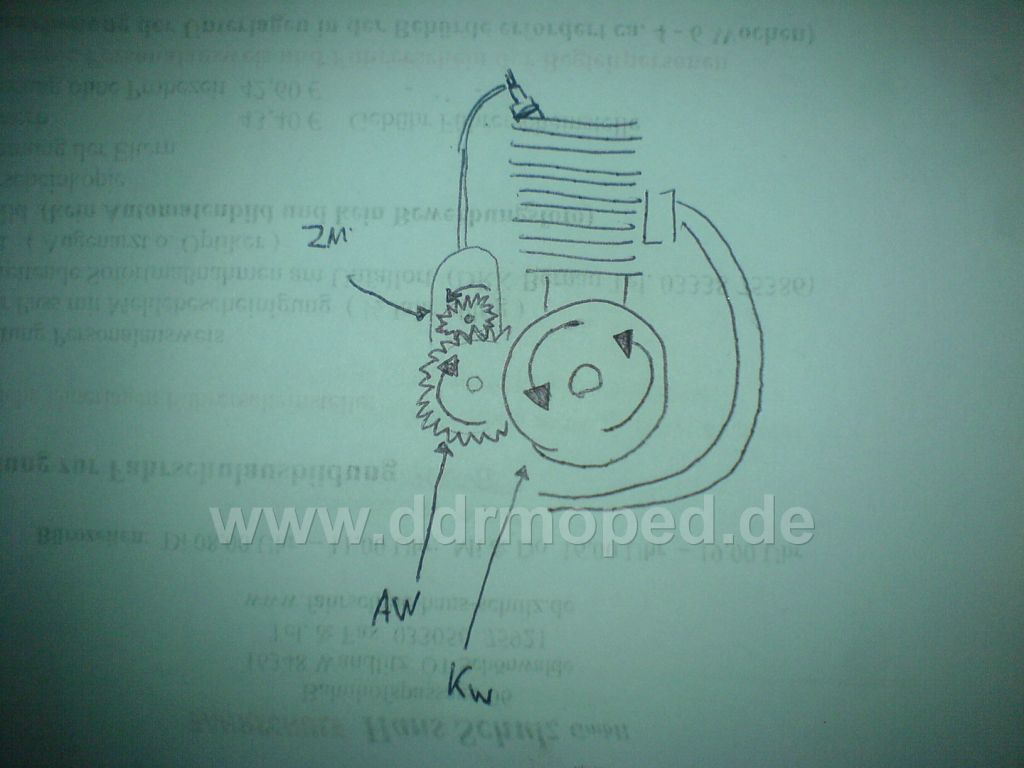

Wenn mein Motor laufen würde, dreht die Kurbelwelle links herum(KW)
Die Antriebswelle auf der auch das Ritzel für die Kette zum Hinterrad läuft,
rechts herum (AW) und den Zündmagneten links herum(ZM).

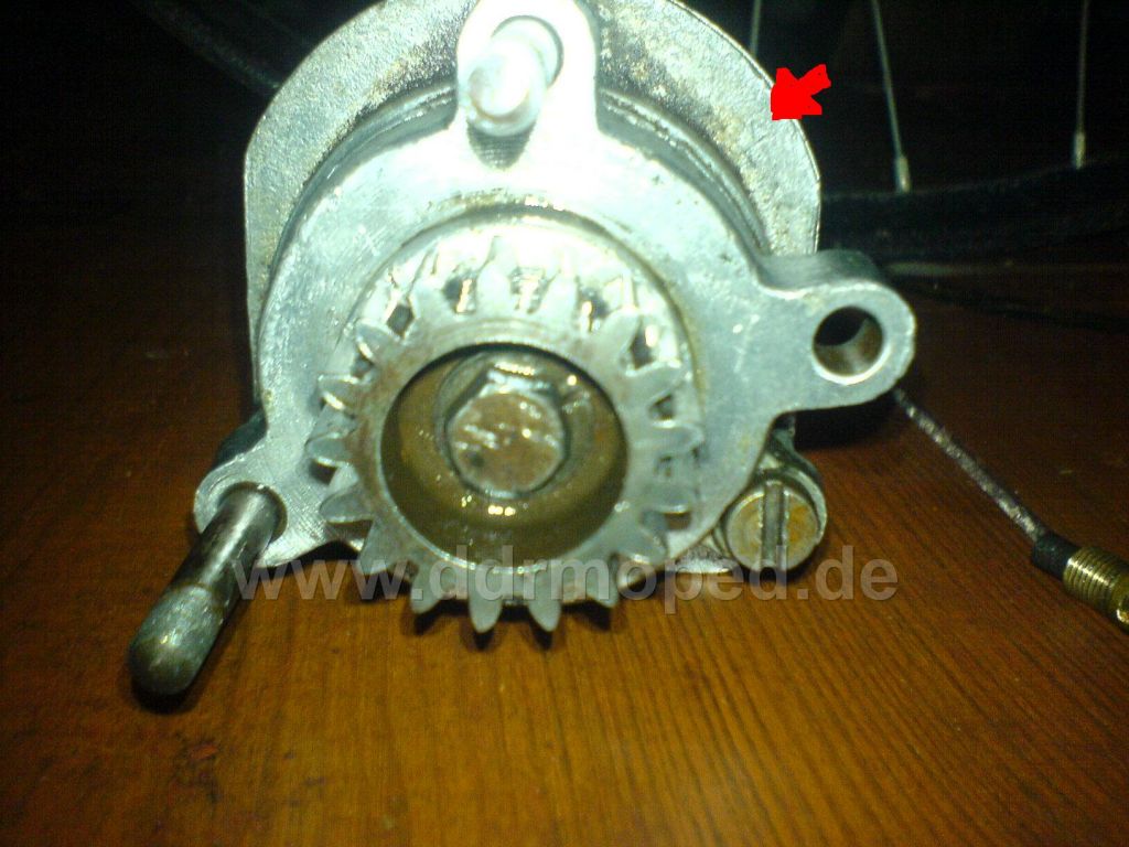

Laut dem Pfeil auf dem Gehäuse ist er ein linksdreher.

Laut Gehäuse eben ein Linksdreher, siehe Pfeil rechter Rand.

blink.gif laugh.gif laugh.gif Hat sich erledigt, hab nur die Äußere Kappe getauscht auf der der Nocken für den Unterbrecher saß, der war bei meinem Magneten auf der rechten Seite... nun nab ich ihn auf der linken Seite und es geht wieder super.
