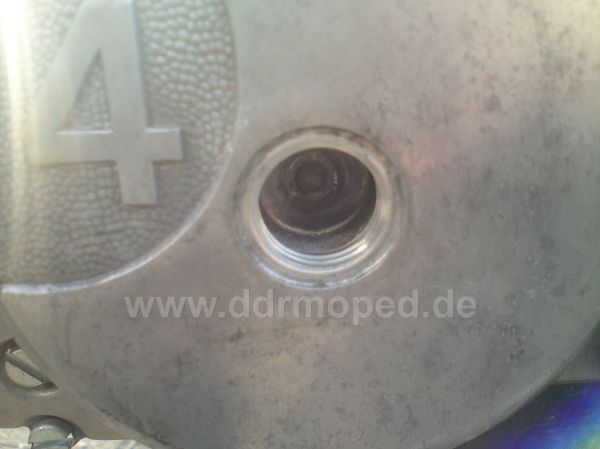

Hi Ho Leute!
Ich hab nen kleines Problem!
Und zwar ist meine Einstellschraube der Kupplungsdruckplatten abgerissen.
Die eine Hälfte hängt natürlich noch im Kupplungskorb, die andere Hälfte ist aus der "Gefahrenstelle" heraus.
Wie geh ich am besten vor?
Bekommt man den Rest evtl auch so raus oder ist der Ausbau des Kupplungskorb's zwingend erforderlich?
Ich hab's noch nicht probiert ... musste nämlich gleich 'nem Kumpel helfen.
Grund für die Aktion das ich überhaupt rein geschaut habe, war: Mit eingelegtem Gang und gezogener Kupplung will das Möp losfahren... ich dachte es liegt an der Einstellung. Aber an dieser lag es nicht - jedoch ist jetzt die Schraube hinüber!
Hättet ihr vllt. noch nen Tip für mich, warum die Kupplung nicht trennt?
Getriebeöl ist das von Addinol drin, Füllstand auf max., keine baulichen Änderungen vorgenommen ... es kam also "von heut auf morgen".
Gruß Christian

Bild 2

Kriegst Du sie nicht mit einer Spitzzange zu fassen ?

Nee, mit einer Spitzzange ist da nix mehr zu machen...steckt zu weit drin.
Evtl geht's noch mit einem kleinen Schlitz-schraubendreher, aber wie gesagt, ich konnte es noch nicht probieren.
Aber mittig aufbohren und mit einem Linksausdreher wäre es wahrscheinlich auch kein Thema ... Öl zur Neubefüllung hätte ich ja genug da! (Und das Werkzeug hab ich auch).
Aufgrund deiner Frage gehe ich mal davon aus, dass ein einfaches "rausfummeln" normalerweise möglich ist?!?
Habt/Hast ihr/du trotzdem noch einen Tip warum die Kupplung nicht mehr ordentlich trennt?
Geschrieben am: 19.04.2010, 20:08
Ausbohren würde ich auf keinen Fall machen , da drückst Du höchstens Späne in die ganze Geschichte .
Am Besten den Kupplungskorb rausbauen .
Was Du auch versuchen kannst ist mit einem (winzigen) Tröpfchen Sekundenkleber einen Nagel oder sowas draufkleben , aber wirklich nur auf das abgerissenen Schräubchen. Ich kann mir nicht vorstellen dass die fest sitzt ...
Warum die Kupplung nicht trennt kann ich leider nicht sagen , ich habe noch nicht soviel Erfahrung mit sowas... sad.gif
Geschrieben am: 19.04.2010, 20:17
Beiträge: 7967
Falls es eine Nachbaukupplung ist, kann es sein, dass die Stahlscheiben verzogen sind. Dann trennt die Kupplung nicht richtig.

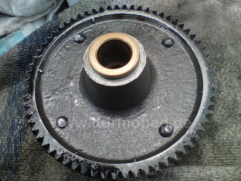

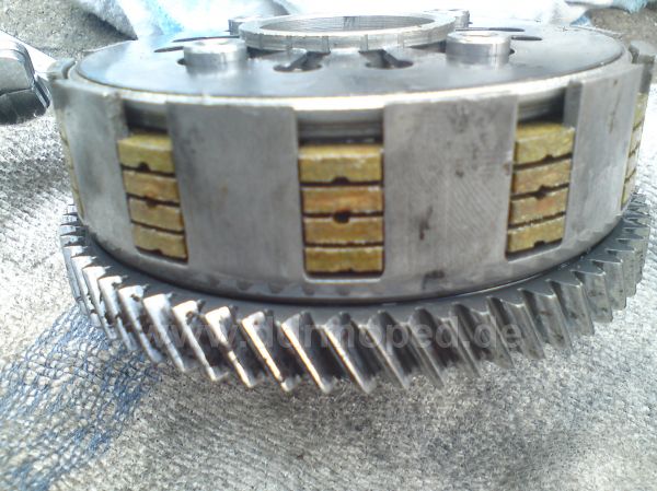

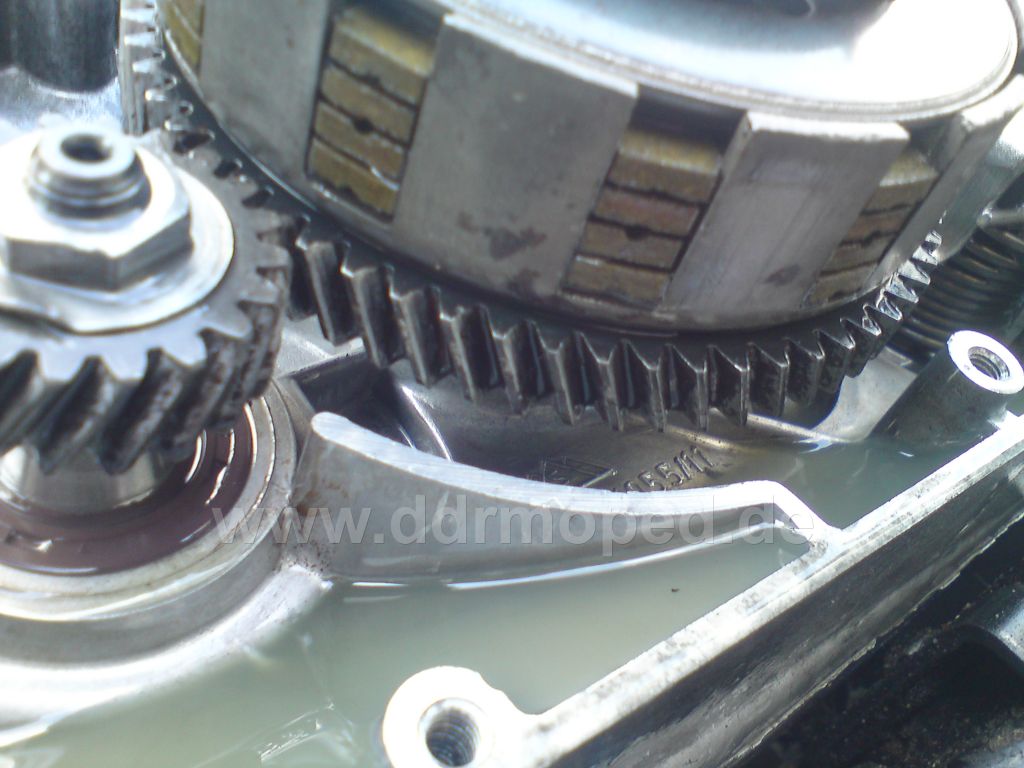

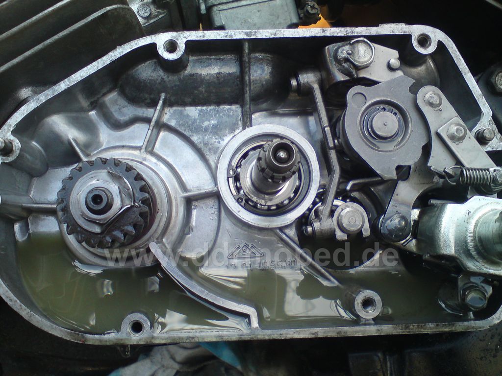

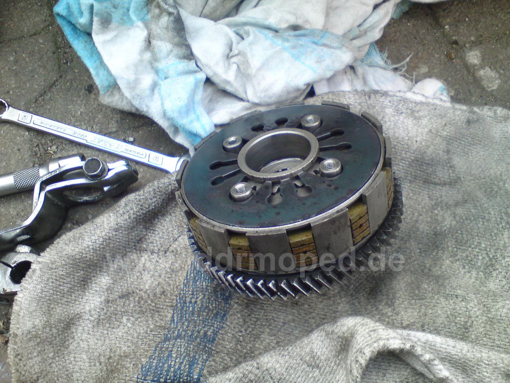

Also...heut nach Feierabend hab ich mal hinein geschaut.
Einen offensichtilichen defekt konnte ich nicht feststellen aber vielleicht seht ihr was auf anhieb?!?
VBV6
Geschrieben am: 20.04.2010, 18:47
Beiträge: 177
Mitgliedsnummer.: 1993
Mitglied seit: 15.03.2009
noch eins
VBV6
Geschrieben am: 20.04.2010, 18:49
Beiträge: 177
das dritte
VBV6
Geschrieben am: 20.04.2010, 18:51
Beiträge: 177
viertens
VBV6
Geschrieben am: 20.04.2010, 18:53
Beiträge: 177
und mal das letzte
