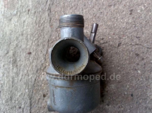

Hallo Leute,
wollte heute meinen Vergaser reinigen und den Sprithahn. Krieg ich den Vergaser überhaupt auf? Wann ja wie!?

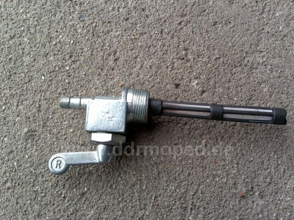

Und wie krieg ich das schwarze Plastik mit dem Sieb vom Sprithahn ab?

Sachswolf
Geschrieben am: 10.04.2010, 12:23
Hallo mw,
den Vergaser kannst du öffnen, indem du unten zuerst die große Aluminumschraube entfernst und dann darunter die Hole Düsenschraube rausdreht. Dann löst sich die Pfanne vom Oberteil ab und du kommst an die Innerreien und Schwimmer heran. smile.gif
Beim Benzinhan schraubst du das ganze Sieb wie eine Schraube aus den Benzinhahn raus. Einfach den Filter gut festhalten und nach links drehen, bis er ab ist.
Grüße vom Sax
Cloyd
Geschrieben am: 10.04.2010, 12:24
Beiträge: 3467
Mitgliedsnummer.: 2144
Schraube zehn abschrauben, dann Schraube 17 und schon geht die Wanne ab.
mfg Toni
1964 Spatz, rot, patiniert
essermopi
Geschrieben am: 10.04.2010, 12:27
Beiträge: 2135
Mitgliedsnummer.: 223
Mitglied seit: 23.02.2006
Also , den Benzinhahn am besten wegschmeißen und dir hier im DDR.Mopedshop einen neuen kaufen. Den du da hast , hatte ich auch , ist ein Nachbaudingens , da hab ich unterwegs den Griff zum Öffnen und Schleißen verloren.
Und zum Vergaser ....erstens unten die Verschlußschraube rausdrehen mit nem Maulschlüssel. Dann schnappst du dir einen mittleren Schraubendreher und schraubst damit die Düse raus, die unter diesem Stopfen sitzt. Dann fällt dir unten die Kappe ab vom Vergaser. Wenn nicht , klebt sie durch verharztes Öl oder so noch fest. Klopf vorsichtig dagegen und das wars dann.

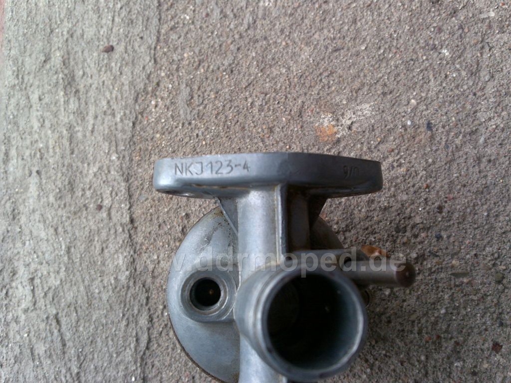

Ist das eig der richtige Vergaser fürn SR2?

QUOTE (mw87 @ 10.04.2010, 15:10)
Nein du brauchst einen NKJ 122-4 ;-)
Du hast aber einen NKJ 123-4
