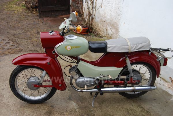

Geschrieben am: 08.04.2010, 20:53
wub.gif Wow, ist der schön! thumbsup.gif Glückwunsch!
Zu deinen Fragen:
1. Stoßdämpfer mit Alu- und Plastehülsen
2. Gepäckträger elfenbein, aber die neue Variante schon
3. Alu oder Stahlfelgen bleibt dir überlassen - gab beides
4. graue Sterngriffmuttern
5. Nierenspiegel ist richtig
6. schmale Blinker
7. Zylinder mit Dreiecksflansch gehört ran und der 16N Vergaser mit der Verschlussschraube unter der Schwimmerkammer, um leichter an die Hauptdüse heranzukommen.
8. einfarbiges Rüli
9. Plastekettenkasten
Anbei noch ein Bild meines 67ers, bis auf das fehlende Sitzbankschloss noch original.

Bis auf die Seitenblechmuttern ist schon mal alles korrekt .
Die Seitenbleche wurden 1967 grösstenteils noch von Alu-Rändelmamas gehalten ! wink.gif

vom Scheinwerfergehäuse. Mal die Schraube lösen, den Tank richtig richtig fest gegen drücken und fest schrauben. Das sieht so komisch aus.

Wieso ? Die Tanklasche hat unten ein Langloch . Die Mutter der Befetigungsschraube (M6X70) lösen, und den Tank näher ans Scheinwerfergehäuse drücken . Dann die Mutter wieder festziehen .
