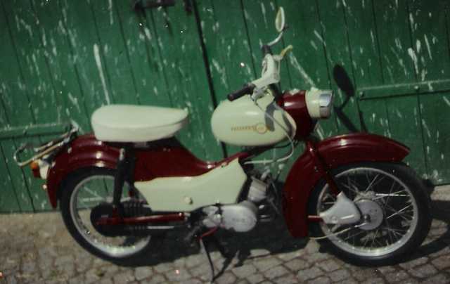

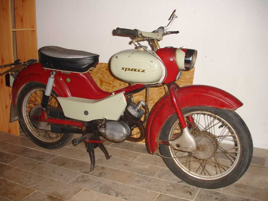

Ich dachte ich stelle Euch mal mein neues Betätigungsfeld für den kommenden Winter und das folgende Frühjahr(bis zur Mopedsaison) vor.

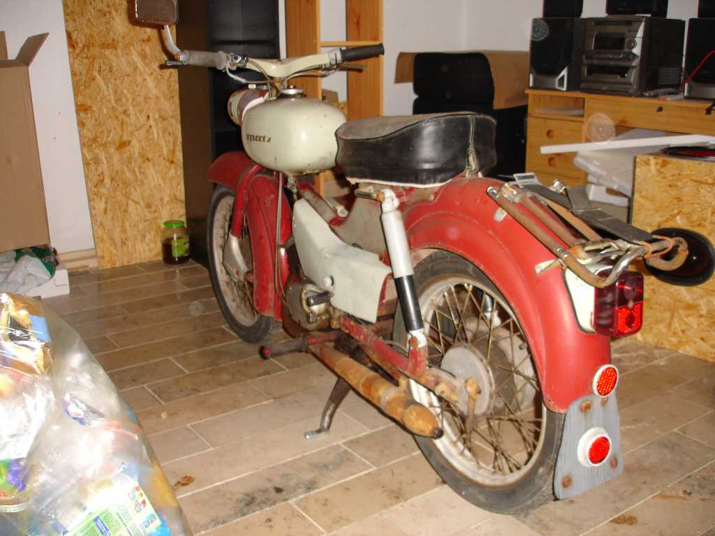

Es ist ein 65er SR4-1K, Fg.Nr:20547xx ,den ich günstig erworben habe(50€),jedoch befand er sich auch in einem dementsprechenden Zustand. Er stand nämlich die letzten 3Monate im Freien.Der Lack sah schrecklich aus blink.gif ,Chrom war nur noch zu erahnen _uhm.gif aber unverbastelt komplett 100% original (bis auf das Rücklicht)und die hintere Bremsankerplatte.
Achso im Batteriekasten waren noch 4 Zink kohle Monozellen mit Pappummantelung aus den 60/70er Jahren und das Bordwerkzeug war auch komplett mit Flickzeug und dem Lampenei,wo 2Ersatzbirnen drinn waren. tongue.gif
MfG. Christian M.

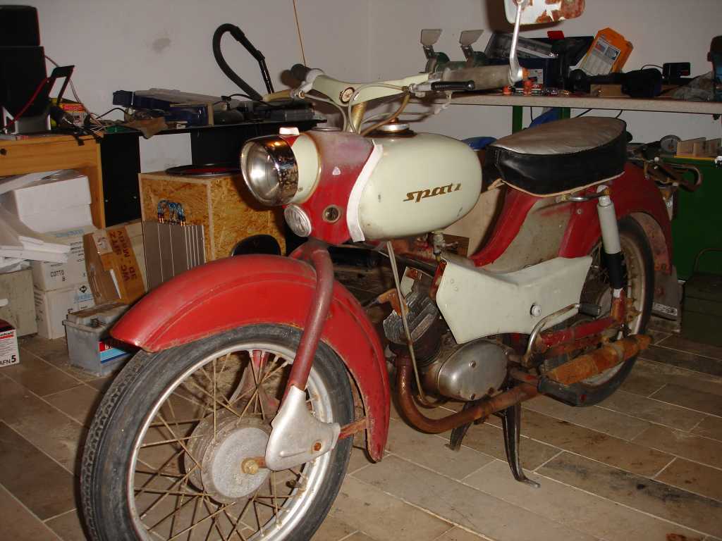

so sah er aus,als er im Keller ankam.
MfG. Christian M.

Also erstmal die Technik überprüft und festgestellt,das die Kupplung rutscht. Ursache: Hebel am Motor blockiert wieder gängig gemacht,dabei gleich alle Bowdenzüge geschmiert. Als nächstes gleich Sprit(oder wie man das rotbraune stinkende Zeug im Tank so nennt) raus,genauso wie den "Bitumen" im Motor, dann gleich 0,5l von dem gefilterten "Sprit" zum spülen und lösen in den Motor und kräftig durchgetreten. Zeitgleich Zündung überprüft , Resultat: kein Funken - Polrad gecheckt und festgestellt das die Magneten ihren Namen nicht mehr verdient haben.
Als nächstes wurde die Ansauganlage nebst Vergaser aufbereitet,alles i.O.
Dann war der alte Lack an der Reihe mit Politur und Fingernägeln ging es Dem Schmutz an die Wäsche und siehe da, unter dem verwittertem Dreckmantel war noch gut erhaltener Lack aufzutun.Vorallem Lenker und Seitenbleche sind noch erhaltenswert und werden zwecks Lackierung später ausgetauscht.Die "Chromteile" wurden so gut es ging aufpoliert und Dämpferhülsen,Kettenschläuche,Motorgehäuse vom "Gilb" befreit.

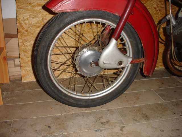

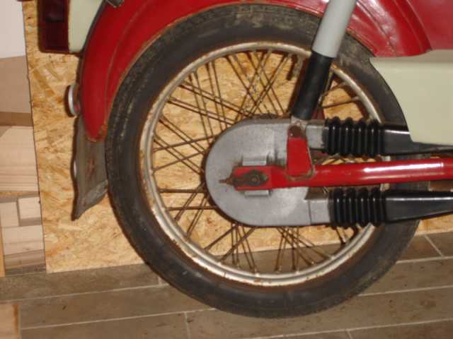

So gestern kam dann die Radnabe bzw Bremsschild VA und der Alu Kettenkasten dran. Oxidiertes Alu wieder Spiegelblank zu polieren ist ein Knochenjob,vorallem wenn man vergessen hat feines Schmigelpapier zu kaufen und alles mit Polierwatte bzw. so ner Art Abrazzo Topfkratzer macht.
MfG. Christian M.

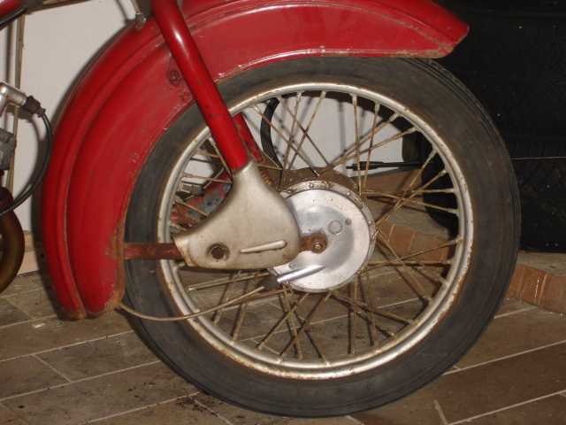

andere Seite noch.
MfG. Christian M.
Geschrieben am: 08.10.2006, 20:43
Beiträge: 14959
Was hast Du unter dem Schonbezug für einen Sitzbankbezug? Silbern, mit Rauten geprägt? Oh, den such ich noch. biggrin.gif
Ansonsten: schönes Teil. Viel besser als meiner, der auf die Restauration noch warten muss.
Grüsse Norbert

hi schöne arbeit aber waren an dem sitz nicht immer diese alu zierleisten dran habe 3 spatze alle 3 ausgaben und bei mir sind die bei jedem dran
SR1;SR2;Spatz SR 4-1P;Spatz SR 4-1K;Spatz SR 4-1SK; Star SR4-2;Star SR4-2/1; KR 50; KR 51/1 (3); KR 51/1 S; KR 51/2 L; S51 Enduro; Sperber; Habicht; IFA RT125/0,

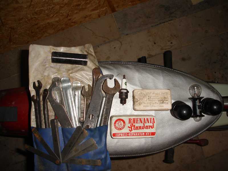

So hab gerade im Keller ne Sonderschicht für Euch (und mich tongue.gif ) eingelegt und noch ein paar Fotos geschossen. Achja zu erwähnen wäre noch,das er jetzt wieder Funkt,also werde ich ihn morgen mal starten(wenn Sprit geholt). Jedoch habe ich mit Bedauern feststellen müssen,das die Kurbelwellenlager voll fertig sind (0,5mm Radialspiel) aber ist halb so schlimm, wollte sowieso alles neu lagern mit HSS Turboladerlagern,damit auch 50tkm ohne Probleme möglich sind. thumbsup.gif
So jetzt zu den Fotos.Zu sehen ist das vollständige Bordwerkzeug mit Mappe umd orig. Reifenrep.set. dazu das Lampenei und die Zündkerze aus den 60ern. Auch die Batterien waren dabei nur sind die 6 Monate Lagerungsfähigkeit geringfügig überschritten worden blink.gif blink.gif blink.gif cry.gif
