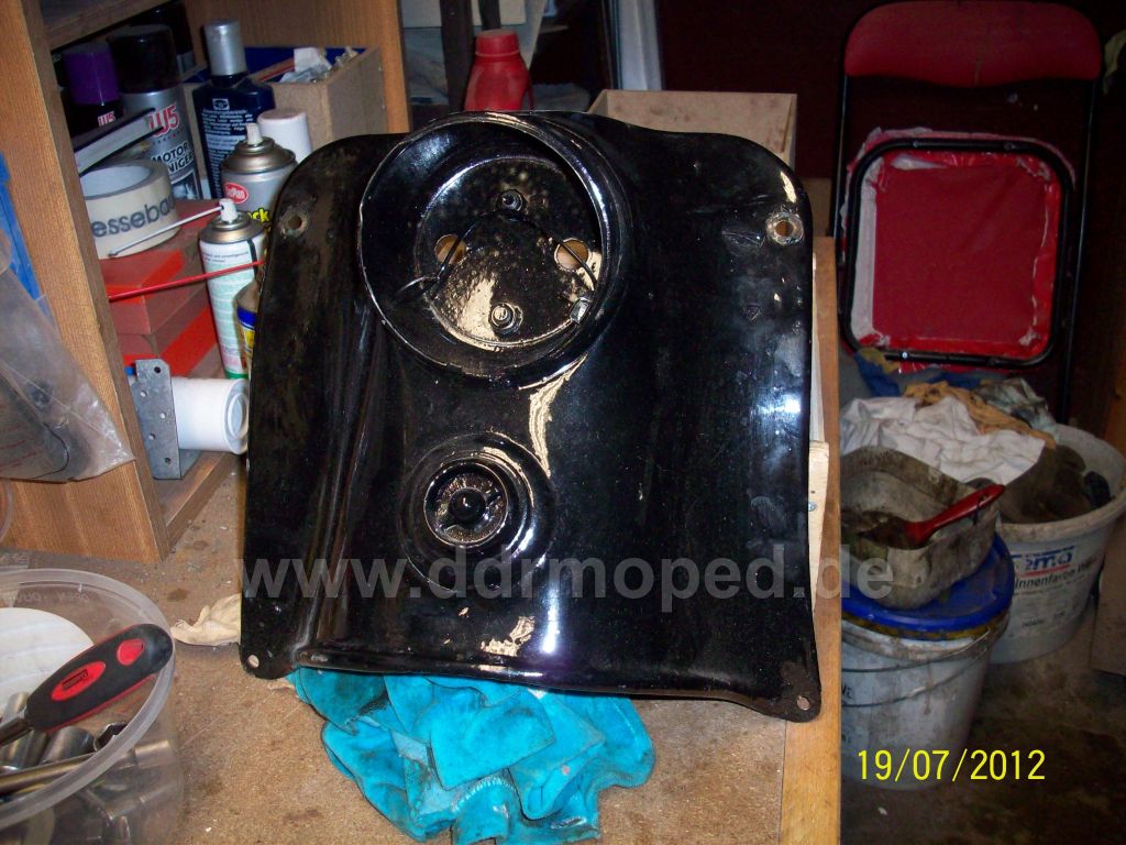

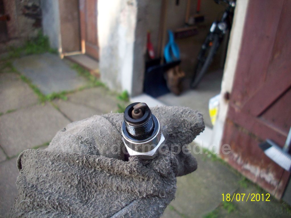

Heute hab ich den Tank nochmal ausgebaut und mich über den Benzinhahn her gemacht. Die Vierlochdichtung ist scheinbar zu dick und zu weich, wenn ich die Schrauben festziehe kommt nix mehr durch, laß ich sie etwas lockerer tropft der Hahn. hmm.gif
Außerdem hab ich die Teillastnadel ganz runter gehängt, keine verrußte Kerze mehr. thumbsup.gif
Große Testfahrt konnte ich noch nicht machen, da kein Kennzeichen. Ich fahr immer nur die Dorfstraße rauf und runter, das ist fast sowas wie nichtöffentlicher Verkehrsraum. biggrin.gif
Gruß Ronny

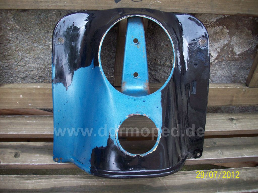

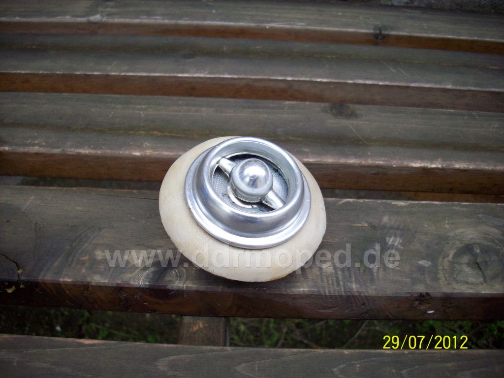

Heute hab endlich die passende Hupe angebaut, ein Teil das ich schon lange gesucht habe. smile.gif Mußte ich aber erst ein bissel überarbeiten, an der Hupe hing noch ne Lampenmaske mit dran und das ganze schön schwarz lackiert. sad.gif

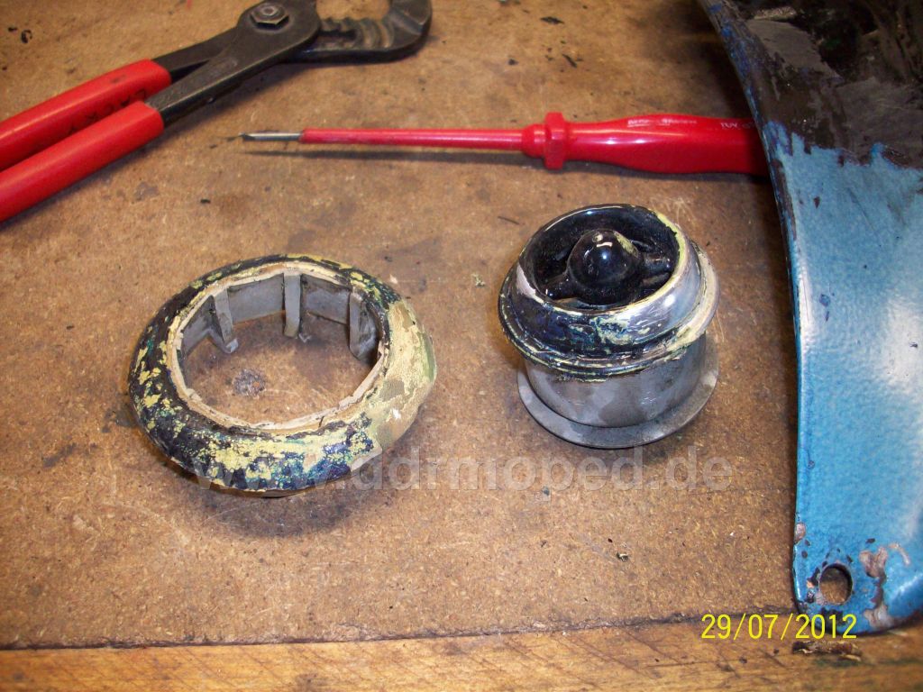

abbeizen:
Gruß Ronny

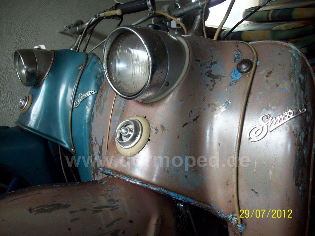

Die Lampenmaske hat noch schönen blauen Originallack drunter den ich noch freilegen will.

Wie hast du die Gummiunterlage der Hupe so schoen erfrischt?

Naja ziemlich radikal, die Oberfläche war porös und dunkel. Die oberste Schicht hab ich mit Schleifpapier abgeschmirgelt und den Gummi dann mit nem Gummipflegestift behandelt.
