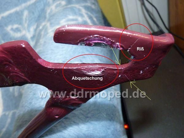

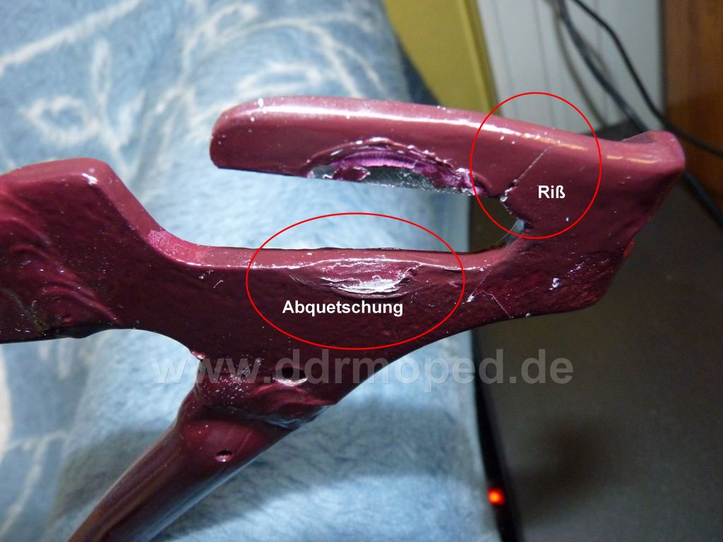

Hier mal ein Bild und die Erklärung, warum es ohne großen Kraftaufwand gebrochen ist.
Durch die Abquetschung des Materials mußte sich die Achse beim anziehen der Mutter rausdrücken und somit ist die untere Zunge gebrochen.
Werde dort was aufschweißen und glattschleifen und natürlich die Zunge wieder anschweißen.
Dann sollte das nicht mehr passieren.

Mattes , dann schau Dir die gelb markierte Ecke besser auch genau an , da haben doch dann dieselben Kräfte gewirkt ...
Gutes Gelingen wünscht
der Raphael
