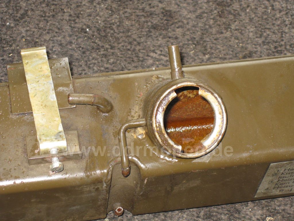

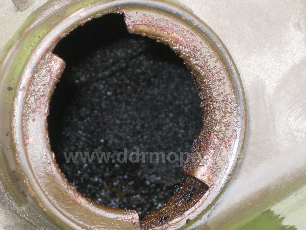

Man kann noch Rost/Keim erkennen. Dieser ist aber lose.

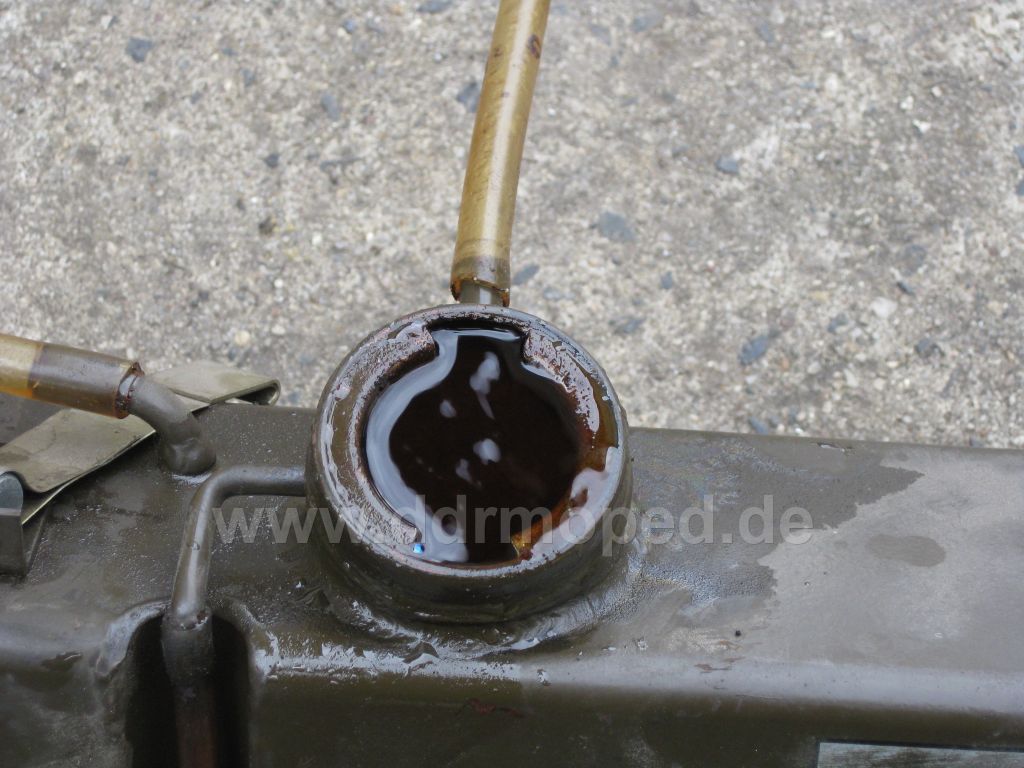

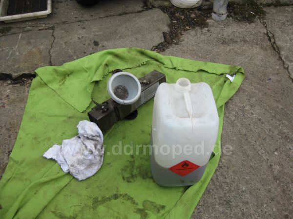

Also hab ich den Tank mit Wasser ausgespült. Was da noch Zeuchs rauskam , wahnsinn.
Dadurch das er mit Wasser gespült wurde, ist er nun wieder etwas "rostig" , was sich aber nach dem ersten Tanken gibt.

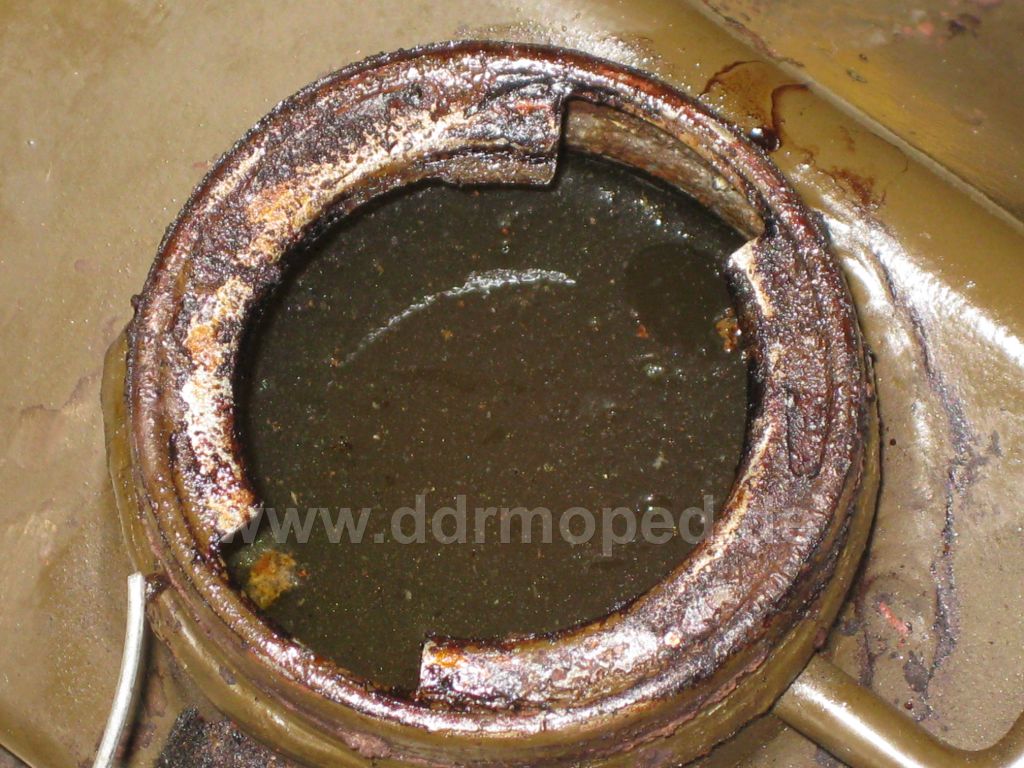

Man kann den Tank nun so lassen und benutzen oder wenn man möchte auch noch mit den gängigen Tankversieglungen behandeln .
Mein Bild zeigt einen braunen Inhalt,das kommt daher das ich den normalerweise noch innen trocken Föne. Nur hier hab ich im Moment keinen Fön.
Es befinden sich aber keine losen Stücken o.ä mehr im Tank .
