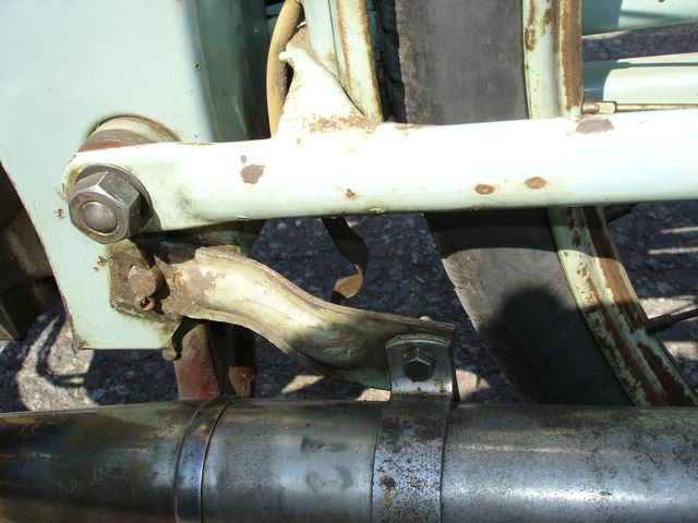

Mein SR1 hatte statt diese Federspangen eine normale Zugfeder, um den Ständer zu halten. Nachträglich umgebaut? Aber es fehlen die Löscher für die Federspangen. Im Forum habe ich mehrfach gelesen, dass es eine Version mit Zugfeder wirklich gab. Keiner weiß aber offensichtlich wie die aussah oder wo die eingehangen werden kann. Meine war in der Schwinge (dort gibt es tatsächlich ein Loch) und am Ständerrohr gehangen...kann aber nicht sein, weil das den Lack beschädigt und von der Optik nicht vertretbar ist.

Hmm.. davon weiß ich auch nichts. Aber vielelciht kann ja mal der essifan65 nen Bild reinstellen, wies bei ihm ist. Da ist so ne Art Federblech in Schutzblechrichtung festgeschraubt. Ich weiß aber nicht, bis wann es das gab.

Zu Essifan's Ständerhalterung. Ich hoffe ich darf ein Bild von Marios absoluten Schmuckstück rein stellen!!?? _uhm.gif
Geschrieben am: 21.06.2007, 09:00
Hallo Dirk,
eine Version des Rohrständers mit einer "Zugfeder" gab es nicht. Das ist bei Dir wohl mal umgebaut worden. Es gab bei den ersten SR1 die Variante wie auf dem Foto oben. Da sich das nicht bewährt hat, kam dann die Spangenfeder, die man auch noch bis 1962 am SR2 verwendete. Erst der Aluständer beim SR2E hatte eine Zugfeder, die an einem Blech, welches an der hinteren Schwinge rechts angeschweisst war, eingehangen wurde.
Wenn Du es original haben willst, müsstest Du Dir ein Federblech analog dem obigen Foto fertigen. Deine Fgst.-Nr. müsste dann aber unter der 16.000 liegen, denn ab ca. da wurde die Spangenfeder verbaut.
