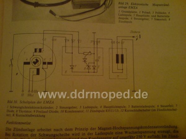

Geschrieben am: 03.03.2010, 17:19
Ich habe jetzt gelesen, dass zwischen Hochspannungsausgang und Klemme 1 an der äußeren Zündspule Durchgang sein muss, bei mir ist das aber unendlich hoher Widerstand. Ist das jetzt richtig oder falsch?
Geschrieben am: 10.03.2010, 18:25
So, ich habe mir mal von S-U das Bild ausgeliehen ( im Forum umdisponieren is ja erlaubt), da ist ein Schaltplan der Zündspule drin.
Wenn ich das jetzt richtig lese, darf doch zwischen keinem Kontakt unendlich hoher Widerstand sein, oder?

externe Zündspule prüfen:
Vorgehensweise Primärwicklung:
Widerstand von Zündspule Klemme 1 an Klemme 15 prüfen. Multimeter auf Widerstand (Ohm) stellen, Pluspol Multimeter an Klemme 15, Minuspol Multimeter an Klemme 1 anschließen
Auswertung:
Widerstand (einige Ohm) vorhanden: externe Zündspule i.O.
unendlich hoher Widerstand: externe Zündspule defekt (externe Zündspule austauschen)
Vorgehensweise Hochspannungswicklung:
Widerstand von Zündspule Klemme 1 an den Mittelkontakt (Zündkabelanschluß) prüfen. Multimeter auf Widerstand (kOhm) stellen, Pluspol Multimeter an Mittelkontakt, Minuspol Multimeter an Klemme 1 anschließen
Auswertung:
Widerstand (einige kOhm) vorhanden: externe Zündspule i.O.
user posted imageMfG Dirk
Geschrieben am: 10.03.2010, 20:35
Also muss zwischen 1 und 15 auch Durchgang sein. Dann wird wohl die Spule hin sein (wäre ja fast zu einfach hmm.gif ).

Tim, Durchgang ist zu allgemein. Es ist so wie Dazzle es geschrieben hat. Zwischen 1 und 15 müssen einige wenige Ohm zu messen sein. Zum Messen mußt du schon ein Ohmmeter nehmen, ein Durchgangsprüfer ist ungeeignet.
Gruß Hille
Geschrieben am: 11.03.2010, 10:52
Habe ich genommen, mit Durchgang meine ich alles, was nicht unendlicher Widerstand ist. wink.gif
Geschrieben am: 21.03.2010, 14:26
Ich habe nochmal gemessen, die Zündspule hat wirklich keinen Durchgang, ich habe noch eine alte aus einem Teilekonvolut, die hat 7Ohm (inkl. Rostwiderstand), die werde ich mal einbauen.
Geschrieben am: 21.03.2010, 15:36
So "neue" Zündspule ist eingebaut und der Motor läuft wieder. _clap_1.gif Eine Frage zur Zündspule habe ich noch. Die Spule ist von 5/63, wo wurden die zu der Zeit verbaut?
