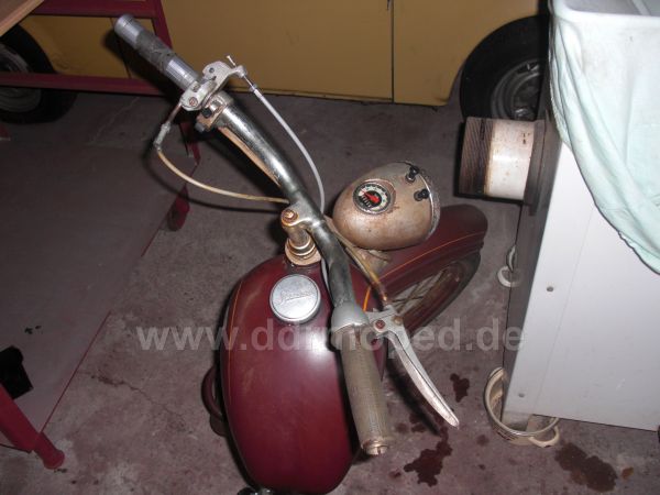

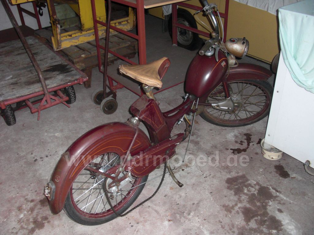

Hallo Leute,

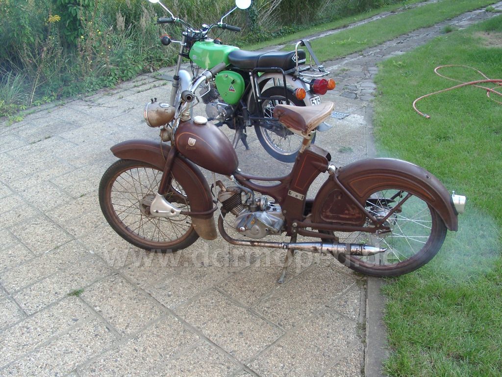

ich will Euch heute mal mein Langzeitprojekt vorstellen, es ist ein SR2E, den mein Vater aus einem Schrottcontainer gerettet hat. Da er nächstes Jahr 50 wird, will ich ihm den SR zum Geburtstag schenken. Aber natürlich nicht in diesem Zustand, der Lack ist eher Rost und die Chromteile auch.

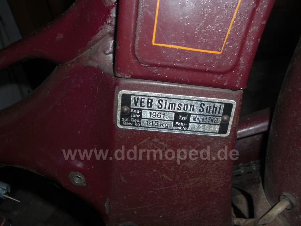

Rahmennummer:

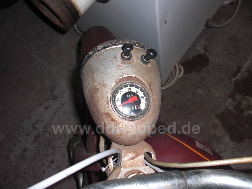

Der Tachostand ist auch nicht ganz echt, der Tachoantrieb hat keinen Inhalt. Man beachte den individuellen Umbau der Zündlichtschalters.

QUOTE (AlexZ @ 23.02.2010, 16:10)
Geht nicht, der ist nahezu Schrott.
Die Gabelbleche sind noch dir richtigen mit zwei Schrauben.

Abblendschalter ist auch der richtige. Blöderweise ist mir beim Kupplungshebel abbauen das Schaltstück gebrochen. mad.gif

Mein Lack ist auch nicht viel besser, ich würde persönlich den Altlack lassen wink.gif

Glaubt mir, der Lack ist am Tank am Besten, und da bröckelt er schon ab. Der Rest ist überwiegend Rost. An der Motoraufhängung ist der Rahmen auch gerissen, muss also geschweißt werden.
Eine Sache gibt mir auch Rätsel auf, die Kette hat kein Schloss! War die original genietet?

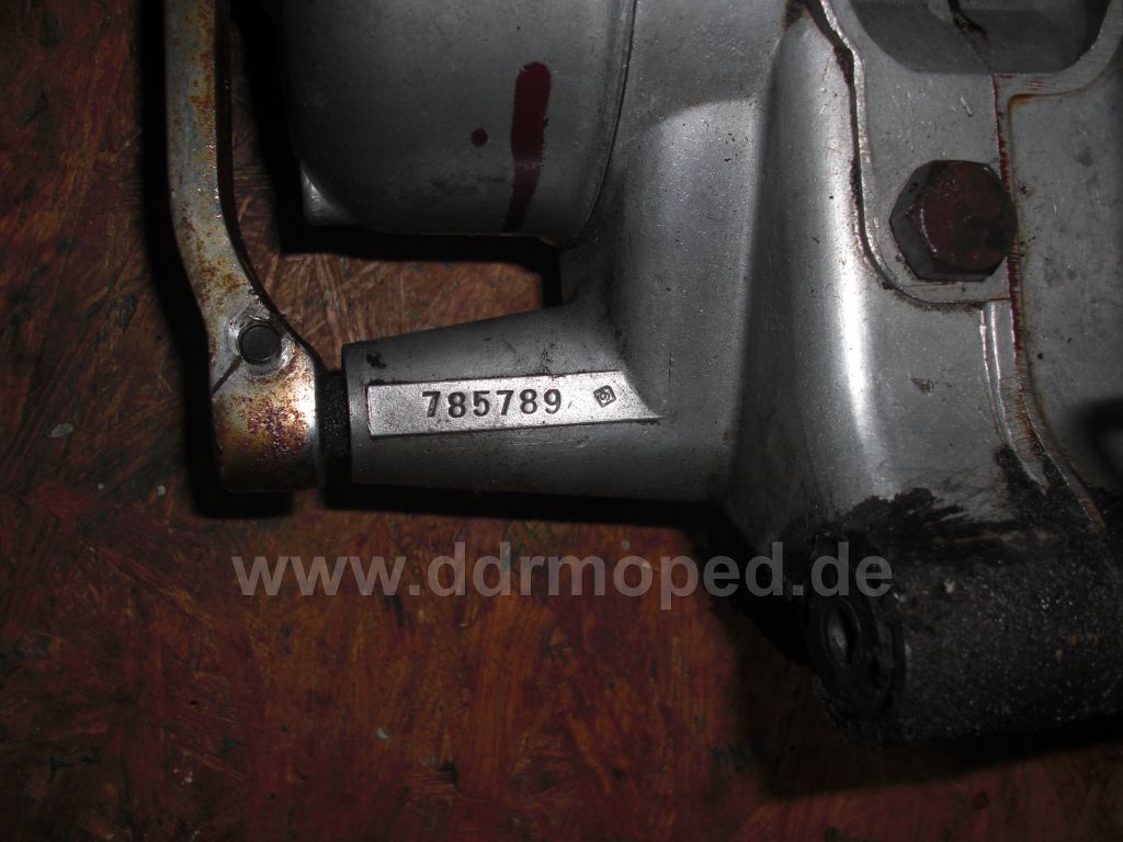

Motornummer:
Der muss schon den O-Ring an der Pedalwelle haben.

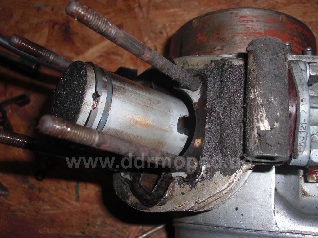

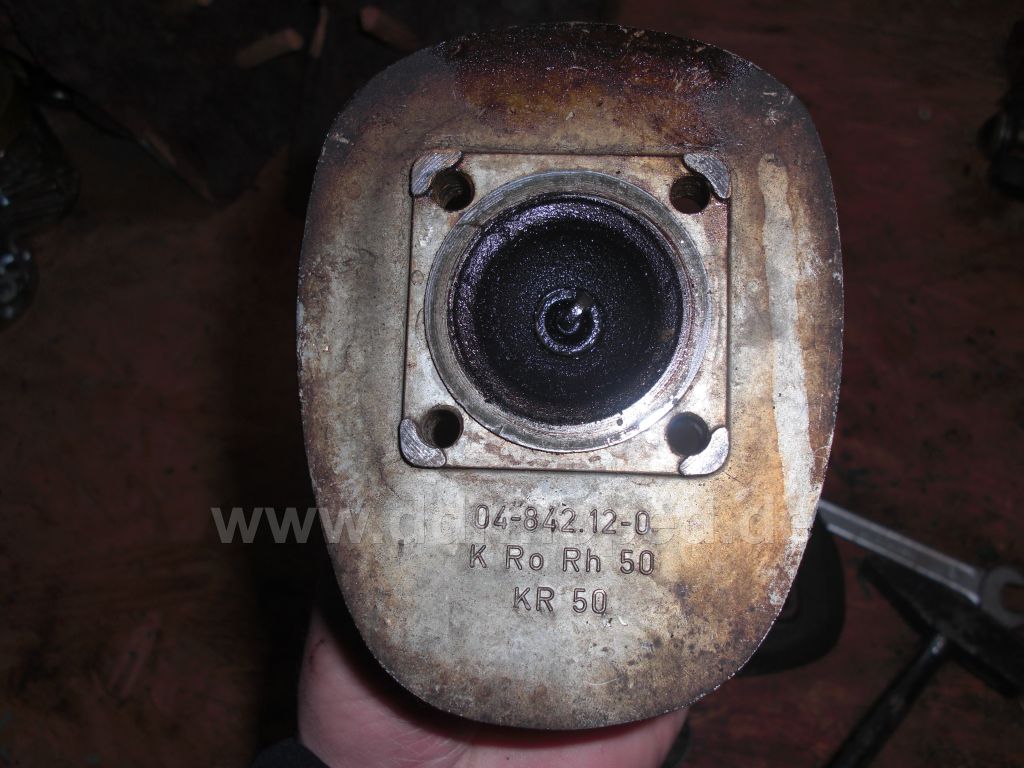

Nun zum Motor:
Ich habe nicht schlecht gestaunt, als ich den Zylinderdeckel abgenommen habe. cool.gif Mit diesem hätte der Motor eigentlich rennen müssen wir Hanne, aber er hat mit ach und krach immer nur drei Runden um den Appelboom geschafft. _uhm.gif

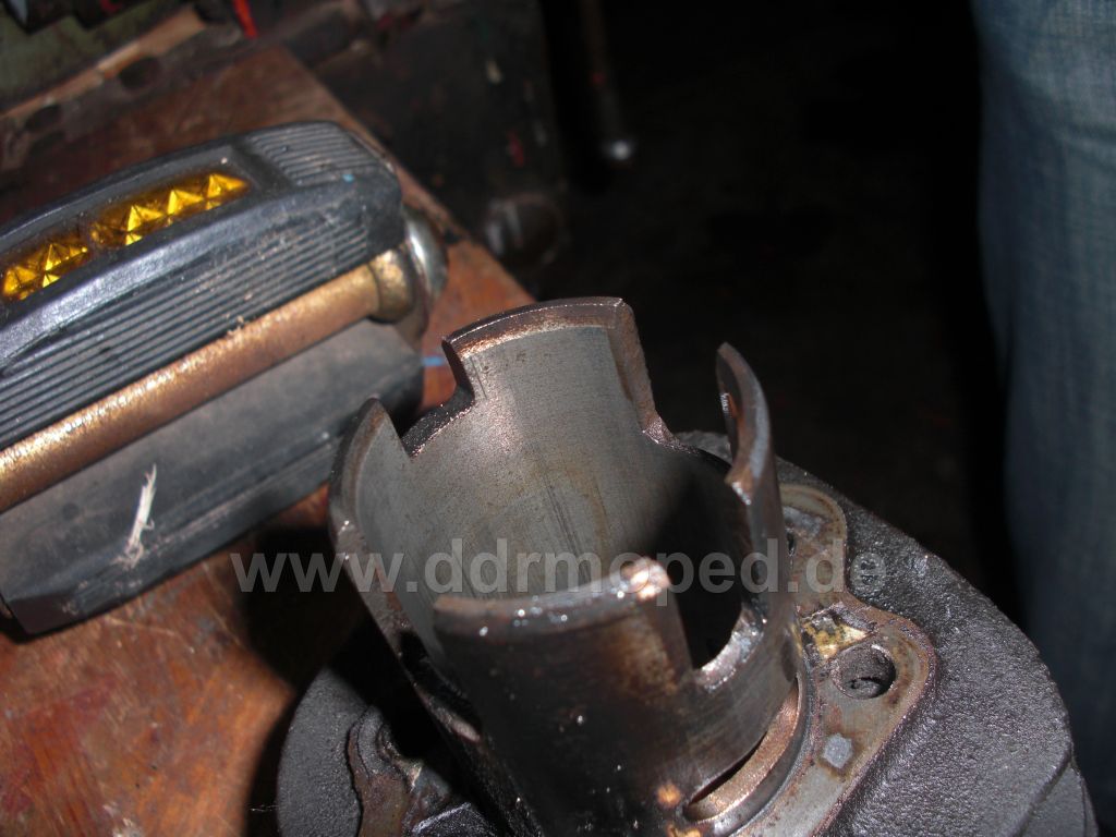

Geschrieben am: 23.02.2010, 16:36
Beiträge: 7967
Bei den Einlasssteuerzeiten kein Wunder. Am Zylinder habe ich den Gegenabdruck dazu gefunden.

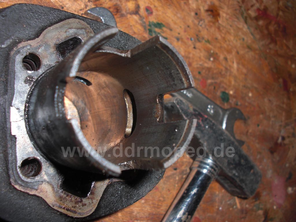

Der Zylinder hat Nullmaß ( C ), aber Honspuren suche ich vergebens, es sieht so aus, wie fein ausgedreht, nichts mit geschliffen. hmm.gif

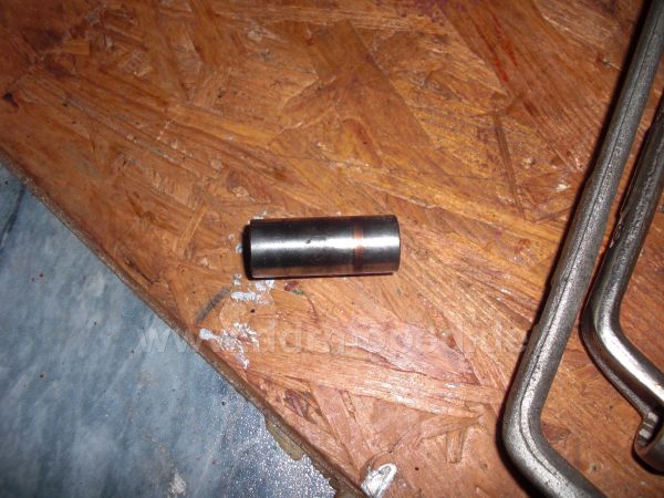

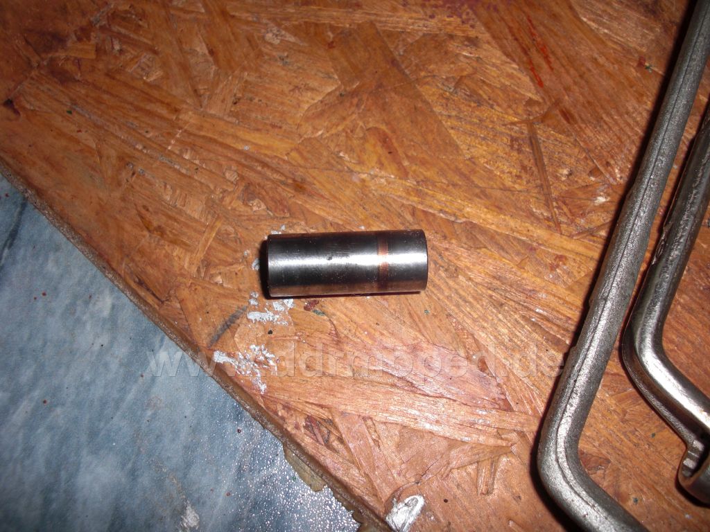

Dann hat es mich gejuckt, der Kolben muss runter. Am Kolbenbolzen sind auch Ausplatzungen (im Lichtstreifen). Woher kommt denn der kupferfarbene Ring am Kolbenbolzen? blink.gif
