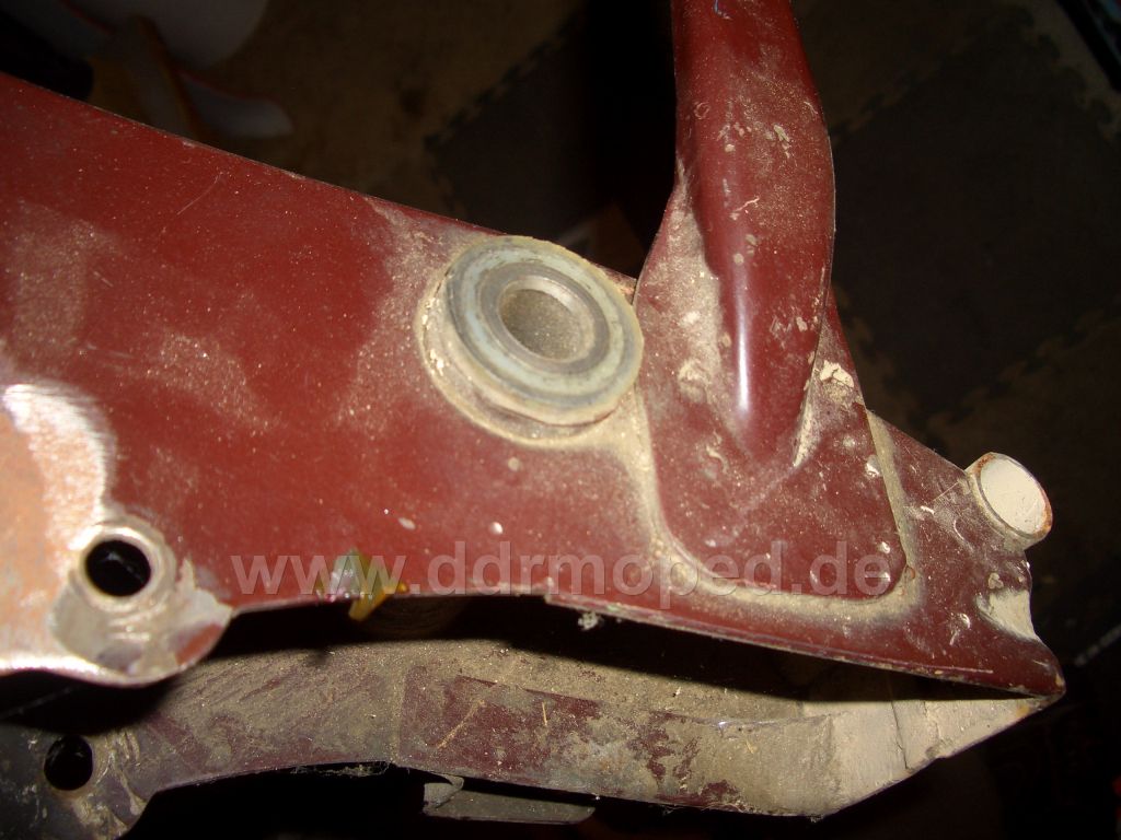

Hallo Hendrik,
mit der Rahmen-Nummer 1.106.432 war Schluss mit der Serienfertigung des SR 2E. Der letzte Stand der Schwingenlagerung ist auf dem Foto zu sehen.
Bei deinem Rahmen kann es sich daher nur um eine Nachfertigung im Rahmen der Ersatzteilversorgung handeln. Scheinbar wurden bei dieser Fertigung unterschiedliche Rahmenvarianten hergestellt, möglicherweise um nicht auch noch den Hinterrahmen austauschen zu müssen. Das ist aber von meiner Seite nur eine Vermutung.
Mit Einführung des Aluständers (1962) gab es die neue Schwinge noch gar nicht, also hat es auch diese Rahmenvariante (Ständer neu, Schwingenlagerung alt, alter Kettenschutz) gegeben.Was steht denn bei dir für ein Baujahr auf den Typenschild?

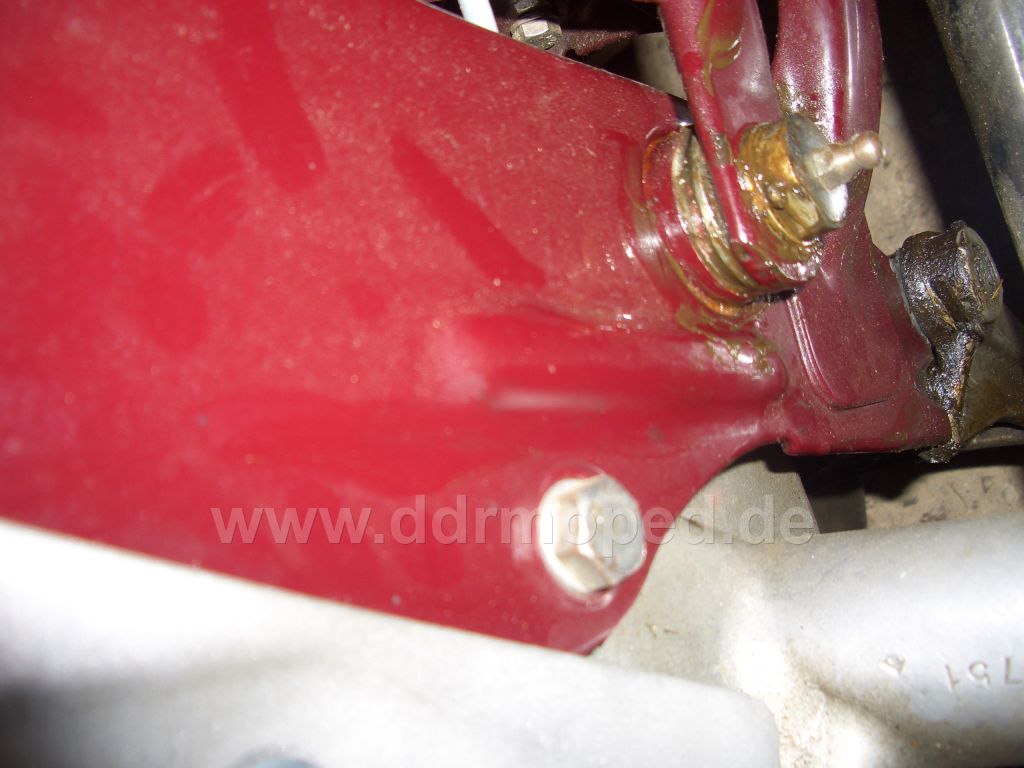

So, war jetzt nochmal bei der Kälte draußen. Mein Moped ist von 1969 und hat folgende Rahmenausführung:

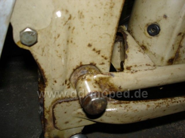

Der Rahmen aus meinem Ersatzteilelager ist Baujahr 1962, trägt die Rahmennummer 921304.
Der sieht so aus.
Mit der Nr. 9xx.xxx kann durchaus sein. Die neue Schwinge kam erst Ende 1962 und da waren die Suhler schon bei Nr. 98x.xxx.
