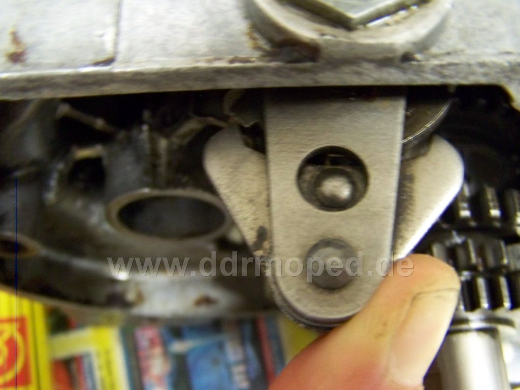

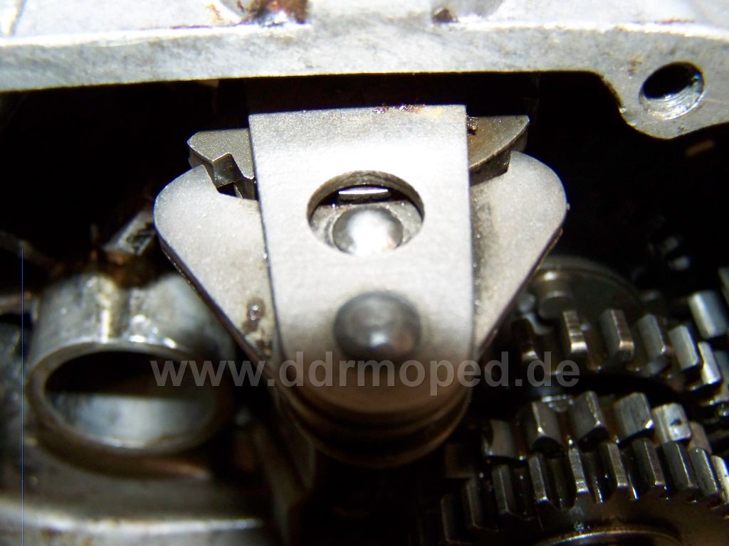

Der meines Sperber´s liess sich plötzlich nicht mehr schalten.
Also habe ich ihn auseinander genommen und nachgeschaut.
Das Ergebnis war, dass ich festgestellt habe: Die Ratsche greift in einer Bestimmten Gangstellung nicht in das Segment, sondern springt über den Zahn hinweg. Hat einer ne Idee was man da machen könnte? Bin schon seit einer Woche am überlegen. hmm.gif

Immer in der Stellung geht nichts mehr, in den anderen funktionieren die Schaltvorgänge.

Kann es sein, dass das Teil an den Stellen total abgenutzt ist?....

Nö, find ich eigentlich nicht. Sieht doch noch ganz gut aus.

Nagut, sah so aus, wie ausgeschliffen.

Wirst wohl 'ne neue Ratsche und ein Segment brauchen .
Wie sieht der Rest des Schajtautomaten aus ?

Der Rest ist noch recht gut, ausser die Welle für den Schaltautomat ist am 4-Kant etwas beschädigt, aber sind die normalen Altersspuren. Also Fazit ist, dass ich mal die Teile alle durchwechseln soll oder was?

Nimm den Automaten raus, und schau dir den Verschleisszustand an . Auch den der Schaltgabeln und die Schaltradbohrungen . Besser jetzt befunden und Neuteile bestellen . Die Ratschenteile gibt's noch, die Schaltgabeln und Schalträder habe ich auch bei dem einen oder anderen Händler gesehen . Nicht vergessen, die Lager und Simmeringe zu tauschen ! Auch den Kickstartertrieb angucken .
Hat dein Sperber noch die alte Starterwelle mit dem glockenförmigen Zahn-Segment ?

Jap, ist ja auch noch ein Uralter von 66. Sogar noch mit den Jurid-Scheiben statt Kork-Scheiben. Aber da ist ansonsten wirklich alles Top, nur die Ratsche und das Segment spinnt. Wenn man an dem Schalthebel schaltet (der innere der rechtwinkelig ist) funktioniert alles perfekt. Das muss oben an dem Automat liegen.
Aber ich habe mal geschaut, falls ich das Segment tauschen müsste. Das bekommt man gar nicht mehr für 4 Gang. Zumindest nicht bei meinem Händler und der hat ein riesiges Ragal voll mit Originalen Getriebeteilen. Der hat nur das für 3 Gang mit 2 Zacken. Und genau so ist es auch im Internet, alle Shop hatten nur für 3 Gang. Sehr schade. sad.gif

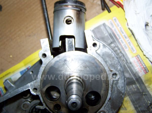

Was ich dich noch fragen wollte: Was für 'ne Kurbelwelle hat dein Sperber-Motor ?

Diese hier. Wie das heißt weiß ich nicht. huh.gif Bin kein Kurbelwellenexperte.
