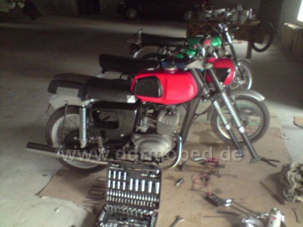

So jetzt kommen alle Bilder ins Forum...

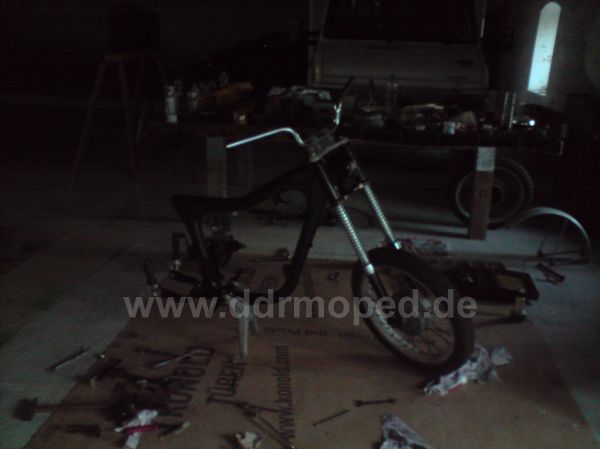

Simsonschrauber23
Geschrieben am: 08.04.2010, 20:59
Beiträge: 1697
Mitgliedsnummer.: 3115
Mitglied seit: 17.02.2010
Jeder Anfang ist schwer...
