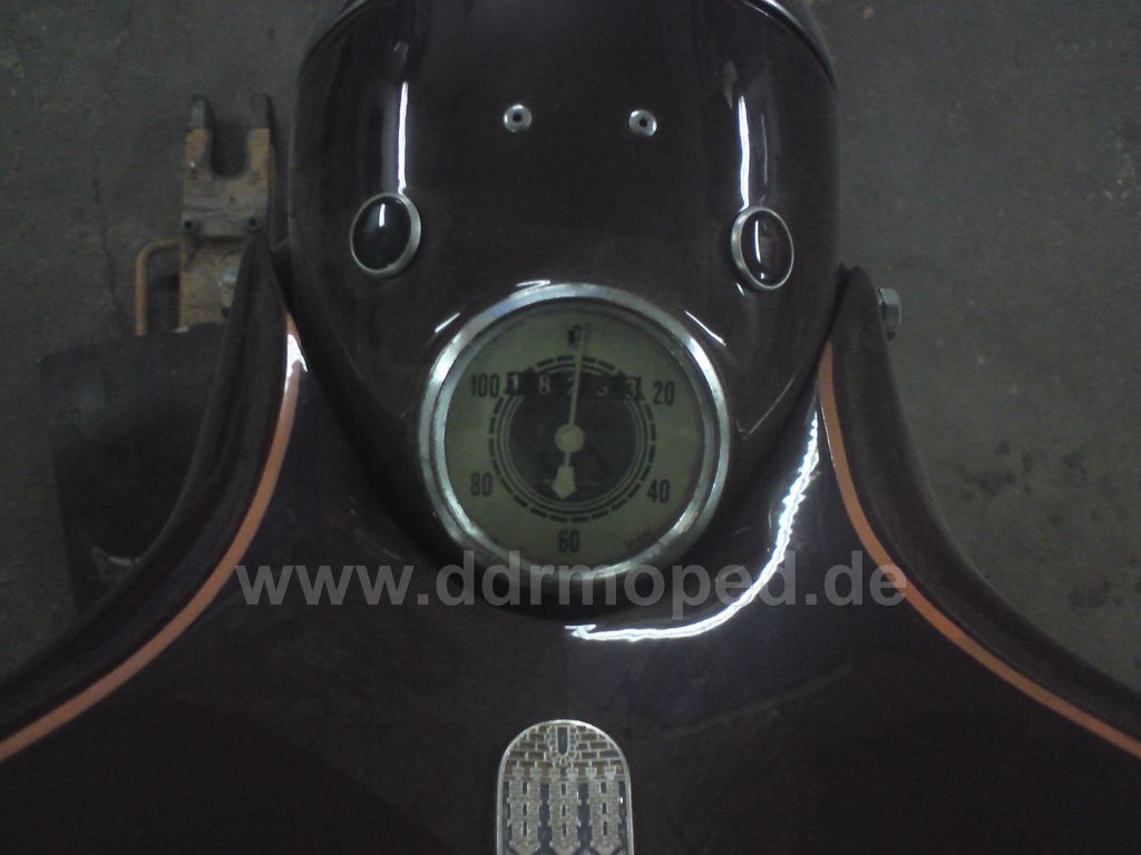

Hallo an alle ich bin neu in dem Forum.
Ich habe eine RT 125/4, jetzt werden einige denken -gibt es nicht- aber ich denke schon. Habe das gute Stück vor 2 ½ Jahr günstig gekauft, günstig deswegen weil wir dachten es sei nicht der orginale Motor. Danach bin ich gleich zum Kumpel gefahren weil ich wußte, der hat Ahnung von der Materie, nach längerem suchen in Büchern sind wir auf die Strich 4 gestoßen. Was ist an der RT die ich habe anders?: Motor 123ccm ist der von dem Nachfolge Motorrad ES, Tacho fängt von oben an also Nadel zeigt zur Lampe und die Rahmennummer ist 76469XX, die Strich 3 ging nur bis 7643035 und bis Baujahr 62 meine ist 63. Nachdem ich mit dem Neuaufbau fertig war kam der nette Man von der Dekra und mußte sich erstmal schlau machen und siehe da, nach 2 Wochen war ich dann auch schlauer. Er meinte das die RT 125/4 ein Exportmodell war und in der DDR geheimgehalten wurde. Es liefen wohl 4904 Stück vom Band, die dann in andere Länder auf Bestellung gingen und ein Land hat 500 abbestellt weil es zur der Zeit schon modernere Motorräder gab von anderen Herstellern und so gingen die 500 Stück nie auf die Reise. Ob das stimmt was er mir erzählt hat weiß ich nicht, ich wollte das mal hier schildern und Fragen ob jemand auch eine Strich 4 hat oder sich schon einmal damit beschäftigt hat.
Mfg.Rico

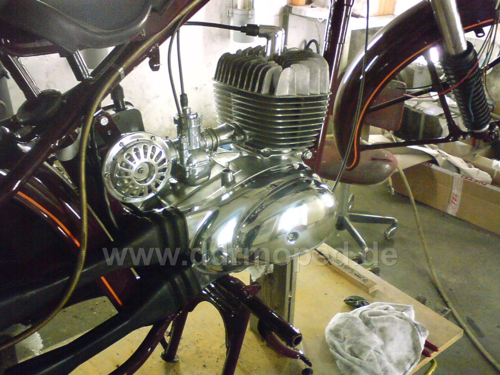

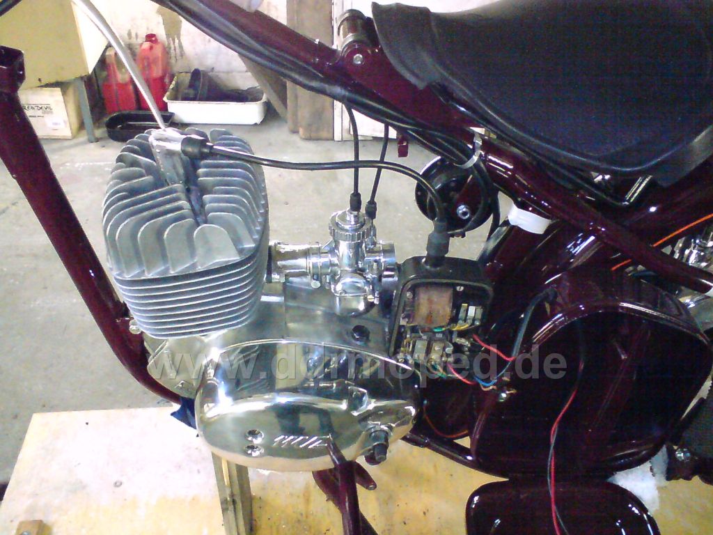

Rico 82
Geschrieben am: 17.02.2010, 18:35
Beiträge: 57
Mitgliedsnummer.: 3109
Mitglied seit: 15.02.2010
Hier noch was vom Motor.
RT 125/4 Bj.63
DKW SB200 Bj.36
KR51/2 Bj.82 mit MHK
Trabant Kübel
noch im aufbau:
Barkas Pritsche mit VW Diesel
SR4/4
Diamant Fahrrad mod. 104

abbuzze
Geschrieben am: 18.02.2010, 16:04
Beiträge: 88
Mitgliedsnummer.: 774
Mitglied seit: 24.08.2007
motor sieht schick aus aber ist samt vergaser definitv einer von der ES und nichteinmal von den frühen
Geschrieben am: 18.02.2010, 18:35
Beiträge: 7967
Das ist ja das Merkmal der 125/4. wink.gif
Rico 82
Geschrieben am: 18.02.2010, 18:39
Beiträge: 57
Der originale Vergaser ist mir beim polieren aus der Hand gefallen und war dan hin, habe aber jetzt wieder den richtigen drin auf dem Bild ist es ein anderer. Was ist der unterschied zwischen den Motoren der frühern und der nachfolgenden ES?

Linde
Geschrieben am: 18.02.2010, 19:13
Beiträge: 667
Mitgliedsnummer.: 431
Mitglied seit: 09.01.2007
QUOTE (Rico 82 @ 18.02.2010, 18:39)
Da wäre der kleine Zylinder + -kopf, wie die RT hatte und auch der Vergaser mit dem Tupfer dran.
Weiterhin ist wohl auch der Lichtmaschinendeckel anders und meines Wissens nach,
ist der Kupplungsdeckel ohne MZ-Logo.
