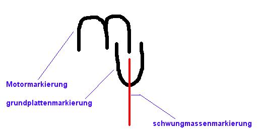

Simmi du must die Grundplatte mehr in richtung frühzündung verstellen. Also mehr nach links oder besser gegen den Uhrzeigersinn drehen.
Gruß Gerd
