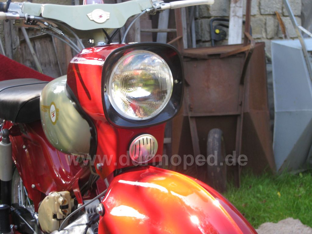

Die Reflektoren wurden für die Vögelmodelle mit 25Watt Biluxbirne konstruiert und gehören eigentlich nicht an den Star passen tuts aber trotzdem.
Es gab zum jeweiligen Reflektor die passende Fassung und mit dem S50N gabs dann die große Fassung mit verkleinerung für die 15Watt Birne welche nun bei dir montiert ist.
Es gibt aber die 15Watt Birne auch mit großer Fassung das würde euere Probleme mit der Ausleuchtung verhindern.

Ich habe in meinem '74er Staribert eine Original-Streuscheibe mit Reflektor mit dem 30mm-Loch und der kleinen Lampenfassung ! thumbsup.gif
Diese waren an der KR 51, KR 51/1 (Grunmodell und KR 51/1 K), dem SR 4-2, SR 4-2/1 verbaut .
Als Nachbau für diese Fahrzeuge gab es dann nur noch die Streuscheiben mit 45 mm-Loch mit der Lampenfassung für die BA 20s-Sockel !
Für die 15/15W-Biluxlampen mit BA15s - Sockel war in der Glühlampenfassung ein Reduzierstück zur Aufnahme des kleineren Sockels .
Mittlerweile gibt's 15/15W-Biluxlampen mit BA 20s-Sockel .

QUOTE (domdey @ 14.11.2010, 19:14)
Diese waren an der KR 51, KR 51/1 (Grunmodell und KR 51/1 K), dem SR 4-2, SR 4-2/1, dem S 50N und S 50B verbaut .
Für die 15/15W-Biluxlampen mit BA15s - Sockel war in der Glühlampenfassung ein Plast-Reduzierstück zur Aufnahme des kleineren Sockels .
Da hat der Große Alexander nicht ganz recht
Die S50N und B hatten die Reflektoren mit großem Loch und wie ich schon sagte an der Fassung das Reduzierstück aber aus Alu denn Plastik macht keinen Sinn dann bekommt die Birne keine Masse!!!!!!!!
An meinem Star hatte ich auch zeitweilig den großen Reflektor in Kombination mit der kleinen 15Watt Birne die ausleuchtung war tatsächlich bescheiden.

Geschrieben am: 14.11.2010, 21:12
Beiträge: 12028
@Dirk:
@Raffi:
Dir müsste doch bekannt sein, dass das 15/15W-Licht allgemein nicht der Bringer ist . Beim Fernlicht auf dunkler gerader Strasse kann ich mich gerade noch trauen, mit Topspeed zu fahren . wink.gif
Beim Spatz kann ich das nicht . Das Fernlicht streut hier sehr stark . Ist wohl mehr zum "Gesehen werden" gedacht . hmm.gif

Geschrieben am: 06.02.2011, 17:34
Um hier auch das Ergebnis mitzuteilen :
Ich habe jetzt einen Scheinwerfer für die 6V 15/15 Watt Biluxlampe verbaut . Der Reflektor ist neu verspiegelt , das Glas frei von Kratzern .Der Scheinwerfer ist also praktisch neu .
Sieht genauso aus wie der von A.Domdey gezeigte .
Das Fernlicht hat sich deutlich verbessert , es ist trotzdem nicht wirklich das , was man sich unter einem "Fern-"licht allgemein vorstellt ...was aber dann (wie meine Vorredner schrieben) an den nur 15 Watt liegen wird .
Gruss vom Raphael

Hab ich das mit dem Scheinwerfer richtig verstanden - du hast jetzt einen quasi neuwertigen Lampenkörper mit Öffnung für die 15W Lampe? Dann ist ja eigentlich in dieser Richtung nichts mehr zu verbessern, jetzt hast du die volle Reflektorfläche. Aber wie gesagt, 15W sind nicht viel. Wenn man noch Verluste an Fassung, Kontakten und im Schalter mitzählt, sind es sicher nichtmal 15 Watt, was die Lampe mit den knapp 6V erreicht. Da könntest du vielleicht mal mit einer Putzaktion noch was machen. Ich hab schon Abblendlicht gesehen, das war orange funzelig glimmend...das waren sicher auch Kontaktprobleme. Solle es nicht besser werden, ist es eben einfach die mangelde Leistung. Man müsste es mal ich Echt auf dunkler Starße vergleichen, den "nicht hell genug" interpretiert ja jeder anders.

Kontakte habe ich auch gereinigt , damit halt alle Komponenten stimmen .
Ja , der Reflektor hat ein kleines Loch --ist also der Richtige .
