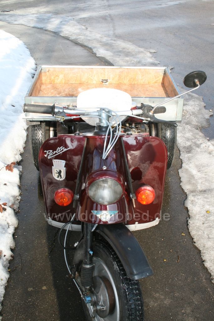

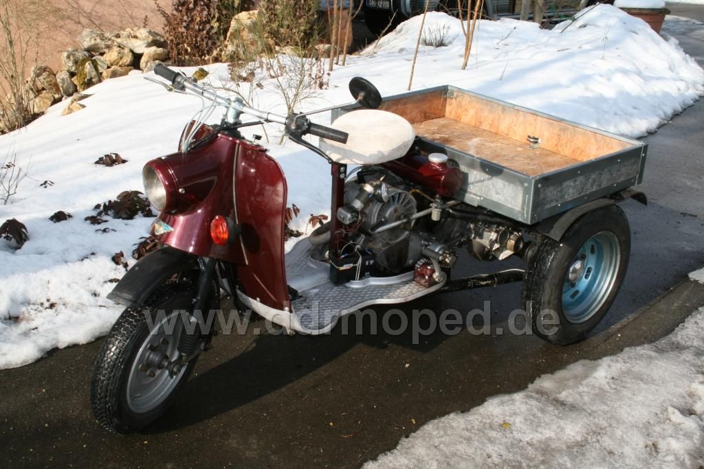

Hallo, ich habe ein Lastendreirad restauriert,
eigentlich wollte ich damit Holz machen gehen. Aber nun ist es mir doch zu schade, daher suche ich eine neue Heimat für meinen Roller.
Ein paar technische Daten und Infos:
Vorn IWL Berlin bis zur Hinterachse 143 ccm, ca 7,5 PS Bj. ca 62
Die Elektrik wurde erneuert, funktioniert daher tadellos, die Blechteile strahlen nun in Weinrotmetalik (Porsche), neues Vorderrad, das Trittblech wurde sandgestrahlt und Silber lackiert

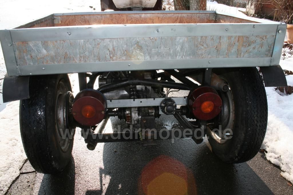

Hinten wurden Trabant-Teile verbaut, unter der Pritsche lauert ein Trabant-Getriebe, der 4. Gang ist gesperrt, somit hat er 3 Rückwärts- und 12 Vorwärtsgänge, der Antrieb erfolgt über ein Differenzial auf 2 Trabant Reifen
Das Getriebe ist jedoch leider etwas undicht und tropft.
Die Bremsefunktioniert hydraulisch (hinten)
Gestern zog der Roller einen 700 kg Anhänger den Berg hinauf eine Ahk ist ja drann.
Falls jemand Interesse haben sollte kann er sich ja gerne bei mir melden. Bilder kann ich ebenfalls schicken.

Ich versuchs mal, es hat leider ein wenig gedauert.
Grußle
KanuVerBer
Geschrieben am: 18.03.2010, 15:51
Beiträge: 5
Mitgliedsnummer.: 3093
Mitglied seit: 10.02.2010
noch eins
KanuVerBer
Geschrieben am: 18.03.2010, 15:52
Beiträge: 5
und ein letztes
