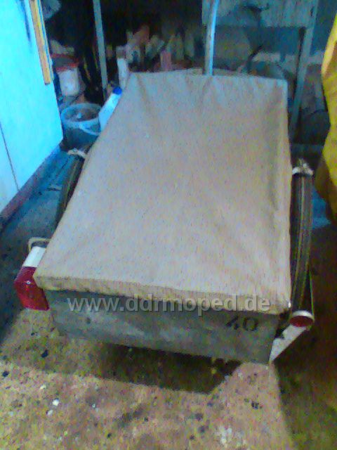

Sehr geehrte Gemeinde der Mofettenfahrer _clap_1.gif ,
aufgrund einiger zuschriften von Mitgliedern die Interesse an einer von mir selbst Entwickelten Plane für die Heldrungen Anhänger haben, wollte ich mal Nachfragen ob evtl. noch mehr bedarf besteht sodass ich evtl. das bei uns im Dorf in einer guten Näherei nähen lassen könnte.
Der Stoff ist aus einer robusten NVA-Plane hergestellt, die Nähte sind Zickzackförmig genäht.
Das ganze ist wasserabweisend Imprägniert.
Vorraussichtlich würden die Kosten einschlieslich Porto 15-20Euro betragen.
Bei weiteren Fragen immer Fragen...
MfG Hannes
MfG Hannes aus Meck-Pomm

Hier noch mal ein paar Fotos: wink.gif

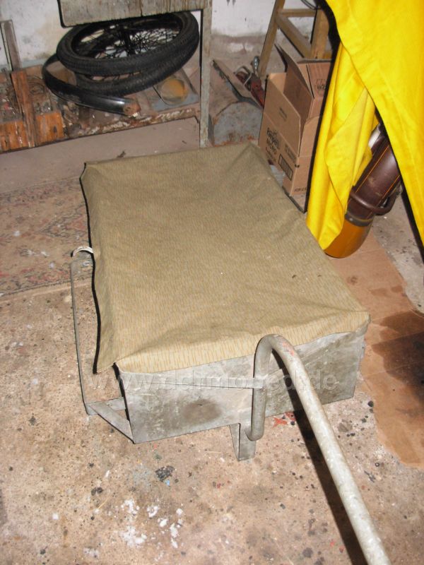

Immoment befindet sich die Plane noch im Erprobungsbetrieb...

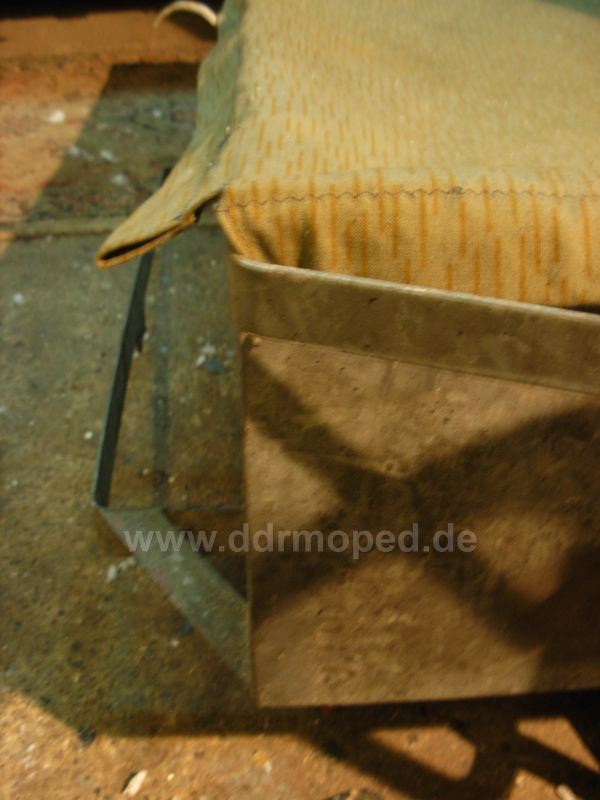

Moin Hannes
Also ich habe folgende Verbesserungsvorschläge für dich.
Vorne an der Deichselversteifung würde ich den Überstzand vergrößern und au einer Seite ein Lasche mit einnähen
In diese Lasche würde ich dann einen Drucknopf oä einbringen.
Dann könnte man die Lasche unterhalb der Versteifung rumklappen und mittels Druckknopf an der Vorderseite des Überstandes anbringen.
Das macht man beidseitig und dann kann die Plane vorne schonmal nicht weg(Eventuell Mittig noch eine Öse in die man einen Haltegummi einhängen kann)
Hinten müsste man dann auch eine Lasche einbringen die die beiden überstände verbindet wenn man hier genau die Ecken rausarbeitet liegt die Plane später schön auf und wirft keine Falten.
Außerdem würde ich dann hinten auch Ösen anbringen in die man auch wieder einen Gummi hängen kann welcher an den Versteifungen der Seitenprofile eingehangen werden kann.
Also was hälst du davon wäre es dir technisch überhaupt möglich?

Moin Dirk,
nun ja, theoretisch wär das möglich. thumbsup.gif ..
...ich hab mir das mal Notiert.
Ist der Schnee weg mach ich mal ein Paar Probefahrten wo die Plane dann die Haltbarkeit unter beweis stellen kann.
Immerhin ist das ja auch die errste Plane, die ich gebaut hab, also ein Versuchsmuster.
Besorg du mal ne gute Plane, schick sie mir und ich denke baue was schönes damit.
Erstmal würd ich dann folgende Punkte ändern:
-bessere Straffheit
-mehr Befestigunsmöglichkeiten (Druckknöpfe)
-evtl. verstärkte Naht.
Schön wäre wenn halt noch mehrere ein haben wollten, immo. sieht es aber ja noch nicht so aus... ermm.gif
