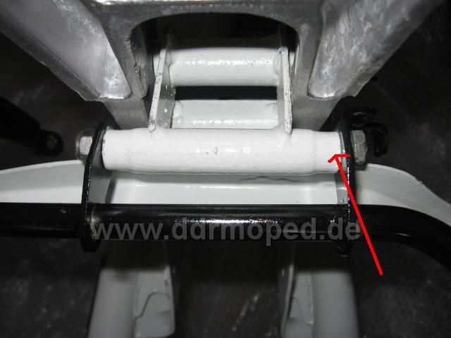

Ich habe noch mal ein Foto hochgeladen und Du meinst dort muß noch ein Rohr rein wo ich den roten Pfeil gemacht habe?
und das mit der Feder wird so nichts,die Spannung ist einfach zu groß und dafür brauche ich wohl bestimmt eine Rohrzange um diese Feder dort reinzubekommen!

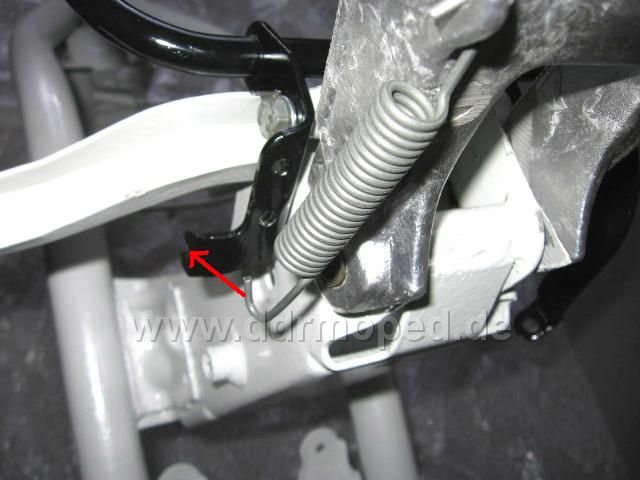

Dort ist es richtig mit der Feder oder?

MadMaik

Ja genau da,und halt zwei so scheiben.Ich muß mal schauen ob ich was in der Garage liegen habe um ein Foto zu machen.

MadMaik

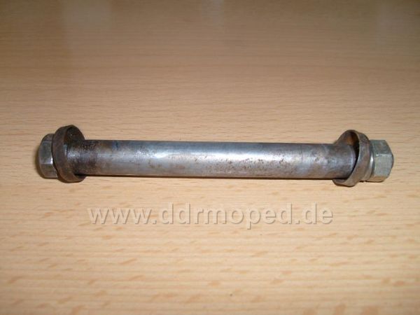

So hier mal zusammengebaut.
Liebe grüße der Maik

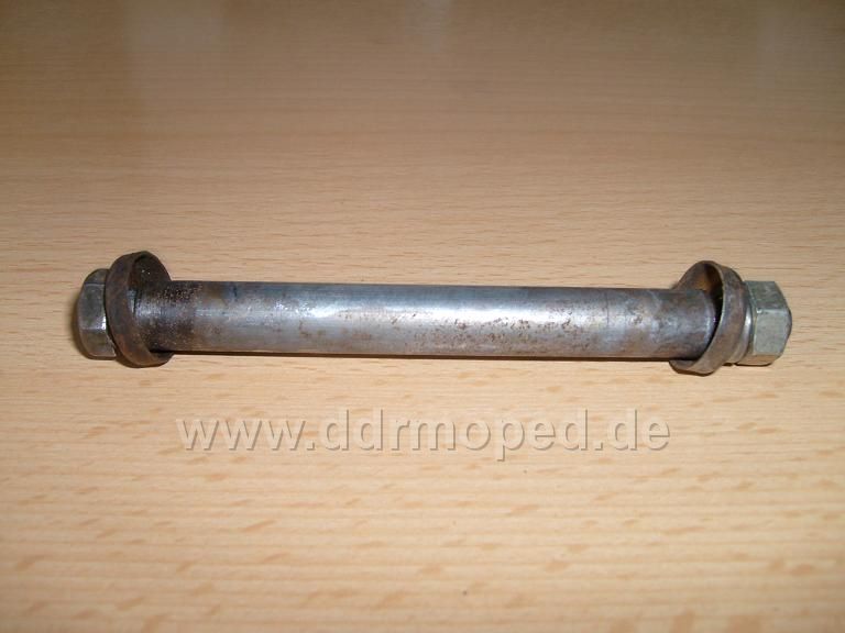

MadMaik
Geschrieben am: 31.01.2010, 15:14

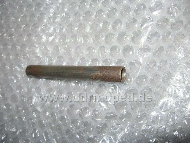

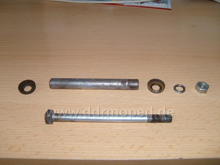

Ausser die Blechteile der Verkleidung,die müßen noch irgendwann mal neu lackiert werden wink.gif
So,ich glaube ich habe das gesuchte Rohr nun gefunden (siehe Foto) aber leider nicht diese beiden Schutzhülsen!
